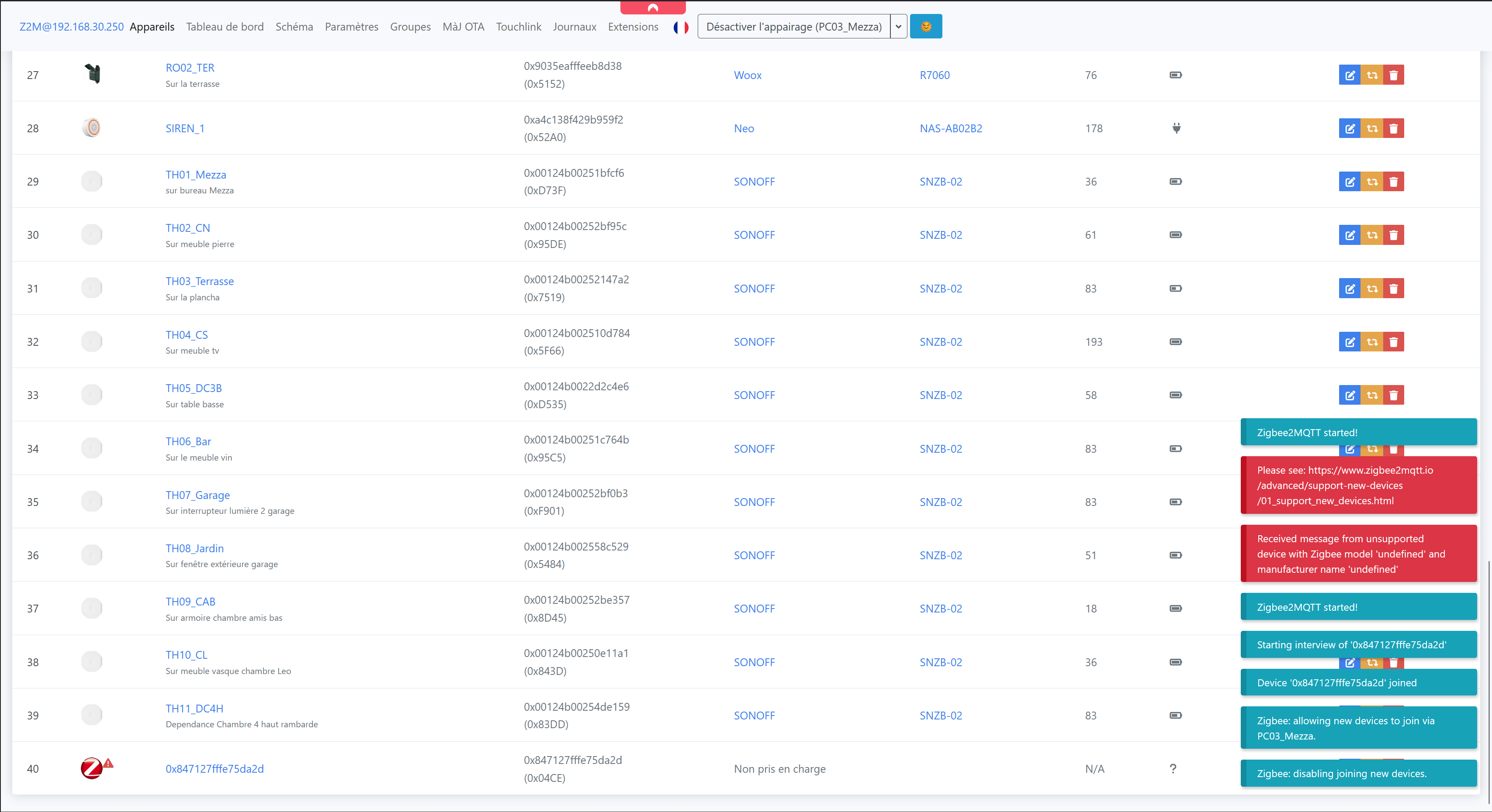

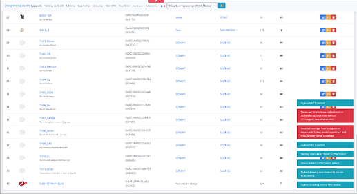

Zigbee2MQTT rajout de nouveau appareil impossible "non pris en charge"
En relançant l’appairage de nouveau j’ai le problème de redémarrage etc…

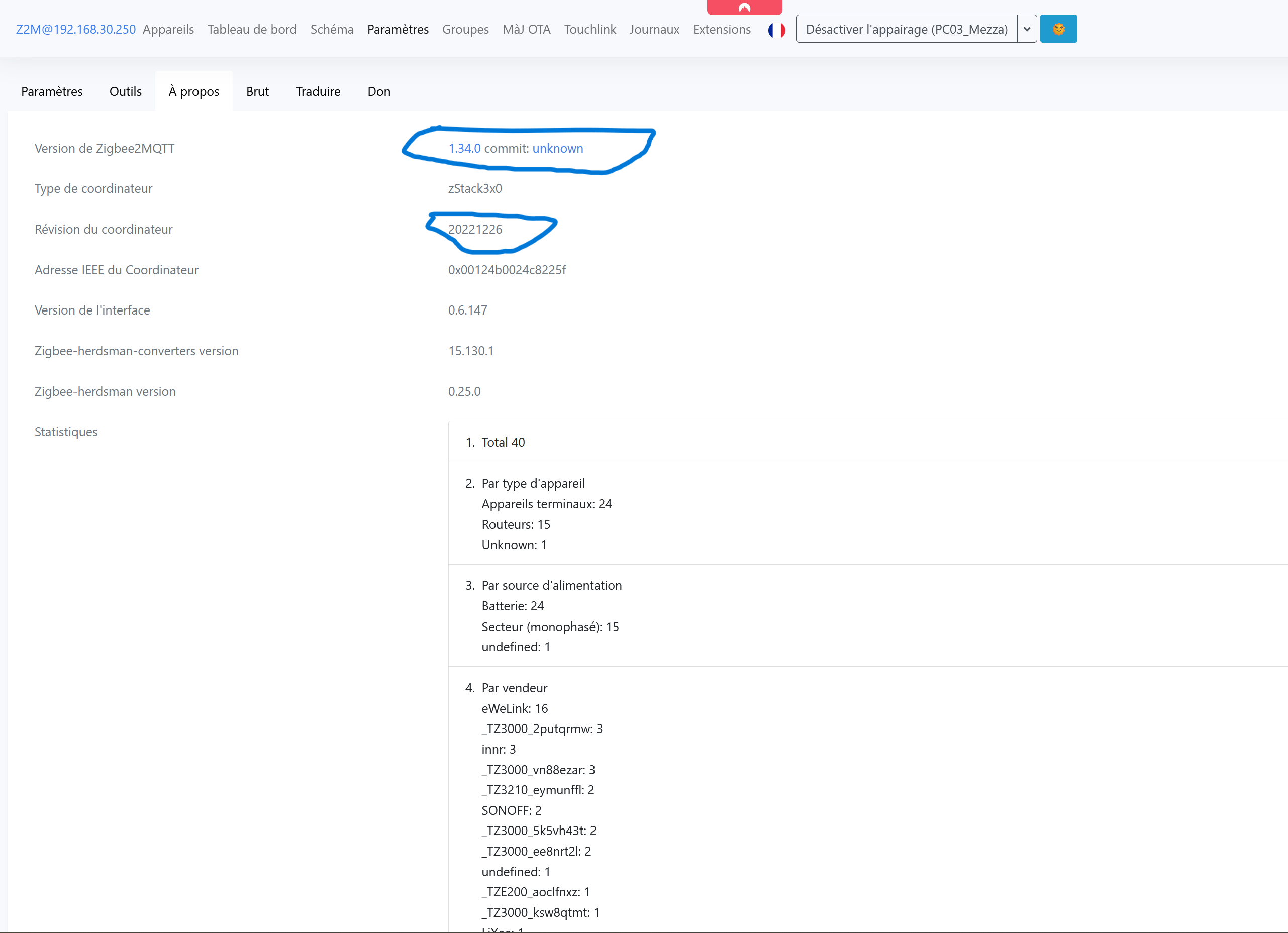

A priori, avec le firmware que tu as tu es largement en dessous de la limite d’appareil (qui est de 50 en direct).
Bonsoir à tous,
j’ai reçu par le biais d’Amazon, le nouveau Dongle Sonoff Zigbee 3.0 Modele P. Je l’ai flashé en version stable 20221226.
Petite question, est-ce normal d’avoir dans la version de Zigbee2MQTT 1.34.0 commit : unknow ?
Je teste un appairage actuellement à 39 équipements, équipement appairé le détecteur de fumée HEIMAN qui marche très bien. Je clique sur le bouton d’appairage puis sur Z2M, il est reconnu, mais toujours le même bug « Non pris en charge » et un redémarrage de Z2M à la suite.

Tu es sur quelle version de z2m aujourd’hui ?
J’ai la version 1.34.0-1

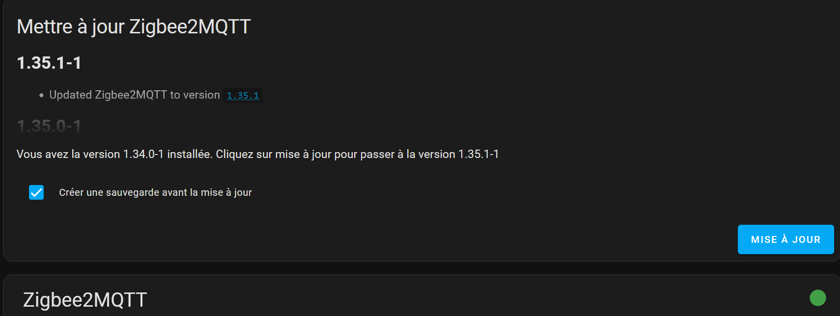

Dès que je mettais à jour avec la version 1.35.0-1 Z2M planté impossible à le lancer et dès que la dernière version 1.35.1-1 est sortie Z2M démarre, mais j’ai plein de message d’erreur. Je suis donc revenu en arrière avec la sauvegarde.
C’est quoi ta nouvelle clé zigbee ?
Toujours la même la SONOFF ZigBee 3.0 USB Dongle Plus, TI CC2652P, j’avais suite à recommandation commander une neuve sur Amazon, mais le problème était toujours présent.
Tu n’as pas gardé les logs de la mise à jour 1.35.1-1 ?
Non je n’étais pas à mon domicile quand la MAJ, c’est fait, mais je peux remettre la version 1.35.1-1 pour le placer sur le post.

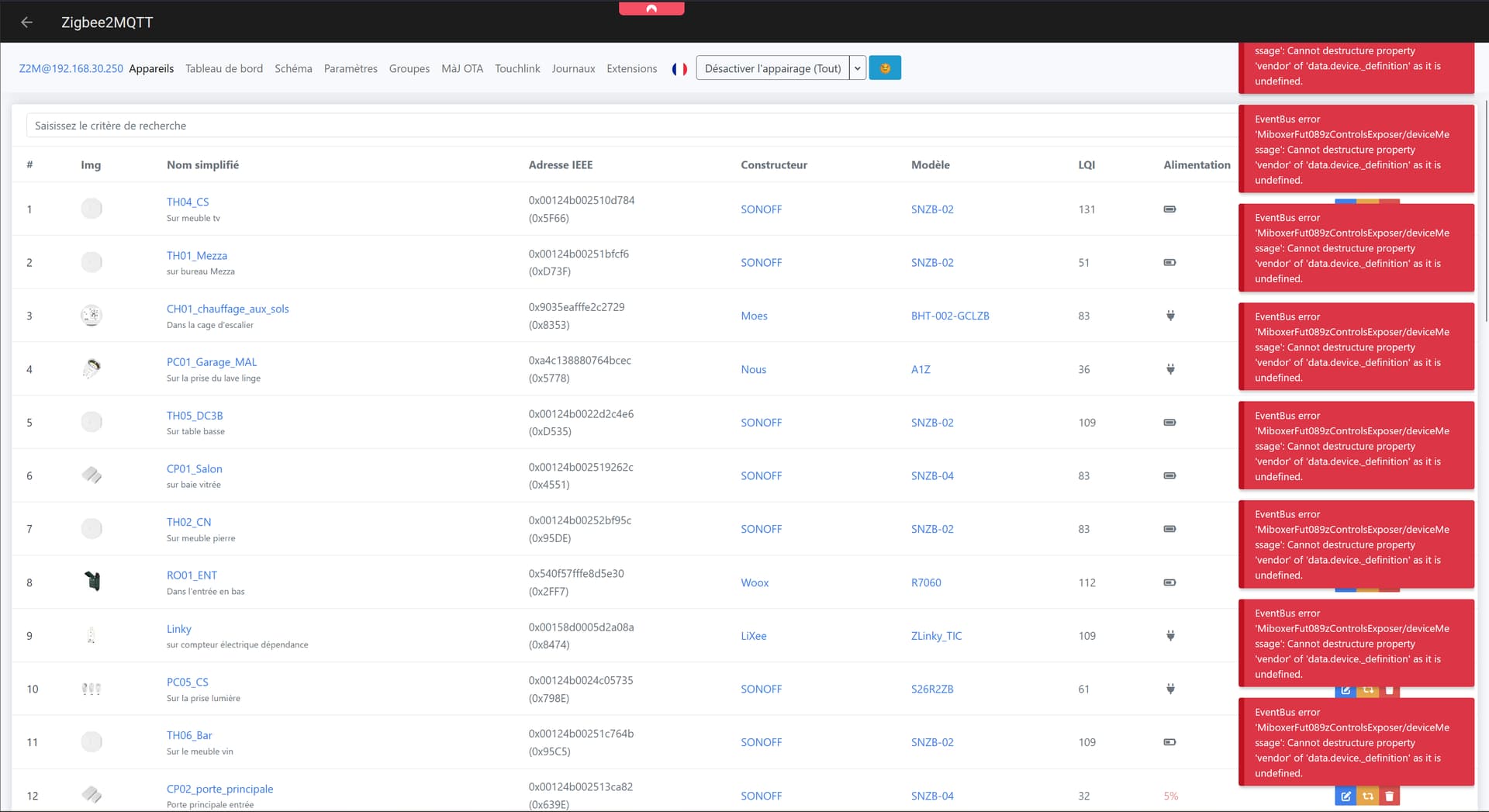

Et là directement dans la section de Z2M Journaux :
error 2024-01-11 13:18:25EventBus error 'MiboxerFut089zControlsExposer/deviceMessage': Cannot destructure property 'vendor' of 'data.device._definition' as it is undefined.
debug 2024-01-11 13:18:25TypeError: Cannot destructure property 'vendor' of 'data.device._definition' as it is undefined. at /app/data/extension/miboxer-fut089z-controls-exposer.js:151:21 at EventEmitter.wrappedCallback (/app/lib/eventBus.ts:167:23) at EventEmitter.emit (node:events:529:35) at EventBus.emitDeviceMessage (/app/lib/eventBus.ts:101:22) at Controller.<anonymous> (/app/lib/zigbee.ts:115:27)
info 2024-01-11 13:18:25MQTT publish: topic 'zigbee2mqtt/PC02_Bar', payload '{"child_lock":"UNLOCK","current":0,"energy":9.98,"indicator_mode":"off/on","linkquality":29,"power":0,"power_outage_memory":"on","state":"OFF","update":{"installed_version":192,"latest_version":192,"state":"idle"},"update_available":null,"voltage":222}'
debug 2024-01-11 13:18:25Received Zigbee message from 'PC02_Bar', type 'attributeReport', cluster 'seMetering', data '{"currentSummDelivered":[0,998]}' from endpoint 1 with groupID 0
debug 2024-01-11 13:18:29Received Zigbee message from 'Linky', type 'attributeReport', cluster 'haElectricalMeasurement', data '{"apparentPower":2590}' from endpoint 1 with groupID 0
error 2024-01-11 13:18:29EventBus error 'MiboxerFut089zControlsExposer/deviceMessage': Cannot destructure property 'vendor' of 'data.device._definition' as it is undefined.
debug 2024-01-11 13:18:29TypeError: Cannot destructure property 'vendor' of 'data.device._definition' as it is undefined. at /app/data/extension/miboxer-fut089z-controls-exposer.js:151:21 at EventEmitter.wrappedCallback (/app/lib/eventBus.ts:167:23) at EventEmitter.emit (node:events:529:35) at EventBus.emitDeviceMessage (/app/lib/eventBus.ts:101:22) at Controller.<anonymous> (/app/lib/zigbee.ts:115:27)
info 2024-01-11 13:18:29MQTT publish: topic 'zigbee2mqtt/Linky', payload '{"MOTDETAT":null,"active_register_tier_delivered":"TH..","apparent_power":2590,"available_power":45,"current_summ_delivered":11287.3,"current_tarif":"BASE","linkquality":109,"meter_serial_number":"022264064829","rms_current":11,"rms_current_max":90,"update":{"installed_version":13,"latest_version":13,"state":"idle"},"update_available":null,"warn_d_p_s":0}'
debug 2024-01-11 13:18:29Received Zigbee message from 'PC06_portail_coulissant', type 'attributeReport', cluster 'haElectricalMeasurement', data '{"rmsVoltage":222}' from endpoint 1 with groupID 0
info 2024-01-11 13:18:29MQTT publish: topic 'zigbee2mqtt/PC06_portail_coulissant', payload '{"child_lock":"UNLOCK","current":0,"energy":2.41,"indicator_mode":"on","linkquality":69,"power":0,"power_outage_memory":"on","state":"ON","update":{"installed_version":192,"latest_version":192,"state":"idle"},"update_available":null,"voltage":222}'
debug 2024-01-11 13:18:30Received Zigbee message from 'PC01_Garage_MAL', type 'attributeReport', cluster 'haElectricalMeasurement', data '{"rmsVoltage":221}' from endpoint 1 with groupID 0
error 2024-01-11 13:18:30EventBus error 'MiboxerFut089zControlsExposer/deviceMessage': Cannot destructure property 'vendor' of 'data.device._definition' as it is undefined.
debug 2024-01-11 13:18:30TypeError: Cannot destructure property 'vendor' of 'data.device._definition' as it is undefined. at /app/data/extension/miboxer-fut089z-controls-exposer.js:151:21 at EventEmitter.wrappedCallback (/app/lib/eventBus.ts:167:23) at EventEmitter.emit (node:events:529:35) at EventBus.emitDeviceMessage (/app/lib/eventBus.ts:101:22) at Controller.<anonymous> (/app/lib/zigbee.ts:115:27)
info 2024-01-11 13:18:30MQTT publish: topic 'zigbee2mqtt/PC01_Garage_MAL', payload '{"child_lock":"UNLOCK","current":0,"energy":52.56,"indicator_mode":"off/on","linkquality":36,"power":0,"power_outage_memory":"on","state":"OFF","update":{"installed_version":192,"latest_version":192,"state":"idle"},"update_available":null,"voltage":221}'
debug 2024-01-11 13:18:30Received Zigbee message from 'PC07_CL', type 'attributeReport', cluster 'haElectricalMeasurement', data '{"rmsVoltage":221}' from endpoint 1 with groupID 0
info 2024-01-11 13:18:30MQTT publish: topic 'zigbee2mqtt/PC07_CL', payload '{"child_lock":"UNLOCK","current":0,"energy":86.07,"indicator_mode":"off/on","linkquality":51,"power":0,"power_outage_memory":"restore","state":"OFF","update":{"installed_version":192,"latest_version":192,"state":"idle"},"update_available":null,"voltage":221}'
debug 2024-01-11 13:18:31Received Zigbee message from 'CH01_chauffage_aux_sols', type 'commandDataResponse', cluster 'manuSpecificTuya', data '{"dpValues":[{"data":{"data":[0],"type":"Buffer"},"datatype":4,"dp":36}],"seq":6144}' from endpoint 1 with groupID 0
error 2024-01-11 13:18:31EventBus error 'MiboxerFut089zControlsExposer/deviceMessage': Cannot destructure property 'vendor' of 'data.device._definition' as it is undefined.
debug 2024-01-11 13:18:31TypeError: Cannot destructure property 'vendor' of 'data.device._definition' as it is undefined. at /app/data/extension/miboxer-fut089z-controls-exposer.js:151:21 at EventEmitter.wrappedCallback (/app/lib/eventBus.ts:167:23) at EventEmitter.emit (node:events:529:35) at EventBus.emitDeviceMessage (/app/lib/eventBus.ts:101:22) at Controller.<anonymous> (/app/lib/zigbee.ts:115:27)
info 2024-01-11 13:18:31MQTT publish: topic 'zigbee2mqtt/CH01_chauffage_aux_sols', payload '{"child_lock":"UNLOCK","current_heating_setpoint":25,"deadzone_temperature":1,"heat":"ON","linkquality":83,"local_temperature":16.5,"local_temperature_calibration":-10,"max_temperature_limit":35,"min_temperature_limit":2,"preset":"hold","preset_mode":"hold","program":{"saturday_p1_hour":7,"saturday_p1_minute":0,"saturday_p1_temperature":20,"saturday_p2_hour":11,"saturday_p2_minute":0,"saturday_p2_temperature":17,"saturday_p3_hour":17,"saturday_p3_minute":0,"saturday_p3_temperature":20,"saturday_p4_hour":22,"saturday_p4_minute":45,"saturday_p4_temperature":16,"sunday_p1_hour":7,"sunday_p1_minute":30,"sunday_p1_temperature":20,"sunday_p2_hour":11,"sunday_p2_minute":0,"sunday_p2_temperature":17,"sunday_p3_hour":17,"sunday_p3_minute":0,"sunday_p3_temperature":20,"sunday_p4_hour":22,"sunday_p4_minute":30,"sunday_p4_temperature":16,"weekdays_p1_hour":5,"weekdays_p1_minute":30,"weekdays_p1_temperature":20,"weekdays_p2_hour":8,"weekdays_p2_minute":0,"weekdays_p2_temperature":16.5,"weekdays_p3_hour":17,"weekdays_p3_minute":0,"weekdays_p3_temperature":20,"weekdays_p4_hour":22,"weekdays_p4_minute":30,"weekdays_p4_temperature":16},"running_state":"heat","sensor":"AL","system_mode":"heat"}'
debug 2024-01-11 13:18:31Received Zigbee message from 'CH01_chauffage_aux_sols', type 'commandDataResponse', cluster 'manuSpecificTuya', data '{"dpValues":[{"data":{"data":[0],"type":"Buffer"},"datatype":4,"dp":36}],"seq":6400}' from endpoint 1 with groupID 0
debug 2024-01-11 13:18:31Received Zigbee message from 'CH01_chauffage_aux_sols', type 'commandDataResponse', cluster 'manuSpecificTuya', data '{"dpValues":[{"data":{"data":[0],"type":"Buffer"},"datatype":4,"dp":36}],"seq":6656}' from endpoint 1 with groupID 0
debug 2024-01-11 13:18:31Received Zigbee message from 'CH01_chauffage_aux_sols', type 'commandDataResponse', cluster 'manuSpecificTuya', data '{"dpValues":[{"data":{"data":[0],"type":"Buffer"},"datatype":4,"dp":36}],"seq":6912}' from endpoint 1 with groupID 0
debug 2024-01-11 13:18:31Received Zigbee message from 'CH01_chauffage_aux_sols', type 'commandDataResponse', cluster 'manuSpecificTuya', data '{"dpValues":[{"data":{"data":[0],"type":"Buffer"},"datatype":4,"dp":36}],"seq":7168}' from endpoint 1 with groupID 0
debug 2024-01-11 13:18:31Received Zigbee message from 'CH01_chauffage_aux_sols', type 'commandDataResponse', cluster 'manuSpecificTuya', data '{"dpValues":[{"data":{"data":[0],"type":"Buffer"},"datatype":4,"dp":36}],"seq":7424}' from endpoint 1 with groupID 0
debug 2024-01-11 13:18:31Received Zigbee message from 'CH01_chauffage_aux_sols', type 'commandDataResponse', cluster 'manuSpecificTuya', data '{"dpValues":[{"data":{"data":[0],"type":"Buffer"},"datatype":4,"dp":36}],"seq":7680}' from endpoint 1 with groupID 0
debug 2024-01-11 13:18:31Received Zigbee message from 'CH01_chauffage_aux_sols', type 'commandDataResponse', cluster 'manuSpecificTuya', data '{"dpValues":[{"data":{"data":[0],"type":"Buffer"},"datatype":4,"dp":36}],"seq":7936}' from endpoint 1 with groupID 0
debug 2024-01-11 13:18:31Received Zigbee message from 'CH01_chauffage_aux_sols', type 'commandDataResponse', cluster 'manuSpecificTuya', data '{"dpValues":[{"data":{"data":[0],"type":"Buffer"},"datatype":4,"dp":36}],"seq":8192}' from endpoint 1 with groupID 0
debug 2024-01-11 13:18:31Received Zigbee message from 'CH01_chauffage_aux_sols', type 'commandDataResponse', cluster 'manuSpecificTuya', data '{"dpValues":[{"data":{"data":[0],"type":"Buffer"},"datatype":4,"dp":36}],"seq":8448}' from endpoint 1 with groupID 0
info 2024-01-11 13:18:36MQTT publish: topic 'zigbee2mqtt/PC02_Bar', payload '{"child_lock":"UNLOCK","current":0,"energy":9.98,"indicator_mode":"off/on","linkquality":29,"power":0,"power_outage_memory":"on","state":"OFF","update":{"installed_version":192,"latest_version":192,"state":"idle"},"update_available":null,"voltage":222}'
info 2024-01-11 13:18:36``
Désolé pour la mise en forme
Dans l’interface de Z2M j’ai ces messages en boucle.
Tu as cette erreur qui revient en boucle à chaque fois qu’un autre appareil communique avec z2m
Tu sais quel est cet appareil « Miboxer » ?
A priori, c’est lui qui fout le bordel à cause d’un problème de définition
