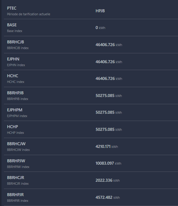

ca sert a rien de cree un sensor qui fait l’addition des 6, le lixee offre deja un sensor avec le cumul :
En mode historique ??
Chez moi BASE n’est pas la somme des 6 index, mais de HCHP+HCHC ou encore de HP+HC jour bleu…
Bref chez moi je n’ai que les 6 indexs qui marchent bien…

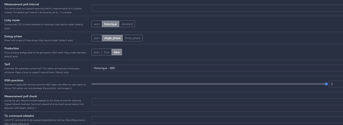

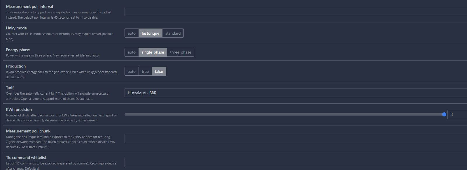

Pas besoin, faut bien configurer ton Zlinky par rapport a l’abonement.

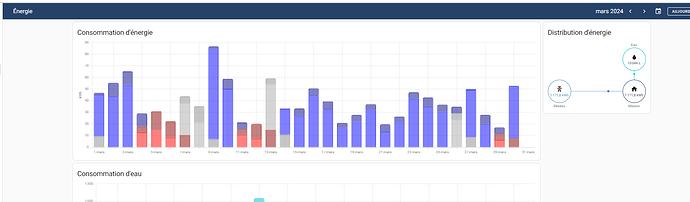

ce que je dois faire pour avoir mon suivi et instantanée
comme la premiere capture

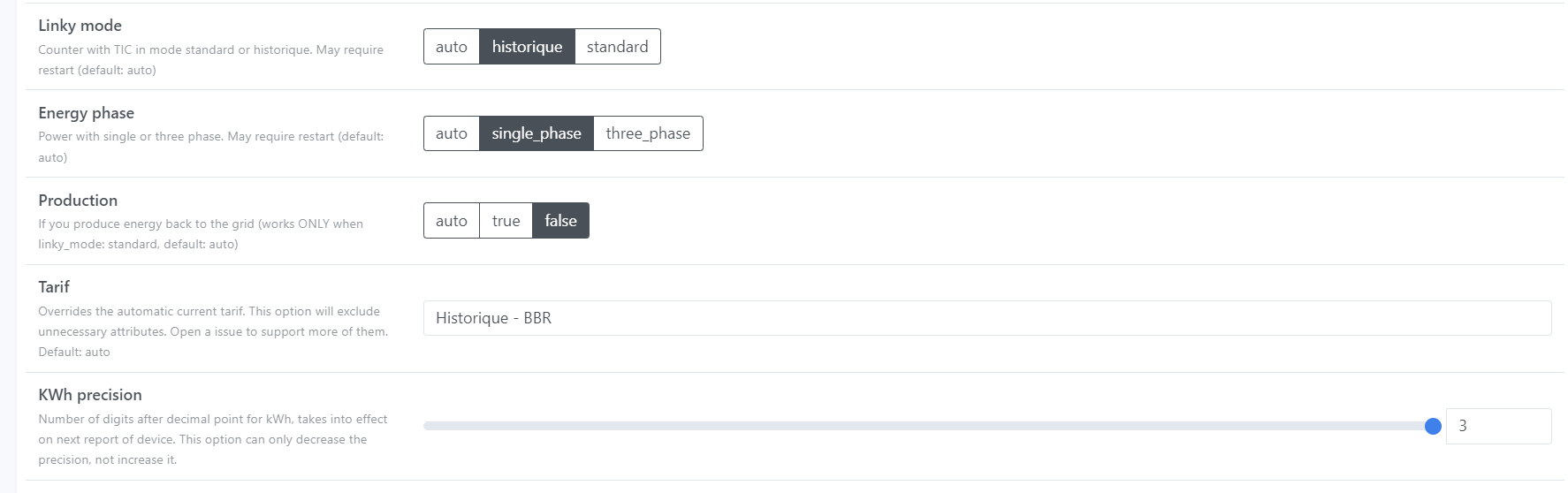

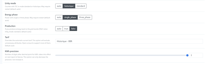

Il est bien configuré ton Zlinky.
Touches à rien…

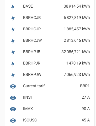

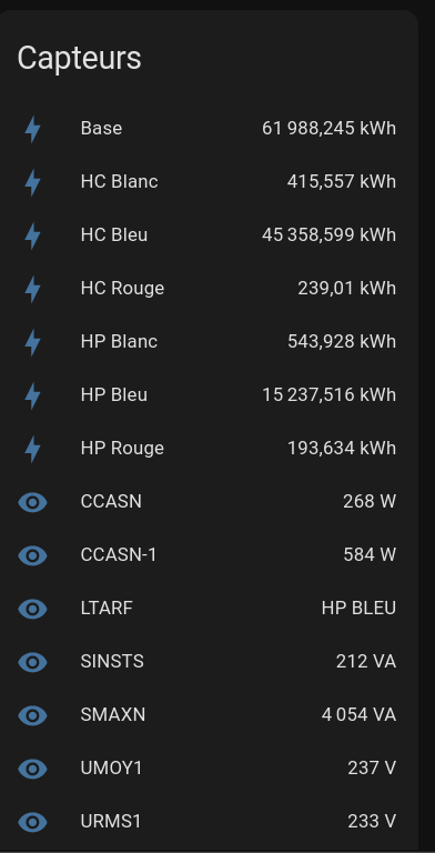

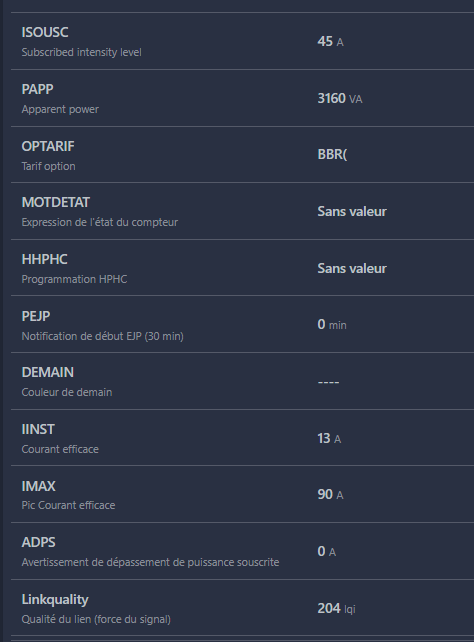

Il te remonte les info exploitables suivantes:
6 index suivant le tarif:
et d’autres valeurs :

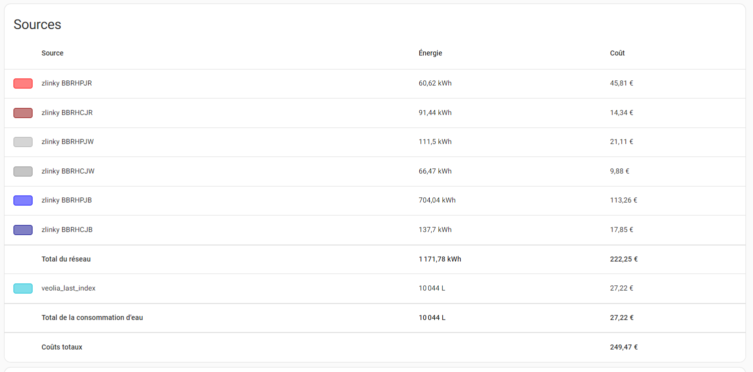

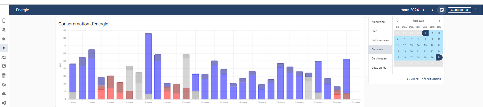

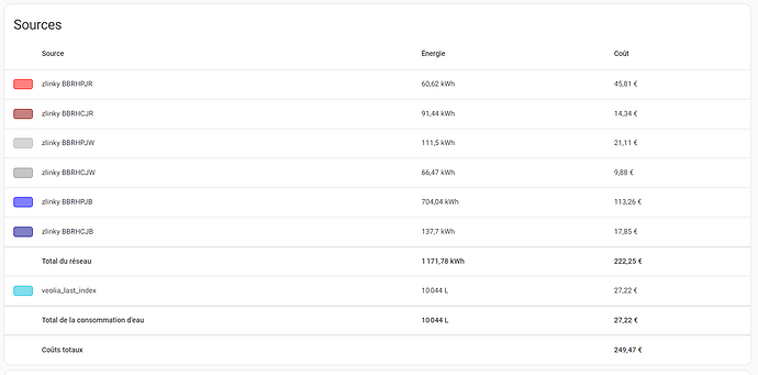

Si tu cables tes 6 indexs dans le dashboard energy, tu auras déjà ça:
si tu selectionne la durée (exemple ce mois ci:
Ta conso par jour et par tarif et le total du réseau:
Le découpage par tarif et le cout par tarif et total:

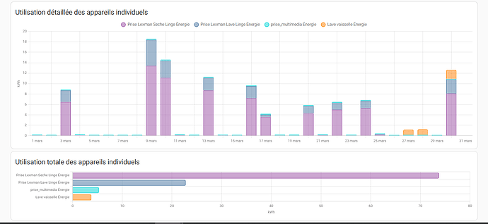

et si tu as des mesures de conso par appareil: le détail:
Moi ça me suffit…

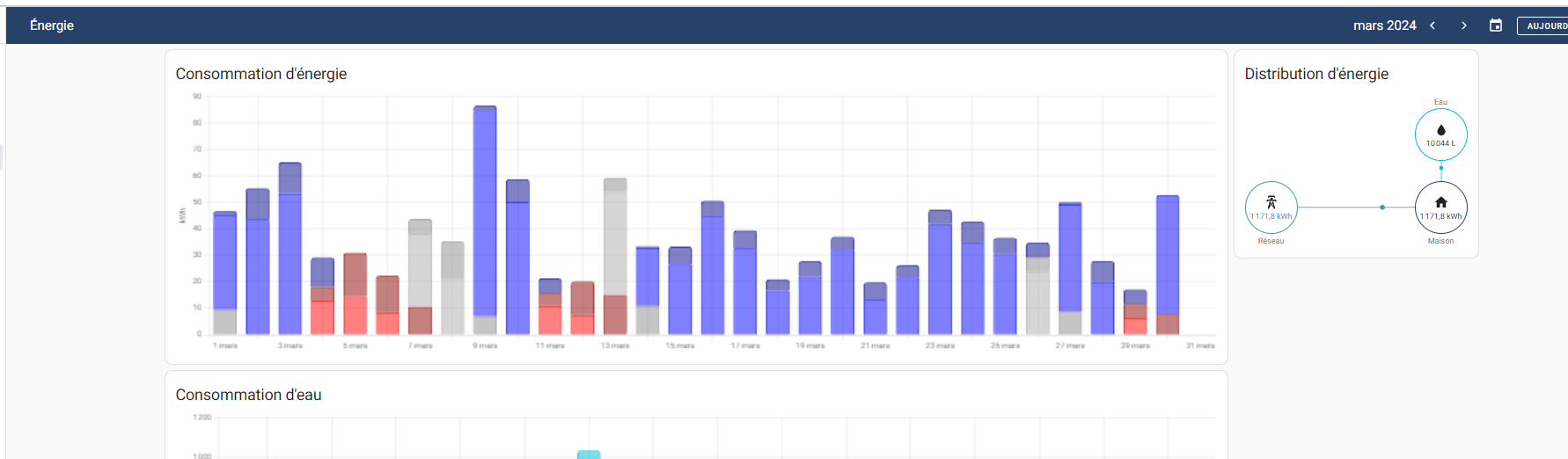

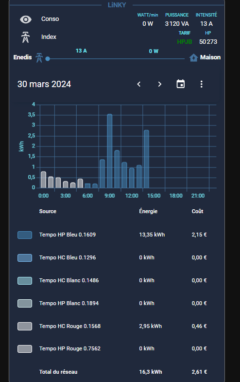

Mais si tu veux exactement la même carte que @WarC0zes , il te faut la conso totale,
Il faut que tu crées un sensor supplémentaire comme l’a indiqué @WarC0zes en faisant la somme des 6 indexs BBR.
Et si tu veux la puissance instantanée, il faut que tu la calcules:

faut juste que j’arrive à avoir les couleurs temps que @WarC0zes n’a pas vu qu’il n’a pas tempo
Je t’es dit comment changer les couleurs.
Sinon ta un thème déja prêt a installer a partir de HACS.
Pour le « bien configuré » : sur le zlinky oui.

Pour les couleurs, @WarC0zes avait répondu…
Mais ci joint ma solution:
J’ai ça dans mon themes.yaml
day_and_night:
primary-color: "#264269"
modes:
light:
energy-grid-consumption-color-5: "#00008B"
energy-grid-consumption-color-4: "#0000FF"
energy-grid-consumption-color-3: "#8B8B8B"
energy-grid-consumption-color-2: "#AAAAAA"
energy-grid-consumption-color-1: "#8B0000"
energy-grid-consumption-color-0: "#FF0000"
dark:
energy-grid-consumption-color-3: "#D3D3D3"
energy-grid-consumption-color-2: "#FAFAFA"
Et ça dans mon configuration.yaml:
# Theme et couleurs tempo (bleu blanc rouge).
frontend:
themes: !include themes.yaml
Apres il ne faut pas oublier de selectionner le thème dans l’interface (cliquer sur l’utilisateur en bas à gauche et choisir le thème)
