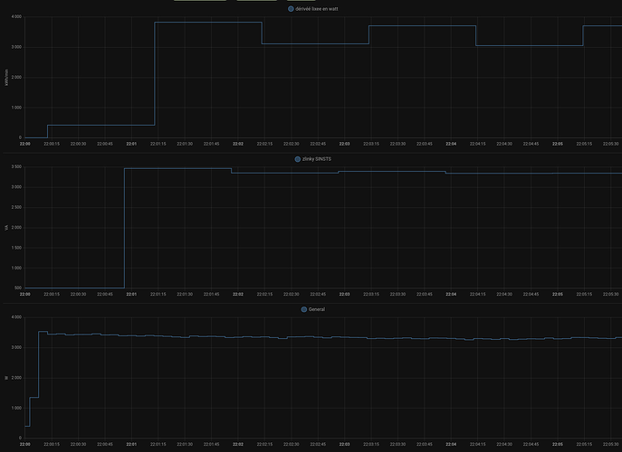

Par contre, j’ai pas compris un truc, la dérivée donne quoi comme information ?
La conso en watt de la dernière minute. Comme il y a pas d’entité conso instantané en watt en mode historique, c’est solution est proposer.
Ca permet une estimation de la consommation en watt.

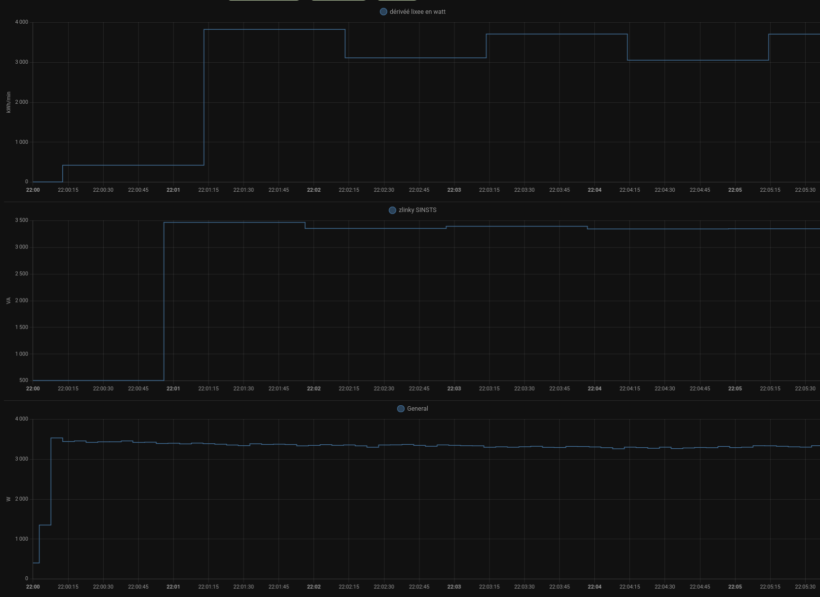

Je connais pas, mais d’après mon emporia et ma conso, j’ai du mal a croire que ça permet de relever, la vrai conso en watt de la maison
ci-joint un screenshot de 3 sensor (juste apres 22h donc le ballon d’eau chaude de 3000 watt purement résistif s’allumer
- la dérivé : sensor.derivee_lixee_en_watt : max 3700 min 3100
- le relever du lixee en VA : sensor.zlinky_sinsts : max 3400 min 3300
- mon emporia : pince ampérimétrique (en w): sensor.emporiavue2_phase_a_power : max: 3384 min 3260
C’est une estimation , jamais dit que c’est precis…
Je mettais baser sur ce retour.
