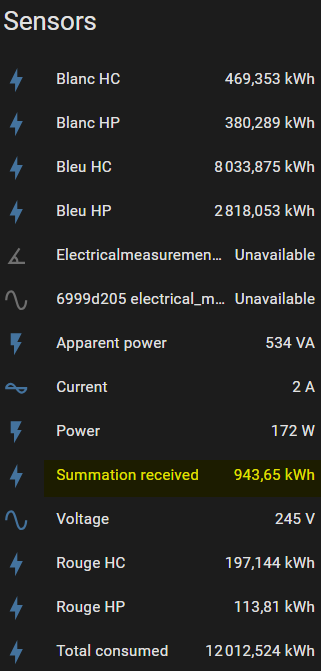

je me corrige. Je ne sais pas depuis quand ( je suis toujours en v13) mais j’ai bien le cumul
d’injection en ZHA :grin:

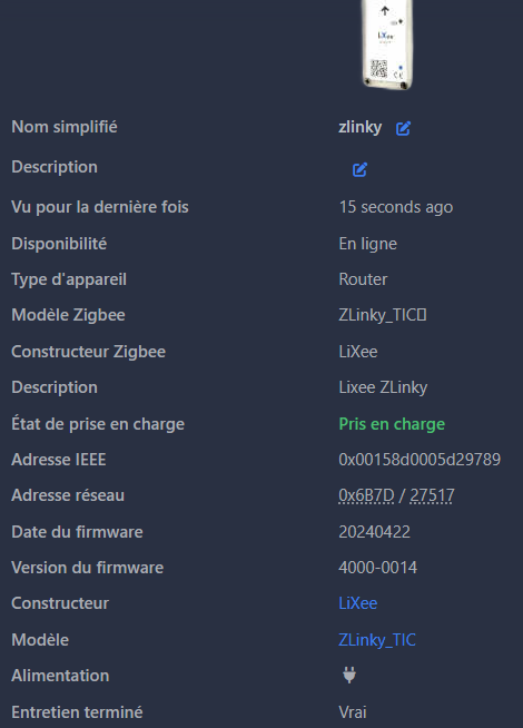

J’ai bien redémarré Z2M, mais toujours pas de proposition d’update. Aurais-tu une idée STP ?
L’état de mon linky actuellement :
Merci d’avance :pray:
C’est normal cf les échanges précédent, pas de local ota avec z2m pour le lixee.
Sinon il faut que tu mettes les mains un peu dans le code si tu te sens.
Changer dans le fichier src/lib/ota/lixee.ts ligne 646:
ota: ota.lixee,
par
ota: ota.zigbeeOTA,
Et là ca devrait fonctionner
