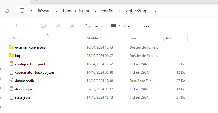

il n’y est pas ce dossier sur HAOS
Il faut passer par le terminal , il me semble.
Alors j’ai fait mon installation via le script de tteck : Proxmox VE Helper-Scripts
J’ai bien un dossier à l’endroit indiqué, mais pas de fichier correspondant ^^
root@zigbee2mqtt:/opt/zigbee2mqtt/node_modules/zigbee-herdsman-converters/lib/ota# nano lixee.
lixee.d.ts      lixee.d.ts.map  lixee.js        lixee.js.map
C’est le dossier de config ca. Faut se connecter dans le terminal du docker.

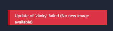

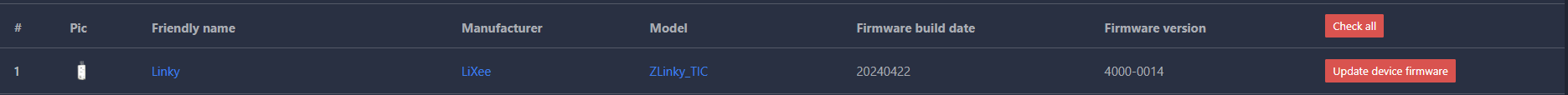

Alors :
  • update 1 : je suis un boulet, j’avais restauré ma VM, donc plus de firmware. Toutes mes excuses :pray:
  • en mettant tout, et en restartant la VM (n’a jamais fonctionné en juste redémarrant Z2M via l’interface) j’ai bien le bouton qui apparait
  • en revanche, dès que je lance la MAJ, ça plante dans la seconde :
(testé en relançant la VM, restartant Z2M, …)
merci. Bon il aime pas mes headers traffiqué. Bizarrement ca passe avec Deconz ( testé chez un pote )

Ce coup-ci, on change d’erreur :
Alors que j’ai bien le bouton d’update
Et j’ai bien pris le ZLinky_router_v14-normal2limited.ota
