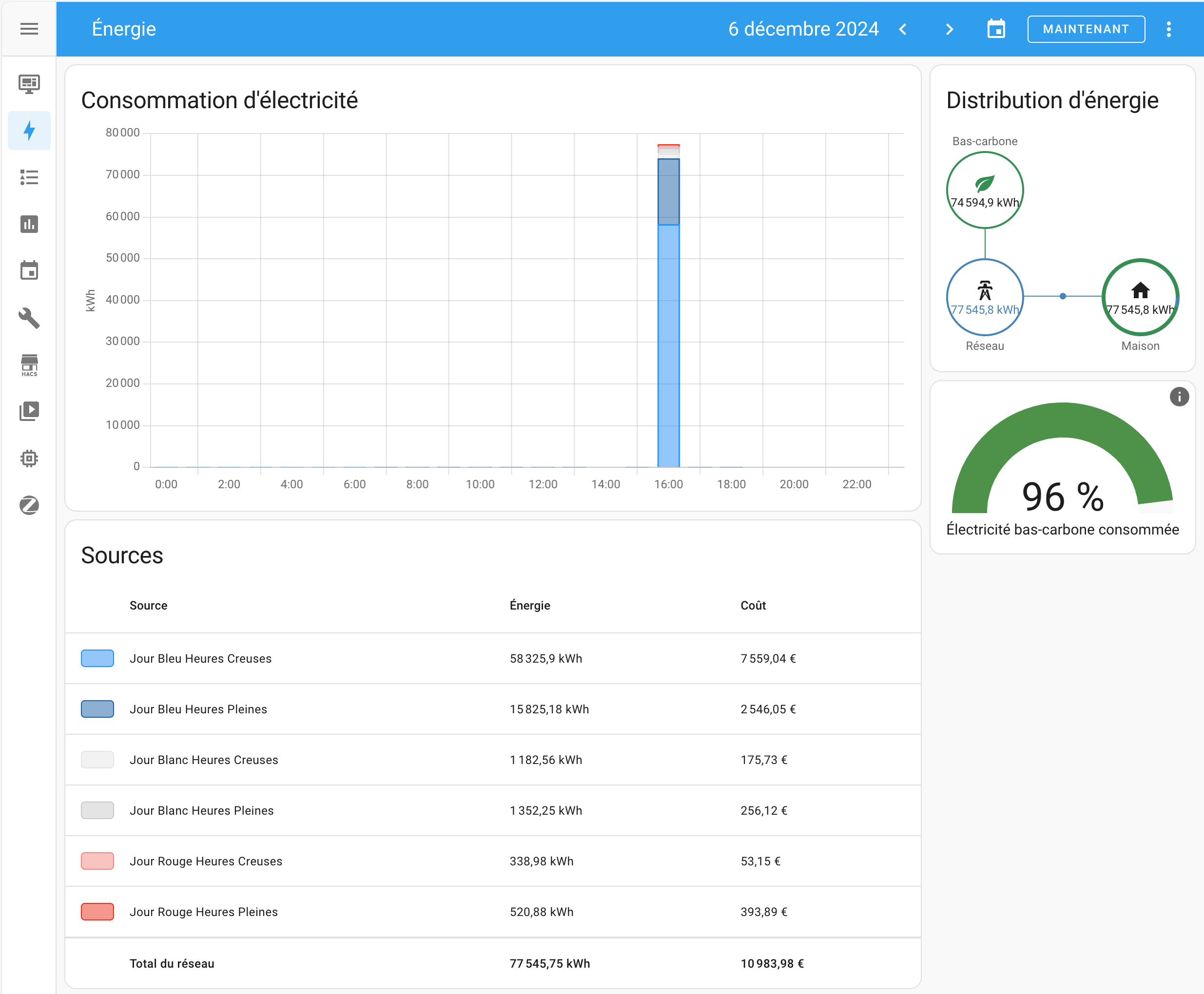

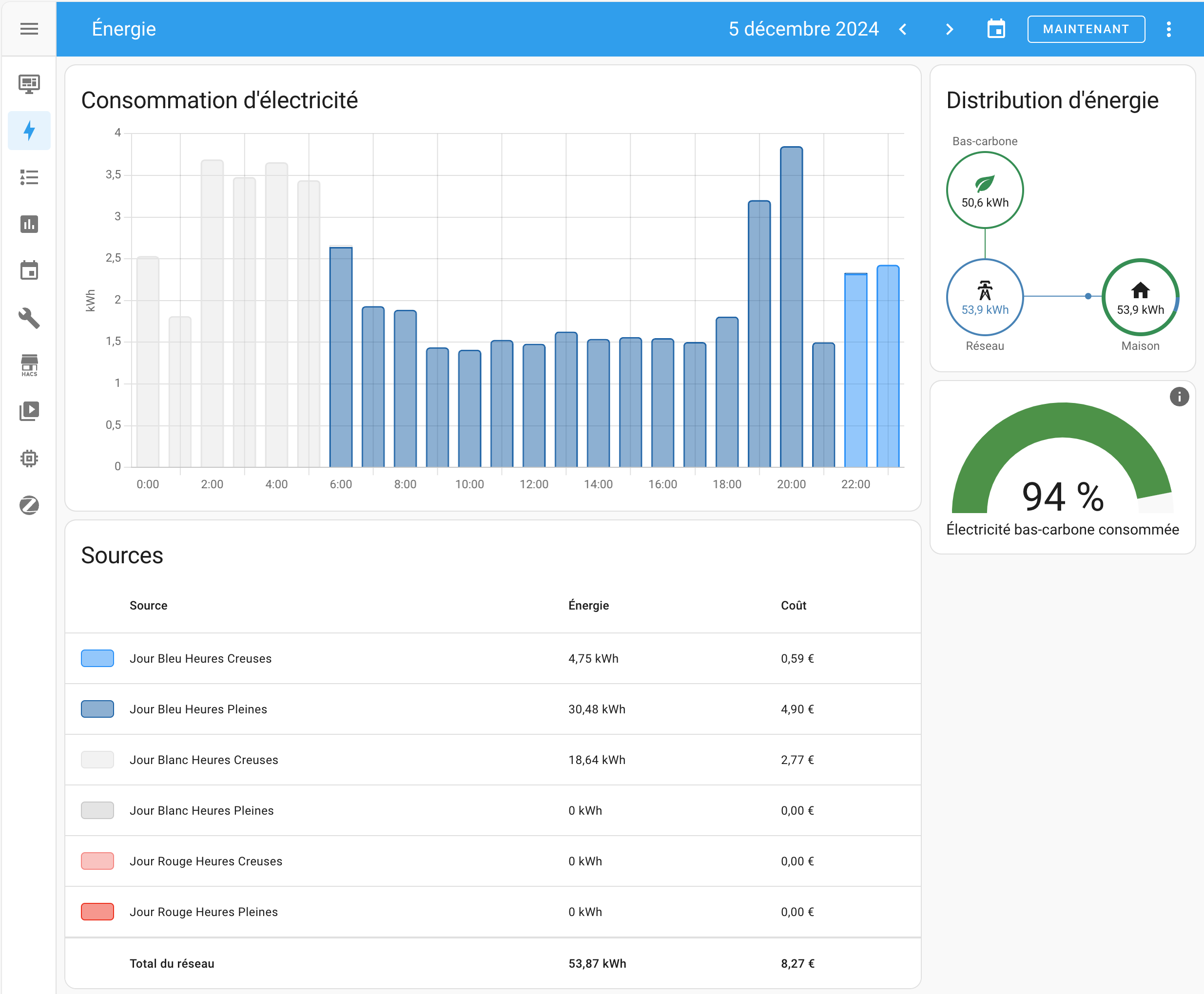

je viens de faire la mise à jour en suivant vos conseils (Lixee à 50 cm de ma clé Zigbee) et maintenant j’ai un problème dans la gestion des données d’énergie.
En version 13
Maintenant en version 14

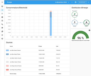

Quelqu’un pour m’aider à retrouver la conso heure par heure comme avant, car là tout est regroupé à l’heure de mise à jour ?
Merci.
Il faut que tu ailles dans les outils de développementstatistiques et que tu corriges les valeurs aberrantes de tes compteurs avec l’icone ajuster la somme dans la dernière colonne

Merci, je regarde ça, je suis tout nouveau sur HA…
