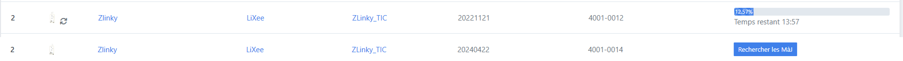

Chose étrange, il continue de me proposer la MAJ de mon lixee :
J’avais ça depuis que j’avais fait les bidouilles pour forcer la MAJ, et je pensait que la MAJ de Z2M corrigerait ça, mais il continue à me le proposer ^^
(j’ai pourtant bien viré toutes les références à ota de mon configuration.yaml, et j’avais bien rétabli les fichiers modifiés)

@titoumimi Redémarre z2m.
@chrisdelt L’apprentissage et config c’est dans le premier onglet info. Les boutons en bas
Tu te doutes bien que c’est déjà fait, malheureusement sans plus de succès :slight_smile:
Pas grave, je vais survivre sans cliquer, je suis fort !
Dans mes tests ça avait affiché la bonne version c’est bizarre. J’avais peut être fait une réinitialisation puis rappairage pour repartir sur une base neutre
Idem pour moi. Tout effacé: le ota, le fichier, le répertoire, le ota dans configuration.yaml…
Et il me repropose la MAJ.
Pour faire suite… Une fois la MAJ refaite par Z2M, ça a l’air bon. Pas de nouvelle MAJ proposée par OTA. Affaire à suivre, mais ça semble aller sur la bonne voie.
j’ai effectué la mise à jour OTA v14 limited ( je suis en firmware limited ) sous Z2M et c’est OK. :smiley:
Encore merci @KipK pour le PR :+1:

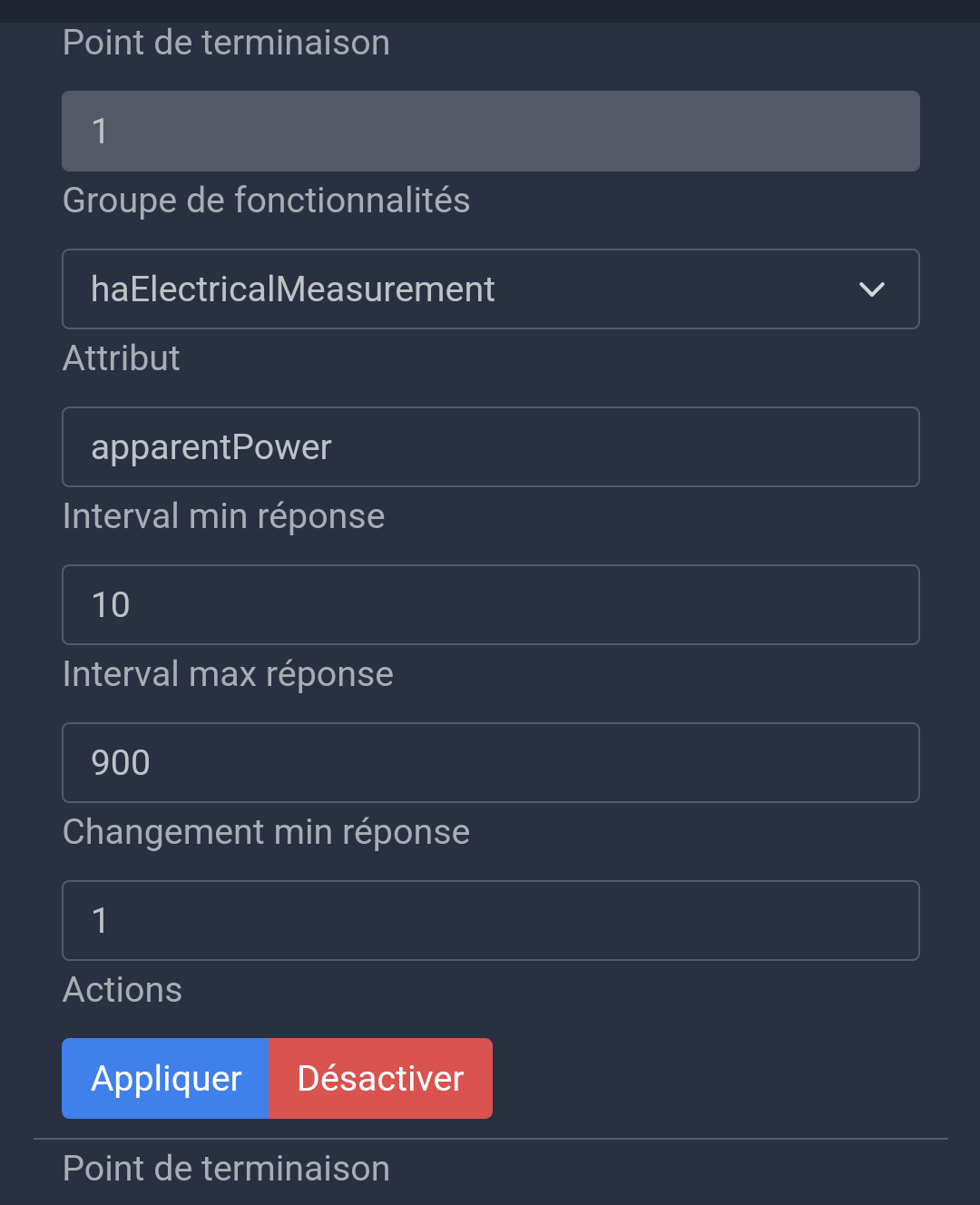

Ça se paramètre ou? J’ai un seul réglages pour le poll. Et avec 10s j’ai une MAJ de SINSTS toute les minutes…
Ne règle surtout pas le poll à 10sec.
C’est dans l’onglet reporting/rapport
Ok merci ça marche. Mais ça reste bizarre car dans cette partie rapport j’ai plusieurs fois apparentPower une fois avec 10 et une fois avec 60 plus haut!
C’est un bug recurrent de z2m. Ca n’impacte rien, c’est juste un soucis d’affichage. La valeur par défaut reste affichée

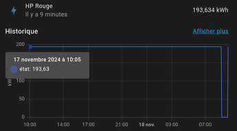

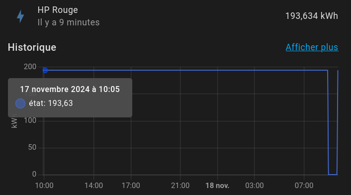

A noté, si d’autres font comme ça, ne pas oublié de corriger les statistiques car n’étant pas branché sur linky, il n’y a pas de remonté des compteurs pendant l’OTA donc les valeurs passent a zero et donc quand on rebranche, HA considére que c’est des nouvelles valeurs :
Exemple avec le HP Rouge :
Pour corrigé, il faut passer par là :
