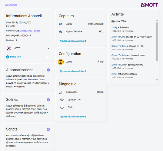

Bonjour, J’ai installé depuis quelques temps Zlinky avec MQTT et je remonte des données.
Je vois sur certains posts beaucoup plus de capteurs que moi. Je suis en mode Historique, HP/HC.
Est-ce que vous pouvez me dire ce que j’ai loupé ?

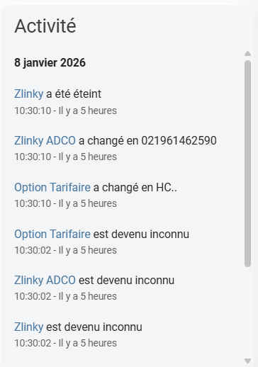

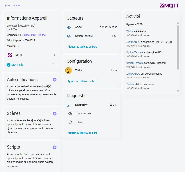

Un truc bizarre c’est mon Zlinky indiqué comme éteint
Je l’ai réappairé ce matin.

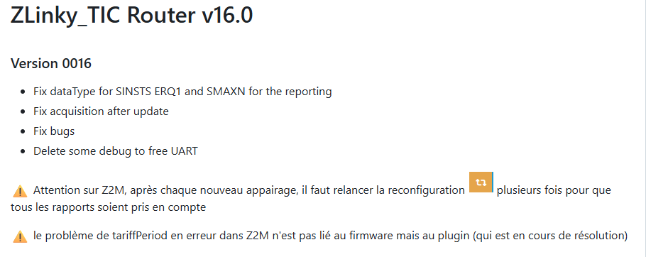

faut refaire plusieurs fois le reconfigurer tant que tu n’as pas toutes les donnée qui remontent.
c’est expliquer dans le changelog de la v16

Et le fait qu’il soit « éteint » dans Activité ?
aucune idée, j’avais jamais vu ce message dans activité.
L’essentiel est d’avoir toutes les entités qui remontent en premier, tu verras pour l’activité après..

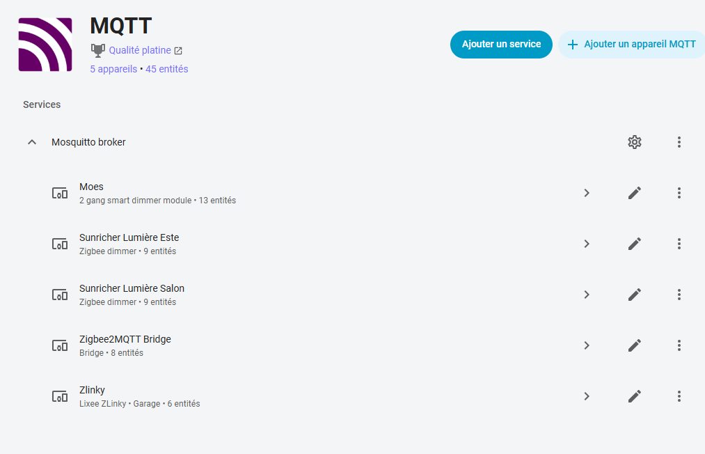

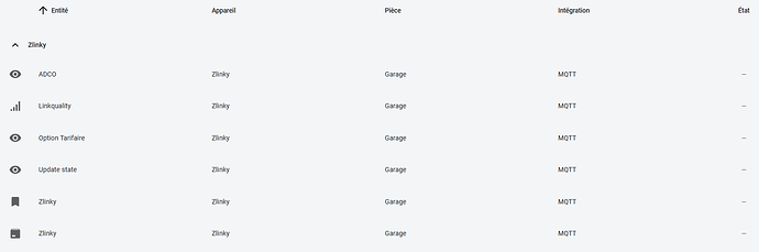

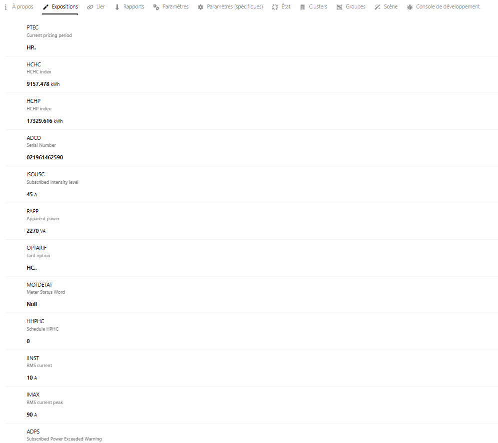

dans Z2M, tu as toutes les valeurs qui remontent ?
Je sais pas si je les ai toutes mais j’ai ça ;

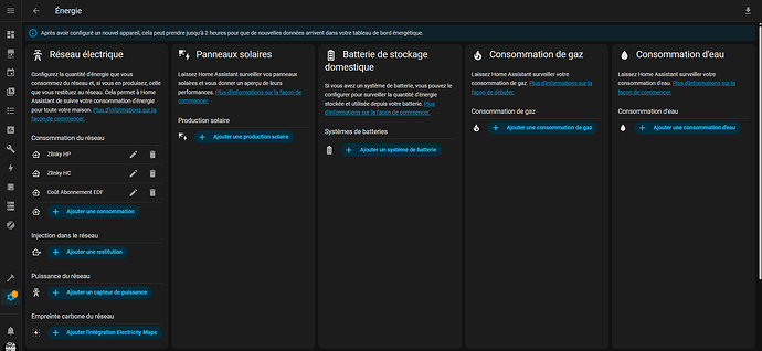

Du coup où est-ce que je retrouve ces valeurs pour mon dashboard Energy?
les valeurs changent bien dans Z2M ?
Tu aurais un problème avec l’intégration MQTT alors .
Ca fais Z2M > broker MQTT > intégration MQTT. il faudrait regarder les logs de mosquitto broker voir s’il y a pas un soucis.

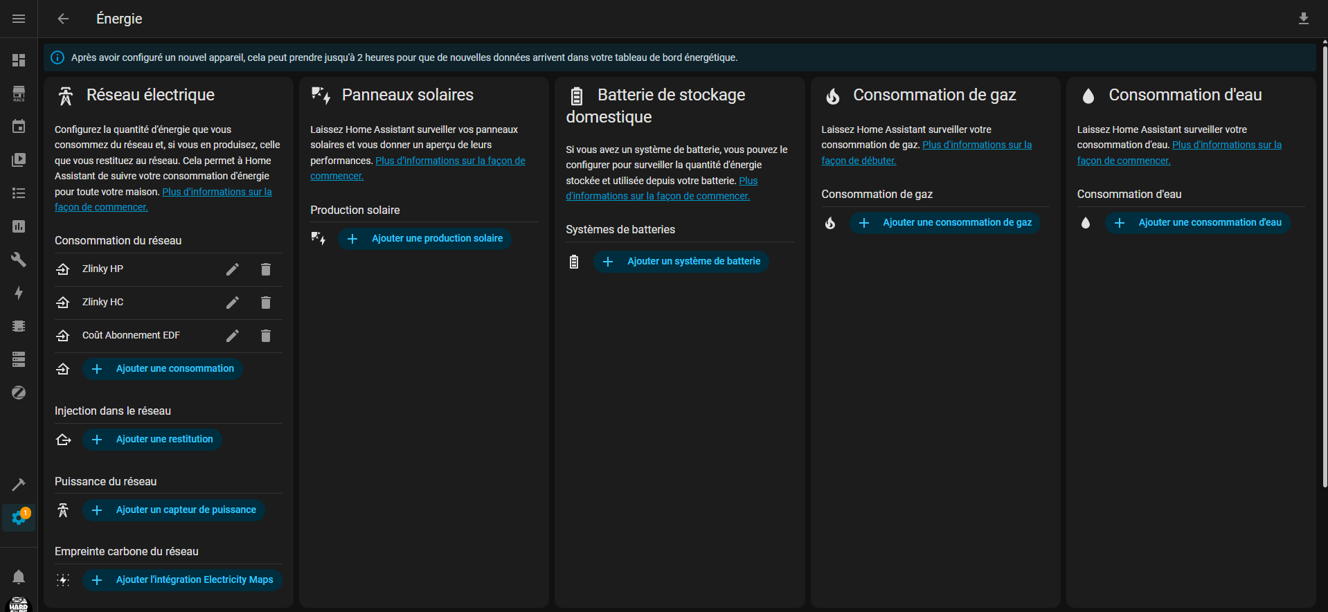

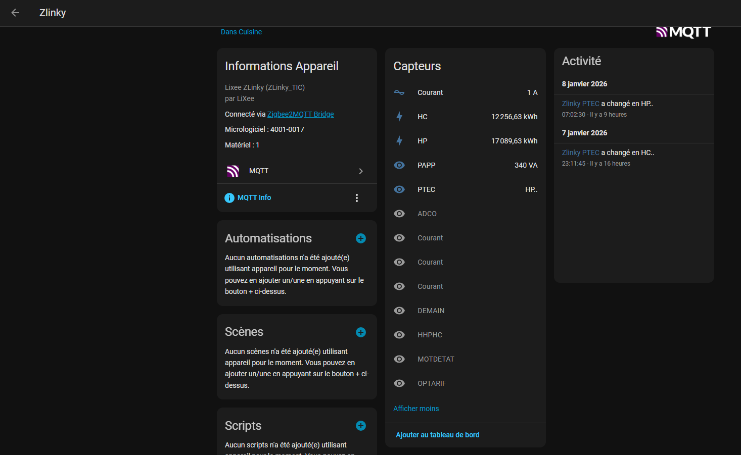

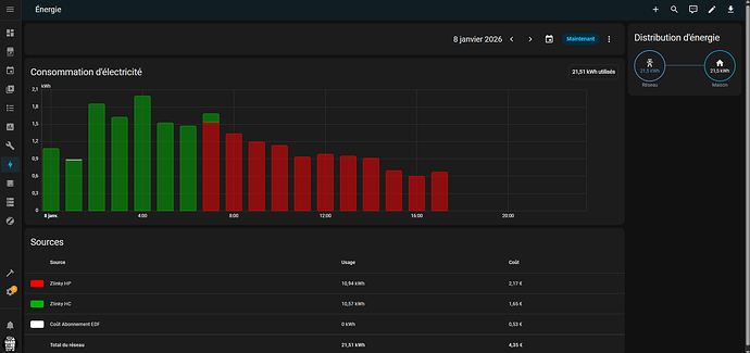

dans ton Dashboard Energie il te faut ajouter l’entité HP et HC, puis attente 2h avant d’avoir des statistiques. Mais le soucis est que tu n’as pas ces entité qui remontent dans l’intégration MQTT.

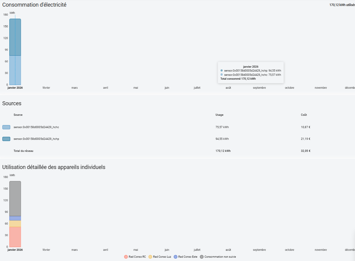

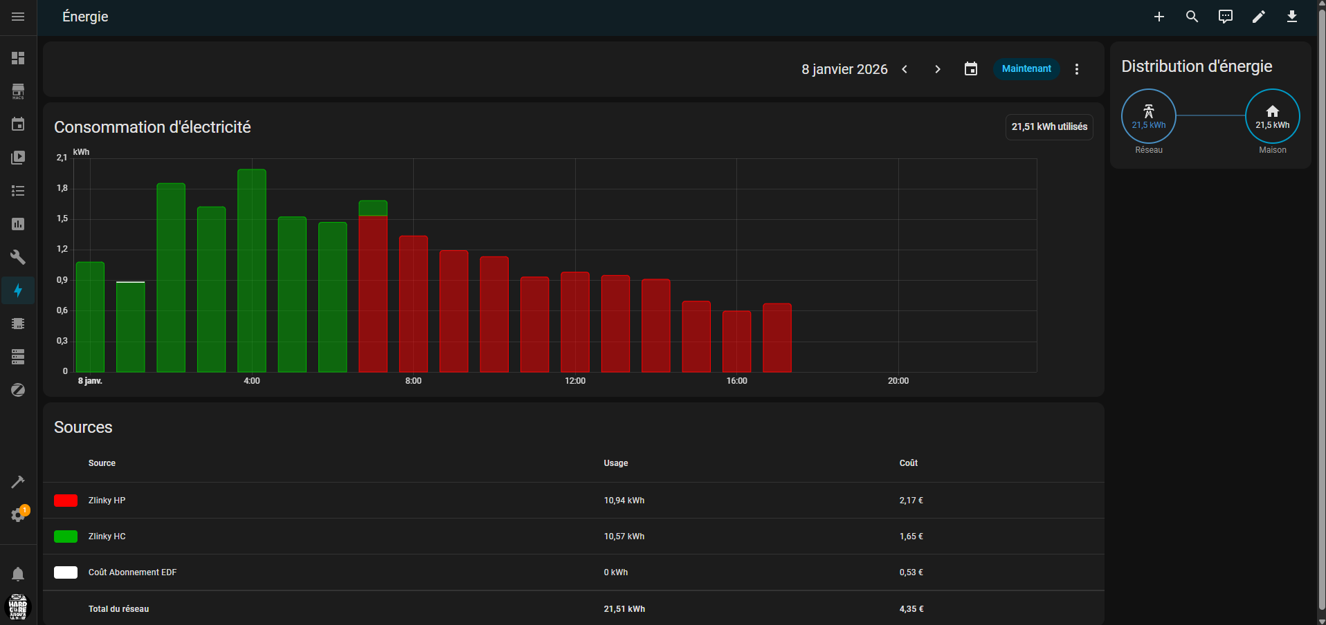

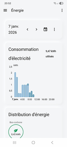

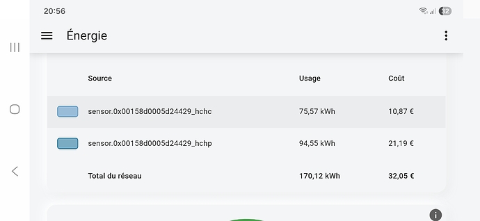

Dans mon dashboard Energy j’avais bien ajouté HC et HP et j’ai de la donnée hier :

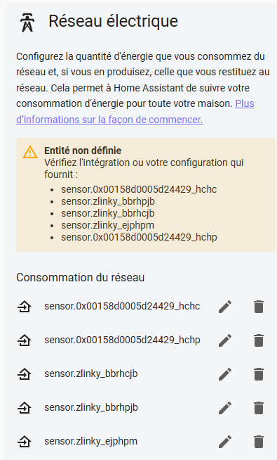

comme tu me dit, tu la réappairer ce matin, mais tu n’as plus les entités HP et HC, donc rien ne remonte dans le panneau énergie.

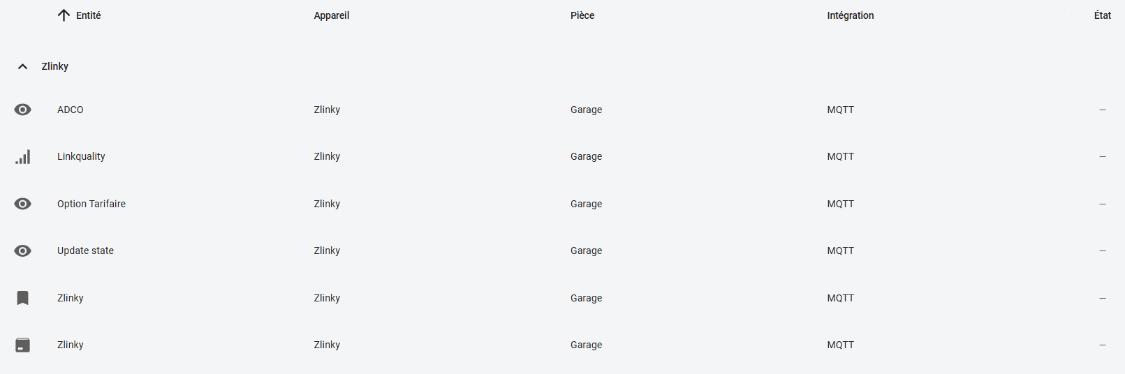

Oui c’est bizarre, mes entités hchc et hchp se sont mises en erreur. J’ai rajouté les autres mais c’est pareil.
Où est-ce qu’on les définit normalement ?
c’est Z2M qui les envoient au mosquitto broker et qui les envoient a l’intégration MQTT. Normalement c’est automatique.
il faudrais voir avec mqtt explorer, si les topics sont bien envoyer.
Sinon regarder coté mosquitto broker, s’il y a pas une erreur dans les logs.

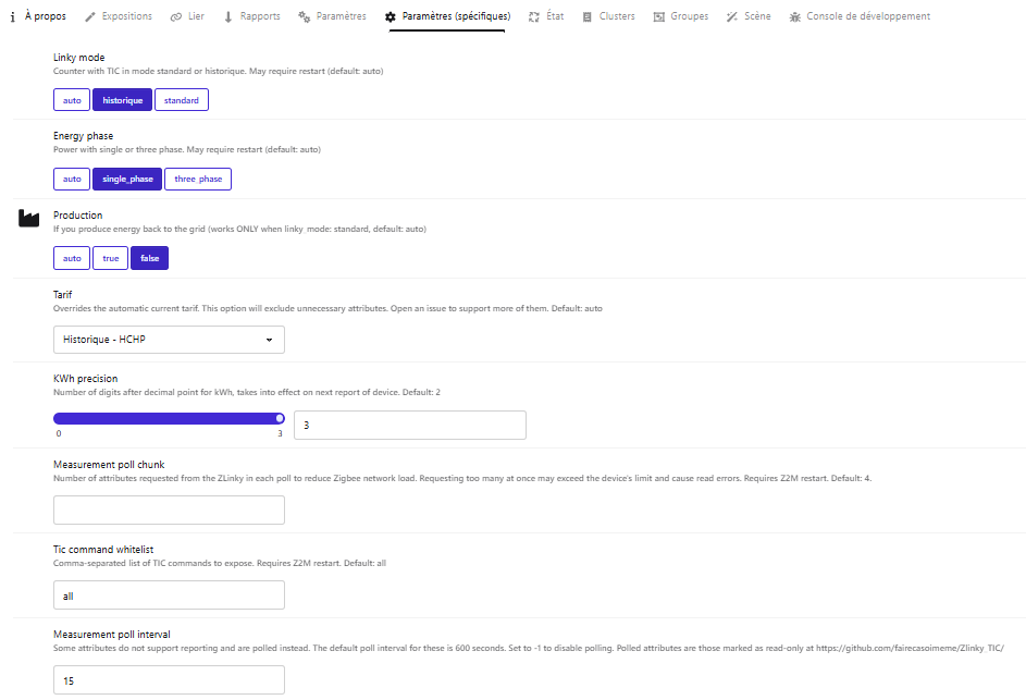

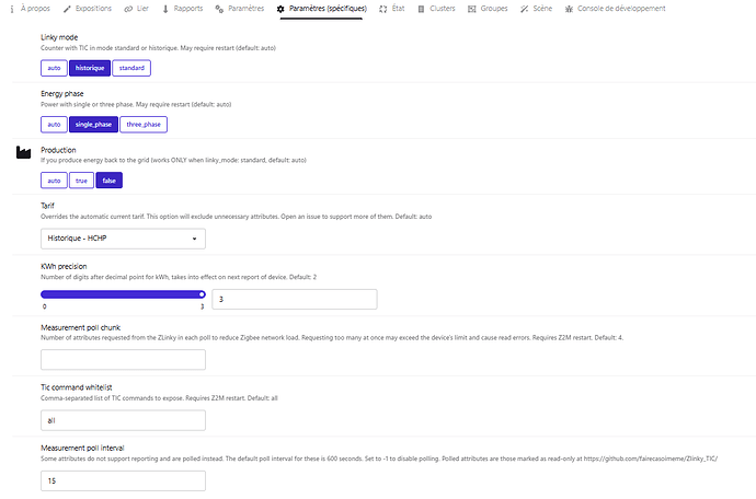

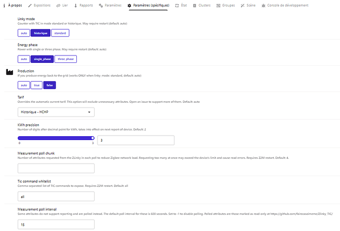

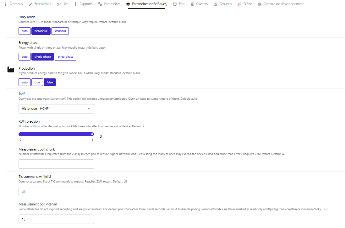

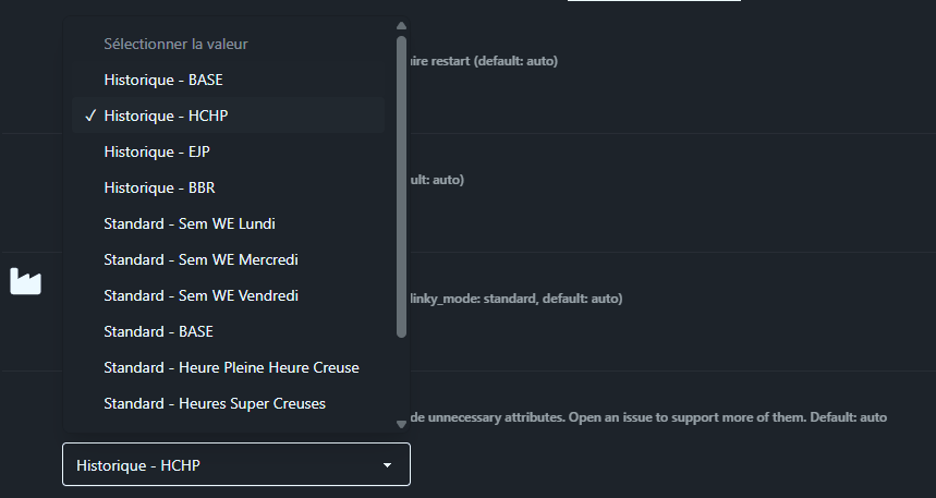

tu ne t’ai pas trompé dans l’abonement utiliser pour les paramètres du Zlinky ?
c’est quoi ton abonnement exacte ?

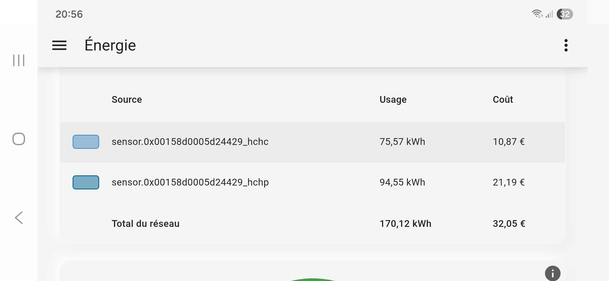

je vois du hp/hc, du BBR et EJP dans ta capture du tableau d’énergie :thinking:
Mon paramétrage Zlinky :
