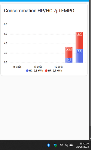

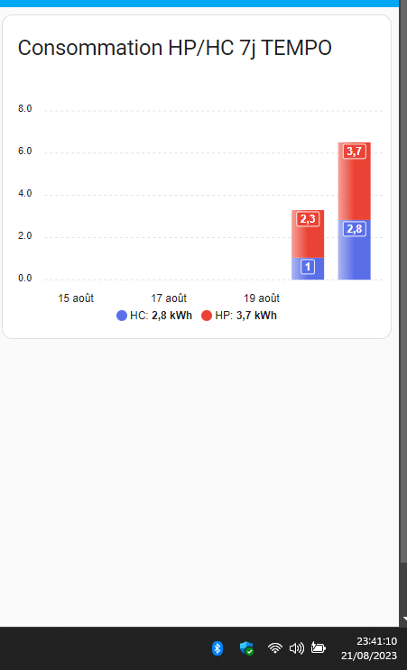

J’ai crée un input text pour pour rentrer les valeurs du kw
et dans le dashboard j’ai cree ces 6 sensors avec suivi du tarif sur le input txt

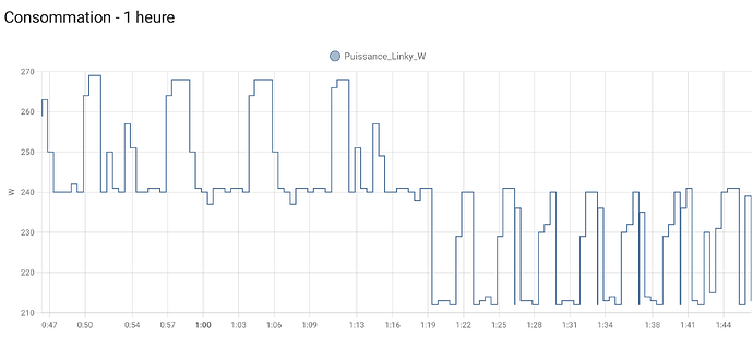

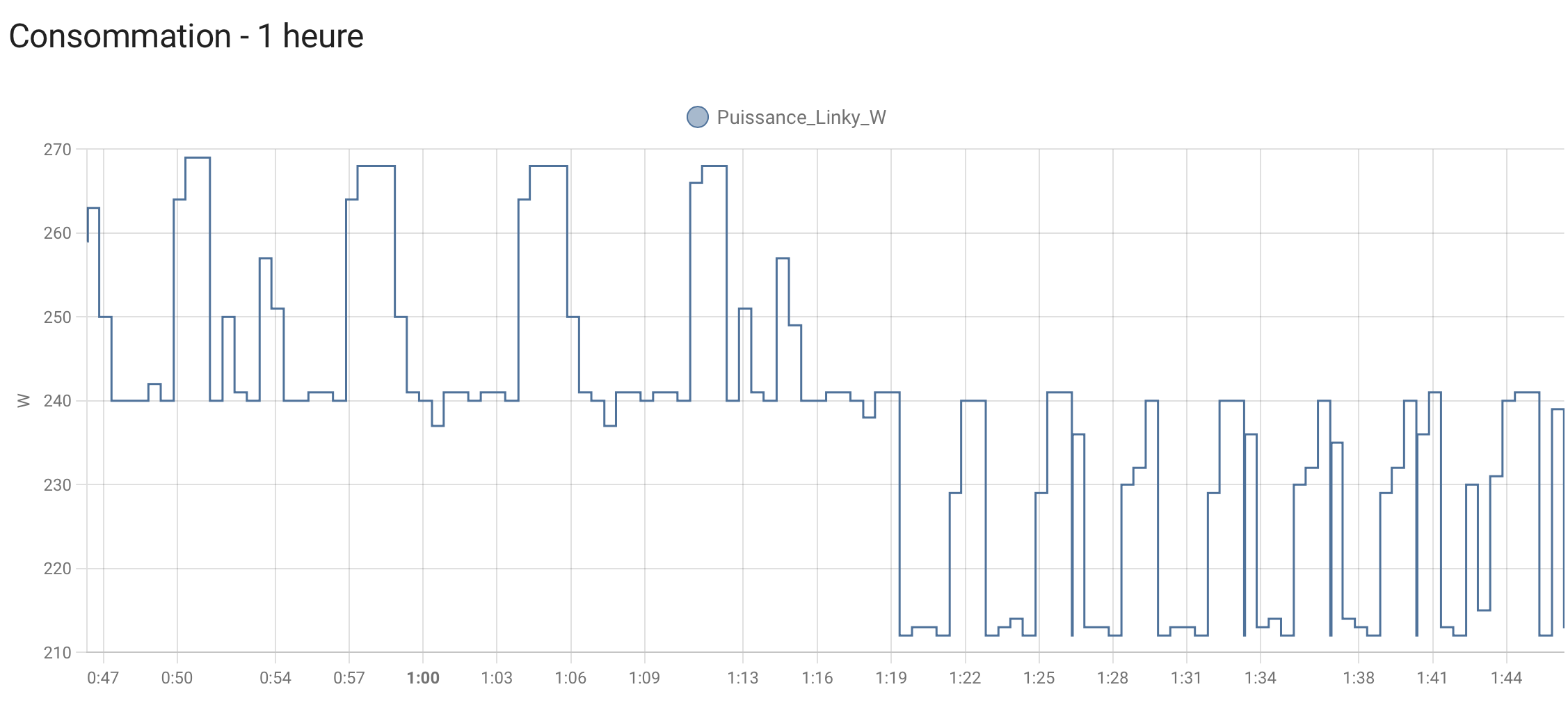

Maintenant que j’ai ma puissance Linky en Watts par le sensor derivative je constate que les valeurs sont en dent de scie.
J’ai configuré une time_window de 2 minutes, ça arrange la chose mais ne suffit pas à supprimer le phénomène ! Ca baggotte encore de 30W environ.
J’imagine que je peux encore augmenter mais ça sera au détriment de pouvoir mesurer la puissance tirée en temps réel.
Est-ce que vous constatez le même comportement ?
Une idée de la cause ? J’ai pensé à un consommateur, mais après avoir éteint à peu tout un par un chez moi, ça ne semble pas être ça.
ÉDIT : j’y ai réfléchi et je pense que c’est inévitable. Mon compteur de Wh se rafraîchi toutes les 30s. La résolution est de 1 (pas de décimale de Wh rapportée par Linky), donc potentiellement à un moment, la valeur passe d’un arrondi de 0,5Wh inférieur au 0,5Wh supérieur. 1Wh sur une durée de 30s correspond à une puissance de 120W. Donc la puissance peut hésiter de + ou - 60W autour d’une valeur exacte… so j’ai moins ca doit être grâce au lissage de la time window.

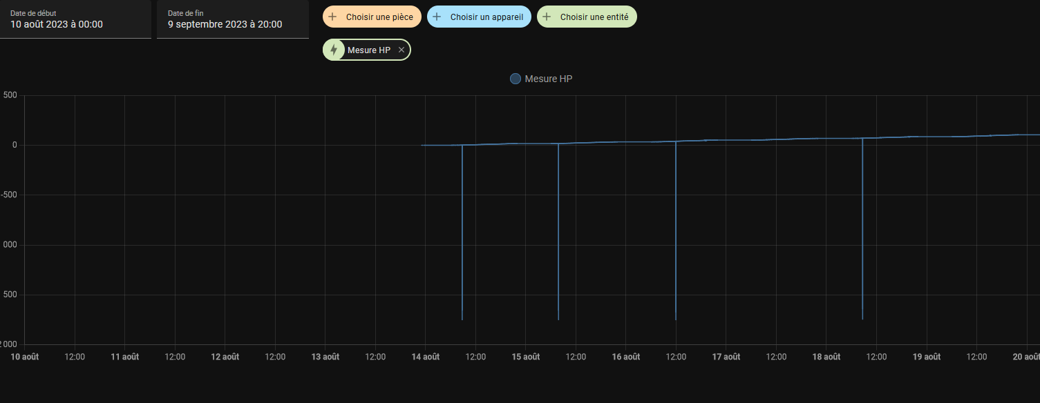

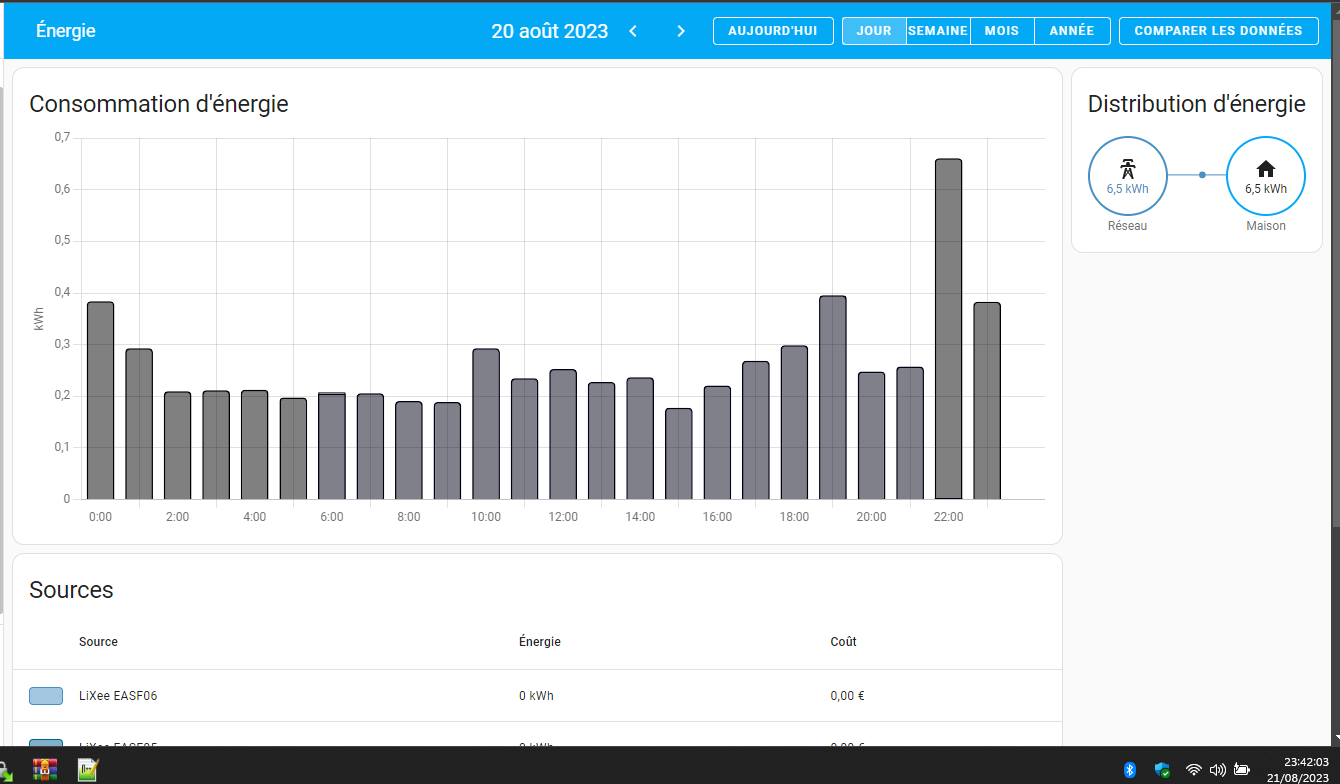

Du coup j’ai avancé dans la recherche. Il semble qu’a chaque redemarrage de HA j’ai une valeur completement erratique qui se cree d’ou effectivement ce message…
Je ne comprends pas pourquoi ni comment faire autrement…
Bah, je ne suis pas électricien mais une dent de scie entre 210 et 270 watts, c’est peut-être lié à un appareil ?

je reviens sur mon « probleme » que j’ai compris je crois sans comprendre comment le resoudre
comme je voulais repartir de 0 à linstnat de la creation des templates, je me suis dit que si j’enlevais le toatal affiche par le compteur ca irait. ce qui est le cas. sauf qu’a chaque redemarage de HA j’ai un truc bizarre qui se produit
et du coup c’est ce pic a chaque fois que lui faire dire que mes stats sont negatives.
Ou je m’y suis pal pris? Il vaut mieux que je cree pour chaque HP/HC un utility meter?
Si oui faut t’il que je fasse pour chacun daily monthly yearly? Mon idée serai déjà d’avoir une vision sur le pourcentage HC/HP. puis …
je suis un peu paumé et je voudrai pas e retrouver avec une bdd de 25 go comme auparavant
merci pour votre aide

ce que tu vois dans les deux capteur sont
sensor.mesure_hc_nuit_test & sensor.mesure_hp_jour_test
le code de la card si tu veux
type: custom:apexcharts-card
cache: false
update_interval: 1h
header:
  standard_format: true
  show: false
  title: Consommation HP/HC 7j TEMPO
  show_states: true
span:
  end: day
graph_span: 7d
stacked: true
apex_config:
  fill:
    opacity: 1
    type: gradient
    gradient:
      shade: light
      type: horizontal
  grid:
    show: true
  xaxis:
    axisBorder:
      show: false
    axisTicks:
      show: false
  yaxis:
    show: true
series:
  - entity: sensor.mesure_hc_nuit_test
    type: column
    color: 5A6FE7
    opacity: 1
    group_by:
      duration: 1d
      func: diff
    show:
      datalabels: true
  - entity: sensor.mesure_hp_jour_test
    type: column
    color: EA4234
    opacity: 1
    group_by:
      duration: 1d
      func: diff
    show:
      datalabels: true
merci Warcozes, cela resoud le soucis
Pour comprendre ca sert quoi cette fonction?
Merci nothing je vais tester egalement ce que tu me proposes
Ca permet d’enlever ce code, et plus avoir de soucis comme tu avait. Je pense qui a eu des modification sur les templates ces dernier mois et le code ci dessus fonctionne plus.
J’avais même soucis que toi et le même code pour le unavailable.
Depuis j’ai virer le bout de code unavailable et ajouter l’option availability: et plus d’erreur dans les logs et de remise a zéro au reboot.
Citation
Définit un modèle pour obtenir l’ available état de l’entité. Si le modèle ne parvient pas à s’afficher ou renvoie True , "1" , "true" , "yes" , "on" , "enable" , ou un nombre différent de zéro, l’entité sera available . Si le modèle renvoie une autre valeur, l’entité sera unavailable . Si elle n’est pas configurée, l’entité sera toujours available . Notez que la comparaison de chaînes n’est pas sensible à la casse ; "TrUe" et "yEs" sont autorisés.
