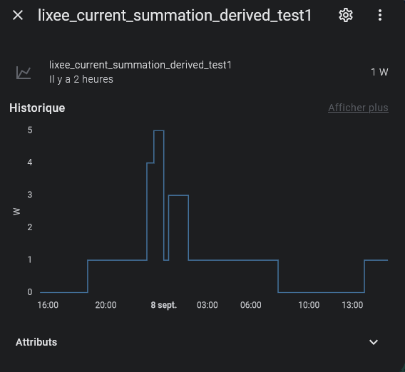

Mon but est d’afficher sur ma tablette la puissance instantané et la production de mon panneau solaire, sauf que maintenant elle est affiché en VA. J’ai lu sur ce topic que c’était normal et qu’il fallait utilisé un sensor et une dérivée. J’ai bien mis mon sensor HC et HP mais il m’affiche quelque chose de ce genre :
Du coup mes infos instantanés sont faussés :
Bref déçu du Zlinky.
Ça date un peu mais actuellement, sous réserve d’avoir demandé à EDF/ENEDIS de passer le compteur en mode standard (prestation F185 quand vous êtes au telephone c’est le sésame magique) on a une valeur « instantanée » toutes les 5 minutes de la puissance active en Watt : LiXee ZLinky_TIC Active power. Cette valeur n’est pas affichée par le LInky.
Ce qu’affiche le LINKY en VA est la puissance apparente (donc pas la même chose au cos(phi) près ) remontée dans LiXee ZLinky_TIC Apparent power

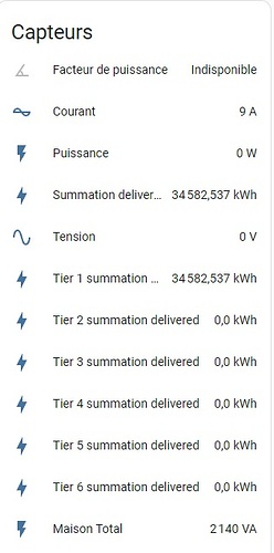

J’ai eu la même mésaventure. Dongle ZLinky plus alimenté (pas de lumière bleue).
Après un ou deux branchement/débranchement elle s’est mise à remarcher…
… mais à part le linkquality les autres valeurs sont assez figées; en particulier apparent_power=600 et apparentPower=540. On dirait que quelque chose a changé :frowning:

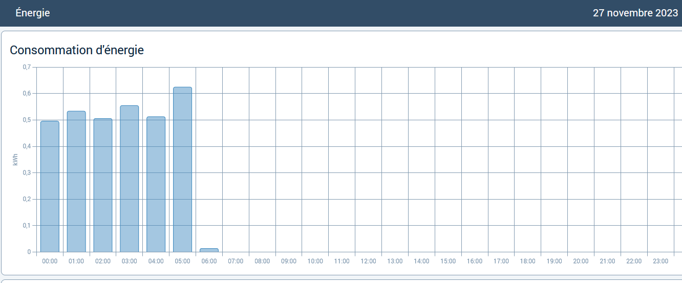

Je suis en tarif EDF Tempo et je viens de remarquer que depuis hier matin 6h je n’ai plus d’information de consommation dans le dashboard Energy d’Home Assistant.
J’ai tenté de débrancher/rebrancher mon Lixee Zlinky mais toujours pareil.
Avez-vous une idée de ce qui se passe?
Cela coïncidence étrangement au début d’un jour BLANC. Y aurait-il un lien?
Pas de données depuis, et nous sommes toujours en jour BLANC (et demain ROUGE d’ailleurs)

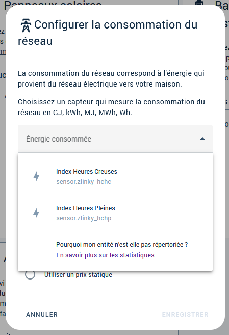

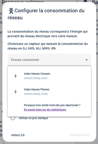

Salut, si en option HP/HC t’as 2 sensor à ajouter au dashboard Energy, en Tempo t’en as 6. As-tu bien rajouté les 4 autres ?
cluster id: 0x0702 ZLinkyTICMetering
attribute id: 0x0100 current_tier1_summ_delivered ← HC bleue
attribute id: 0x0102 current_tier2_summ_delivered ← HP bleue
attribute id: 0x0104 current_tier3_summ_delivered ← HC blanc
attribute id: 0x0106 current_tier4_summ_delivered ← HP blanc
attribute id: 0x0108 current_tier5_summ_delivered ← HC rouge
attribute id: 0x010a current_tier6_summ_delivered ← HP rouge
Oui je viens de comprendre…
J’avais bien des infos qui étaient remontées avec les entités « classiques » HC/HP en jours bleus à priori et ce n’est plus le cas en jour blanc.
Les nouveaux capteurs sont les suivants:
zlinky_bbrhcjb
zlinky_bbrhpjb
zlinky_bbrhcjw
zlinky_bbrhpjw
zlinky_bbrhcjr
zlinky_bbrhpjr
Mais n’apparaissent pas dans la configuration du dashboard
