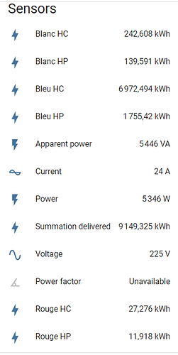

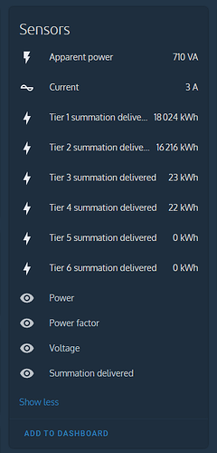

Je crois qu’avec ZHA personne n’a de remontée Puissance et Tension
Mais dans ton device ZLinky les capteurs qui concernent les jours blancs ont bien commencé à s’alimenter, ils sont présents ?

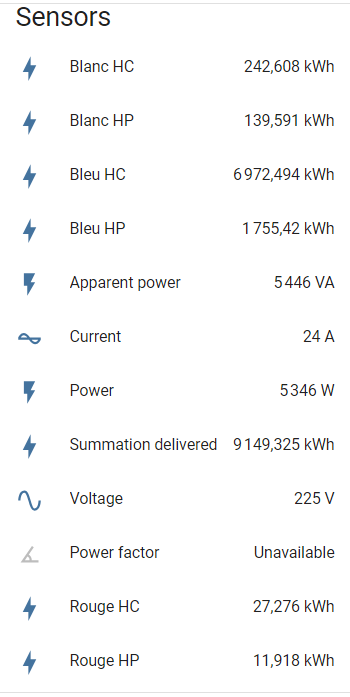

Chose « amusante » qui a fait que je ne m’en sois pas rendu compte avant le passage aux heures BLANCHES, c’est que les index HC/HP et HC jour bleu et HP jour bleu ont en fait les mêmes valeurs:
2023-11-28_09-38
Les heures creuses et heures pleines « classiques » sont assimilées à des jours bleus en TEMPO.
Arf, merci pour cette info.

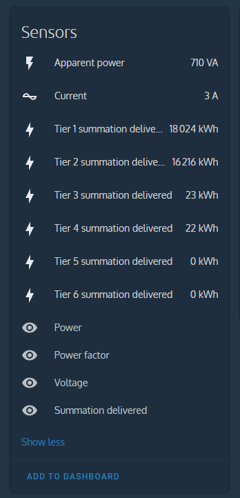

mode TIC de ton Linky est en « Standard » ? Chez moi en Standard et ZHA le sensor.lixee_zlinky_tic_active_power remonte mais seulement toutes les 5 minutes.
pas vrai, je suis en ZHA mode Standard
Oui c’est vrai, il y avait cette histoire de mode, je suis certainement dans l’autre mode, c’est quoi déjà, historique?
Réponse à moi-même, effectivement, le mode TIC peut être trouvé sur son compteur Linky via les menus. Par défaut, on est en mode historique qui remonte moins d’informations que le mode standard.

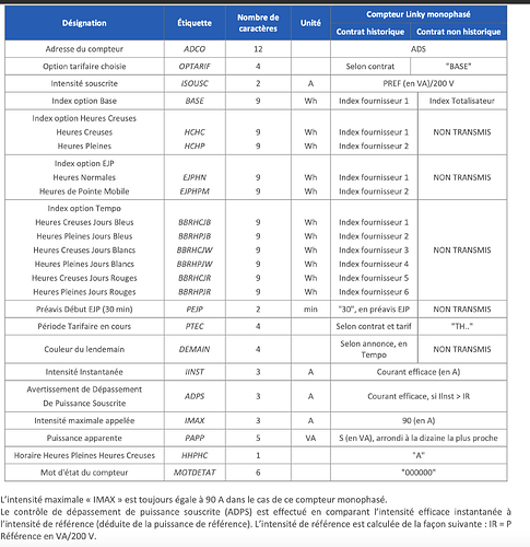

En mode historique la TIC donne :
 Les index de consommation correspondant aux offres de type base, heure pleine heure creuse, EJP
ou tempo (6 index maximum) ;
 La période tarifaire en cours ;
 L’intensité souscrite ;
 L’intensité instantanée en consommation ;
 Intensité maximale depuis la dernière RAZ ;
 Avertissement de dépassement de puissance souscrite ;
 Préavis de début EJP 30 minutes.
Le mode standard - ce nouveau mode, est apparu avec les compteurs Linky. Il est plus rapide que le
mode historique (9600 bauds), et comporte des informations différentes, avec un formatage spécifique.
En mode standard la TIC donne en plus des caractéristiques ci-dessus, les principales
informations complémentaires suivantes :
 Libellé de l’index fournisseur ;
 Les index de consommation (10 index sur grille fournisseur, 4 index sur grille distributeur) ;
 La puissance de coupure et la puissance souscrite ;
 La puissance apparente instantanée ;
 La puissance maximale atteinte sur la journée et la veille ;
 Les 2 derniers points de la courbe de charge ;
 Horodate de début et de fin de pointe mobile ;
 Message court (32 caractères) ;
 La position des 8 contacts (le contact sec et les 7 numériques).

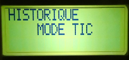

Ayant lu ceci, je suis allé voir sur mon Linky ce matin. Et j’ai ceci :
Est-ce le mode dont tu parles ici qui n’est pas le meilleur ?

Attention, je ne sais pas pourquoi @cob94440 propose Standard… je suis sur HISTORIQUE TIC et tempo fonctionne parfaitement, localement avec mon Zlinky et avec Enedis pour les détails
Ok comme ce que j’ai actuellement :slight_smile:

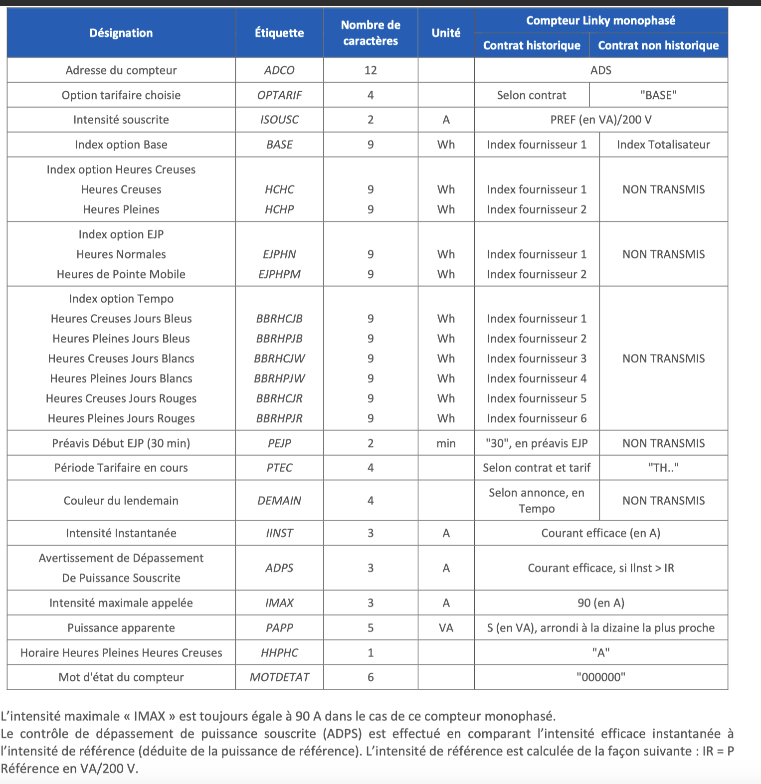

En lisant le PDF donné plus haut, je vois ceci :
ça montre bien qu’en mode « historique » on a bien accès à toutes les valeurs, non ?
Donc mieux vaut ne pas toucher le mode du linky ^^
De mon côté avec un contrat zenplus la période tarifaire remontait th au lieu du tarif.
Et ne savait pas distinguer les HP des hc et remontait A.
