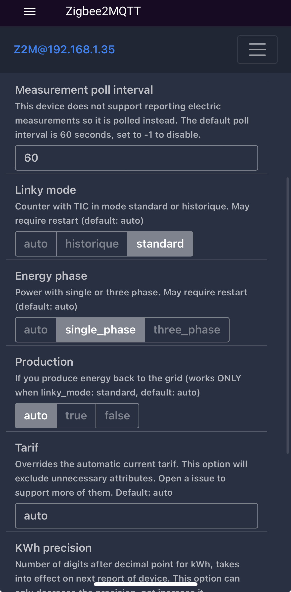

Je l’ai ensuite configuré, comme indiqué plus haut, de la manière suivante:
  • Mode Linky: Historique (Verifier sur l’affichage du Linky)
  • Phase: Simple Phase
  • Production: False
  • Tarif: Historique BBR (je suis en contrat TEMPO)
  • Precision KWh: 3

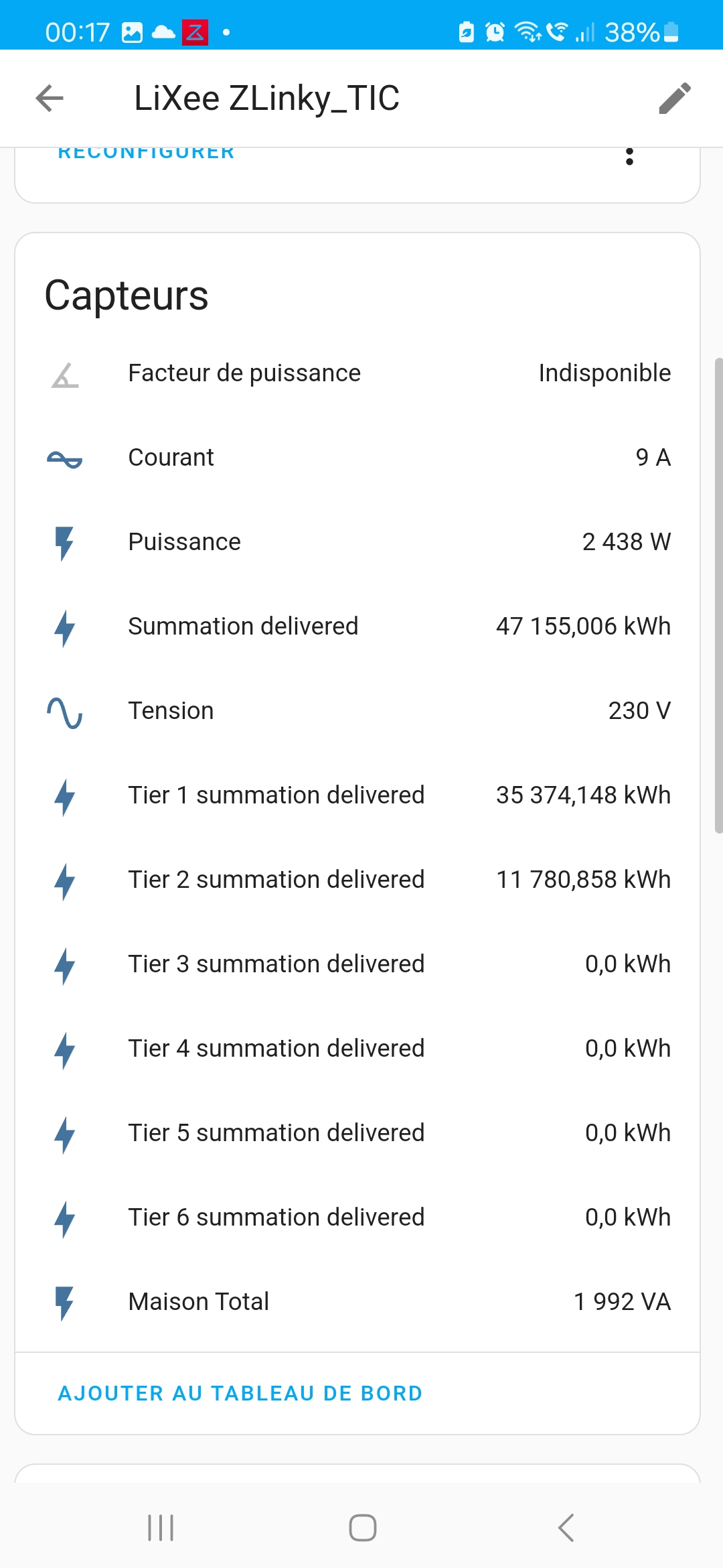

Malheureusement, j’obtiens les valeurs suivantes qui ne correspondent pas du tout aux valeurs sur le Linky. J’ai redémarré Z2M, Zlinky, réappairé et j’ai toujours le même souci.
BASE: 4941.366 kWh
BBRHCJB: : 4941.366 kWh
BBRHPJB: : 0 kWh
BBRHCJW: : 0 kWh
BBRHPJW: : 0 kWh
BBRHCJR: : 0 kWh
BBRHPJR: : 0 kWh
La valeur base correspond à l’affichage INDEX MID sur le compteur Linky. Je ne sais pas ce que c’est.

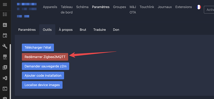

Si non, redémarre Z2MQTT via son menu, ça peut régler certains soucis, surtout si tu viens de changer le mode dans la configuration du ZLinky.

Merci pour ton retour. J’ai le Tempo depuis 6mois. Le ZLinky est seulement en place depuis un mois. Donc il n’a jamais eu a gérer le tarif BASE. Je ne peux pas passer en mode standard car j’ai un autre équipment de gestion connecté au port TIC.
  • J’ai redémarré Z2M comme tu l’a indiqué mais pas de changement.

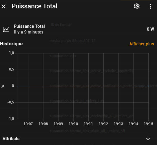

Je n’arrive pas à faire marcher le sensor pour obtenir la puissance sur 1 min.
Je suis en tarif de Base, je n’ai donc pas besoin d’aditionner les HP et HC.
Je n’ai donc pas crée le Template (c’est peut etre ca le problème…?).

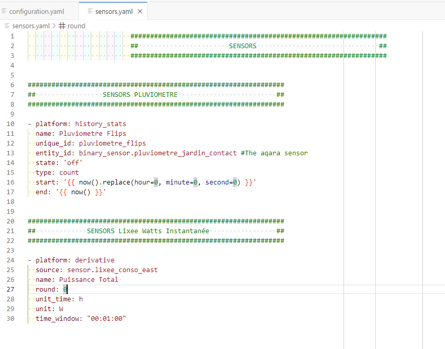

J’ai simplement crée le sensor comme ceci:
- platform: derivative
  source: sensor.lixee_conso_east
  round: 0
  unit_time: h
  unit: W
  time_window: "00:01:00"
Le sensor est bien créé mais reste à 0.
Une solution ?

ton sensor source doit pas s’actualiser toute les minutes.
Merci pour ton aide.
Il est bien actualisé toutes les minutes :

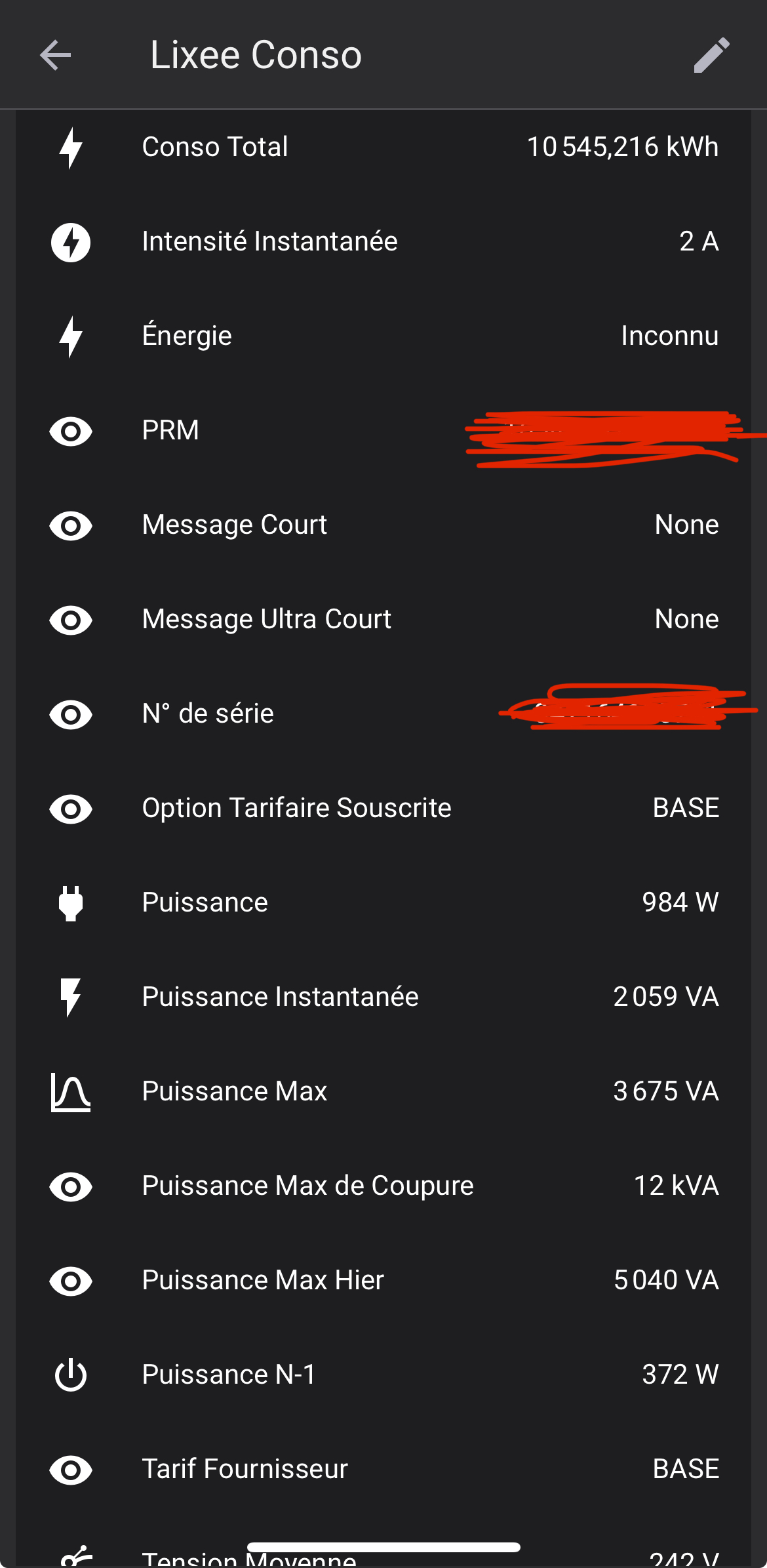

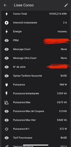

Ta pas une entité indexe BASE avec la conso en kWh ?
en HP/HC, j’utilise ces deux entités, mais tu dois avoir une entité pour l’abo base.
J’ai ça comme sensor, j’ai utilisé le premier.
Tu est en mode standard ?
Regarde l’historique de ton entité sensor.lixee.conso.east et vois l’actualisation des donnée si c’est bien toutes les minutes.
Oui je suis en standard.
Mais la puissance et la puissance n-1 ont trop de latence. Je ne les comprends pas.

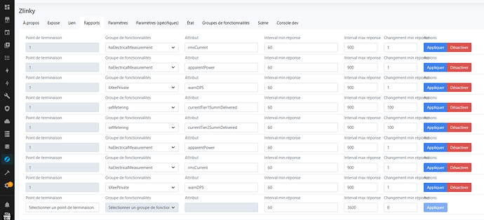

Je crois quand mode standard le pull interval est différent du au nombre d’entité qui doivent être mis a jour. Pour eviter les saturations du Zlinky.

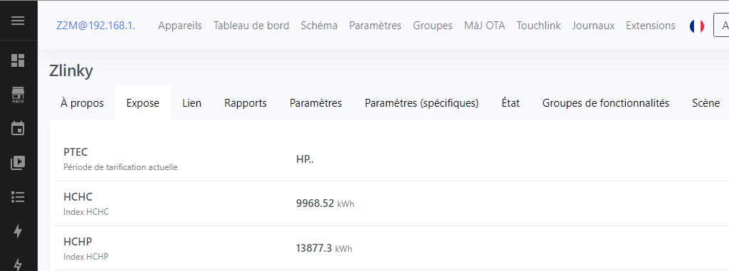

Je suis en historique mes entités sont bien actualiser toutes les minutes.
Regarde dans rapport et compare chez toi.
