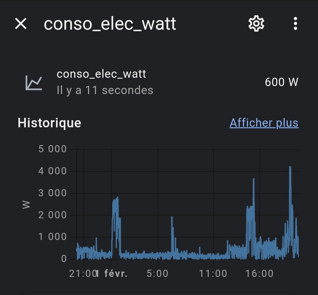

# Derivative zlinky en watt
  - platform: derivative
    source: sensor.linky_lixee_east
    round: 0
    unit_time: h
    unit: W
    time_window: "00:01:00"

Le sensor puissance créé fini par m'afficher une puissance... Mais 3 W .... :laughing:

Ton sensor puissance se met à jour tous les combien?
Tous les 60 secondes

Ma conso totale est bien actualisée toutes les 60 secondes lorsque je regarde le graphique
J'ai mis mon sensor de puissance dans Sensors.yaml ? c'est bien ca ?
  source: sensor.lixee_conso_east
  round: 0
  unit_time: h
  unit: W

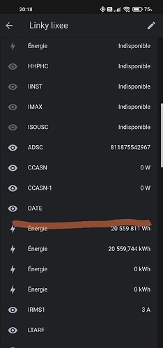

ton entité sensor.lixee_conso_east est en kWh.
moi j’ai l’entité en Wh.

mets kW dans unit.
Moi aussi en Wh et standard
Ça ne change malheureusement rien.
J’ai maintenant des Kw sur mon sensor puissance, pas très pratique et imprécis :sweat_smile:
Faudrait pouvoir convertir les Kwh de ma conso totale en wh, non ? Pour avoir un sensor puissance en W
oui.

Fait un sensor template pour convertir en Wh.
créer un template du UI dans paramètre / appareil et service / entrée, choisir les options ( unités ..)
{{ states('sensor.lixee_conso_east')|float(0)*1000 }}
Utilie ce template sensor pour le sensor dérivative en source.
Merci, ca fonctionne parfaitement ! :wink:
