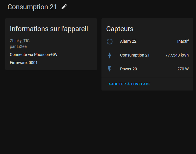

L’intégration dans HA via deconz, peut se réaliser voir sur le github de fairecasoimeme/Zlinky_TIC issue n°16
L’intégration n’est pas simple pour l’instant :confused:
