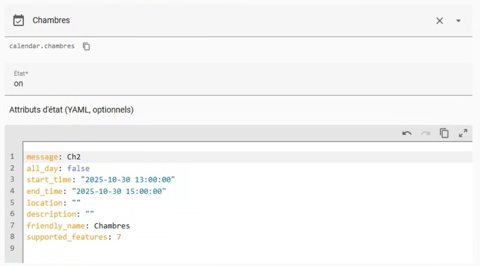

Pour gérer le chauffage selon l’occupation des chambres de la maison, je pensais mettre un calendrier unique « chambres », et dedans des évènements qui indiquaient si la chambre était occupée (si pas d’évènement, la chambre est vide donc pas de chauffage).
Or, pour mon automatisation je ne peux pas savoir si 2 évènements ont lieu en même temps dans le même calendrier, je n’ai l’information que du premier évènement créé (Ch2) et pas du second (Ch1). Du coup, je ne vais pas chauffer Chambre1 car je ne sais pas qu’elle est occupée…
{{ state_attr(‘calendar.chambres‘, ‘message’) }}
répond uniquement “Ch2”
Comment faire pour avoir conscience des 2 évènements, sans devoir créer 1 calendrier par chambre 🧐 ?

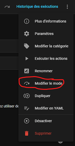

je n’ai pas tout suivit mais il y a un moyen simple de faire ce que tu veux, c’est à dire si j’ai bien compris avoir dans un même calendrier plusieurs évènements à la même heure et déclencher pour chaque évènement une même automation. Dans le doute je viens de faire le test et ça fonctionne.

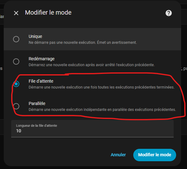

Le principe c’est seulement de dire à l’automation qu’elle peut se déclencher au même moment plusieurs fois soit pour traiter ces déclenchement les uns à la suite des autres soit en //.
Pour cela il faut changer le mode d’execution de cette automation.
ken@vo
Phil
Exemple :
{D46E7D49-59EA-4477-98ED-DF4868AEBF32}
Il y a bien eu les deux lancements avec en « paramètre » le nom de l’évènement déclencheur…
j’ai bon ?

Je suis peut être encore hors sujet mais tu peux aussi ajouter une automation qui « toutes les minutes » regarde si ton calendrier est dans l’état actif et si tes input sont pas vrai alors les activer…
Edit : par contre tu ne sauras pas quel évènement active ce calendrier
friendly_name: Test
supported_features: 7
message: Ch2
all_day: false
start_time: 2025-11-05 10:57:00
end_time: 2025-11-05 22:58:00
location:
description:
ken@vo
Phil
C’est justement le problème, l’attribut du calendrier n’affiche que le nom du 1er évènement créé.
