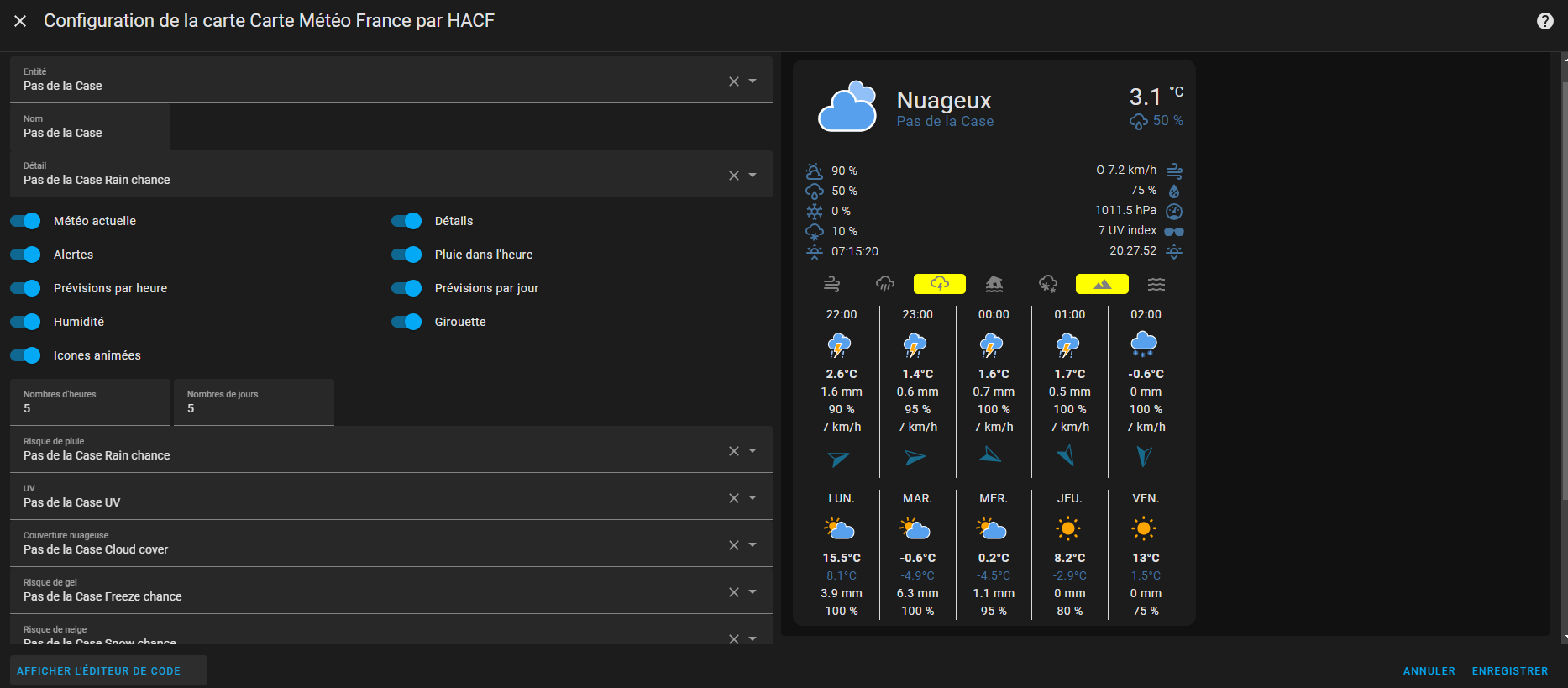

Comment fait-on pour trouver la version bëta « Faut installer la version 1.9.2beta2 de la carte MF »?
Par la fonction "dupliquer " la carte dans le Tdb cela fonctionne ou il faut vraiment créer une nouvelle carte?
si tu avais déja installer la carte MF, ta juste a la re-télécharger en version beta.
MF beta
Si tu utilisais une ancienne version, faut recréer une nouvelle carte vierge et configurer les options.
Je pense, j'ai pas tester.
Ok pour la version bêta, merci pour la petite animation.
A part la version bêta y a t-il un autre pré-requis? J’ai recréé une carte dans le TdB mais les prévisions n’apparaissent pas même en ajoutant
number_of_daily_forecasts: '7'
faut refaire une carte météo a partir de zéro, car des options sont supprimer. Si ta toujours des options supprimé dans le code, ca fonctionnera pas.

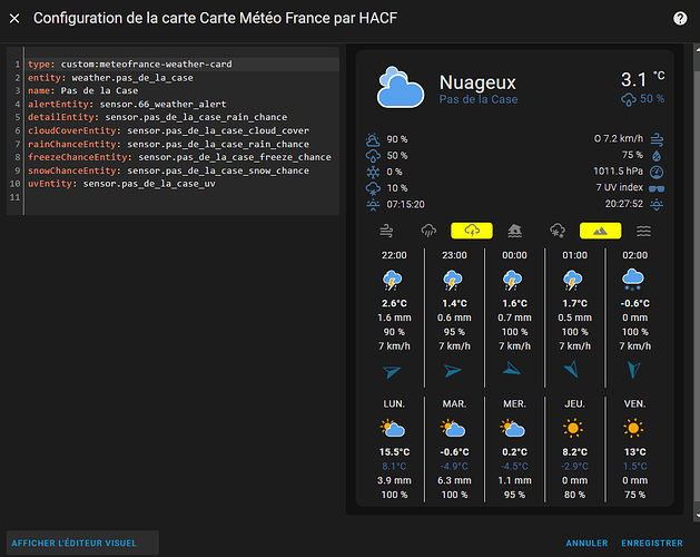

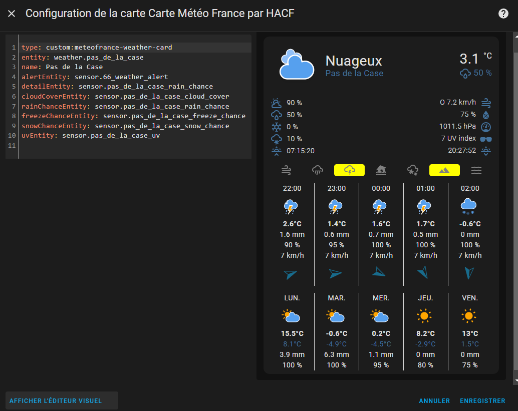

configure avec l'editeur visuel, les jours que tu veut et repasse en mode YAML pour copier le code et l'utiliser ou tu veut.

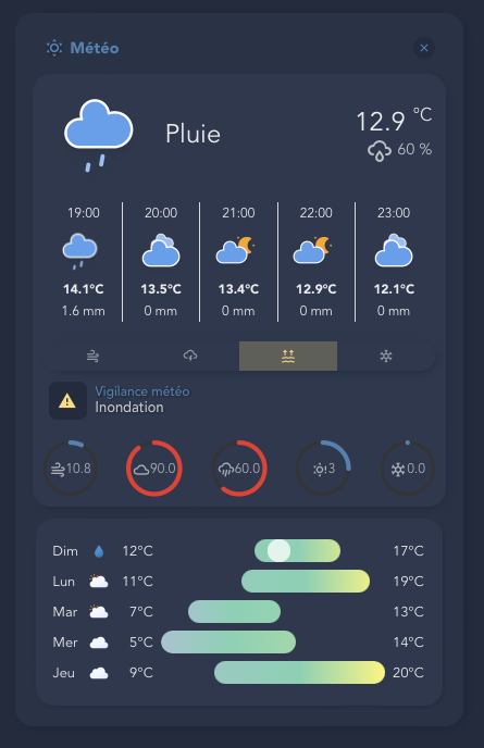

Bonjour Herve,
J’aime beaucoup ta présentation de ta carte, tu pourrais me donner le code complet ?
Merci d’avance et bonne journée,
Arnaud
