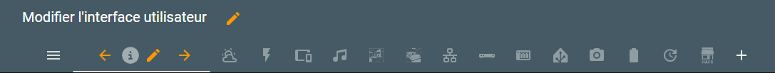

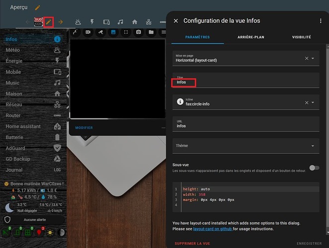

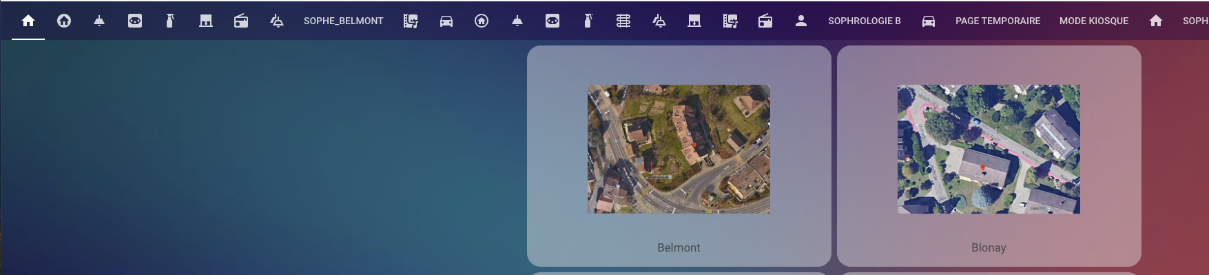

Accès aux différentes pages avec de mini icones en haut de chaque page
Je souhaiterais avoir en haut de toutes les pages un mini menu d’icones qui me permette
de passer par exemple de la page lumière à la page multimedia sans devoir repaser par la page principale ?
en utilisant par exemple des boutons comme ceux ci environs 7 ou 8 en ligne au dessus de cahque pas de mon système
Capture d’écran 2025-01-15 à 06.26.48
comment faire et qu’elle card utiliser ?

c’est le menu @anon51798830 :wink:
c’est fais avec button-card.
Il ne faut pas cacher ta barre du haut, au moins pas besoin de faire une carte menu :wink:
Sinon, en simple, tu utilises des badges, qui servent de navigation, avec l’action naviguate.
salut

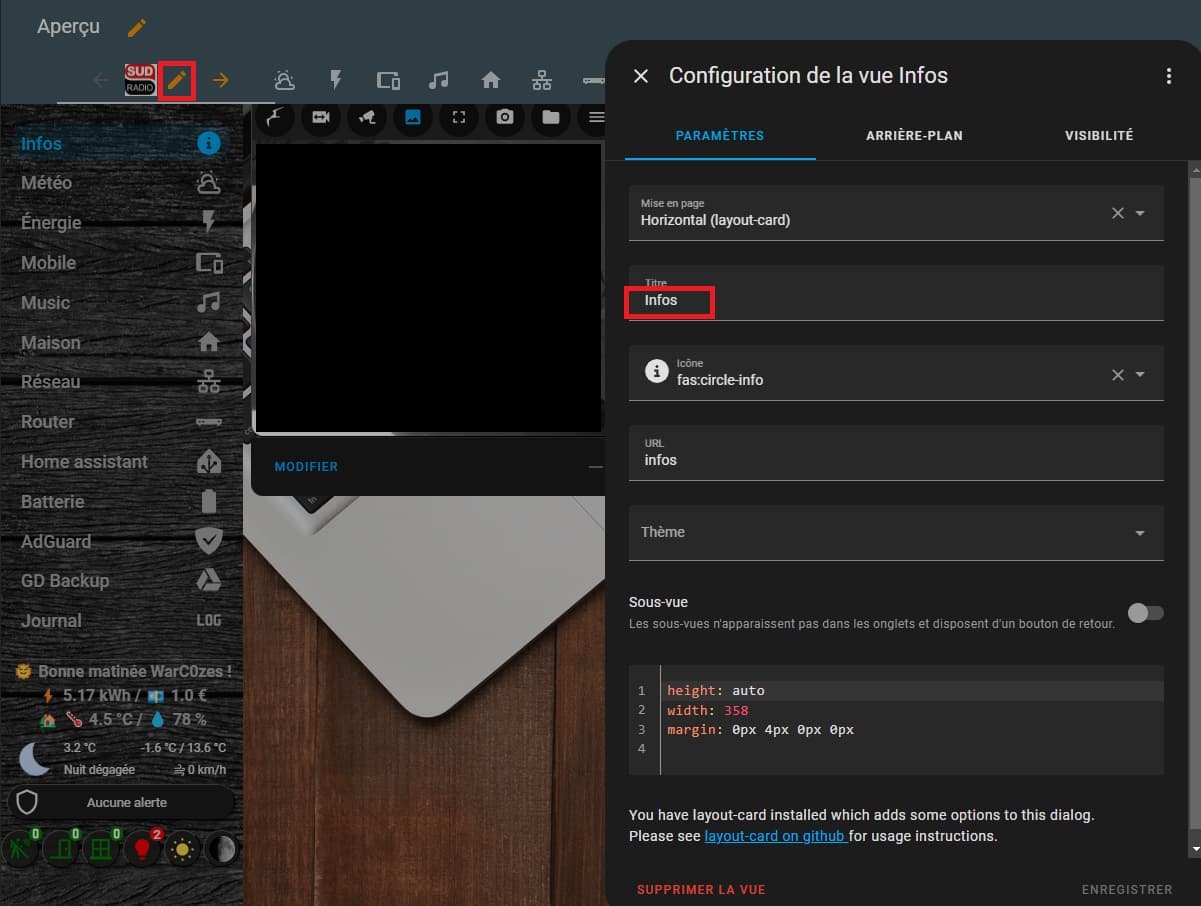

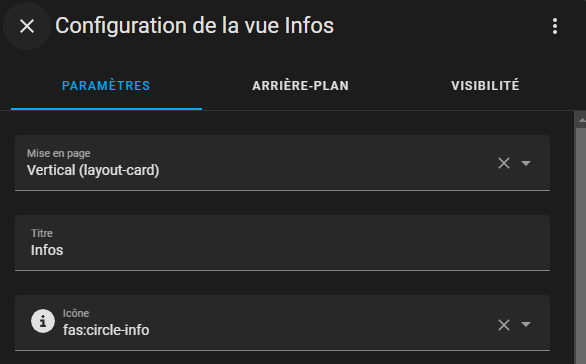

la barre du haut c’est des textes aujourd’hui je peux mettre à la place des icones ?
Capture d’écran 2025-01-15 à 06.46.56
sur ta barre du haut, clique sur le crayon a droite, puis clique sur le crayon de ta page.
Et choisie une icône.

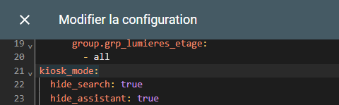

je vois mais si je suis en mode kiosk il n’y a plus d’icones ??
tu utilises kiosk-mode ?
repasse hide_header en false.
kiosk_mode:
  hide_header: false
je sais pas
mais aujoud’hui j’ai un gros bouton pour cacher le menu du haut si je suis pas en edition …
je mets ou ces 2 phrases ?

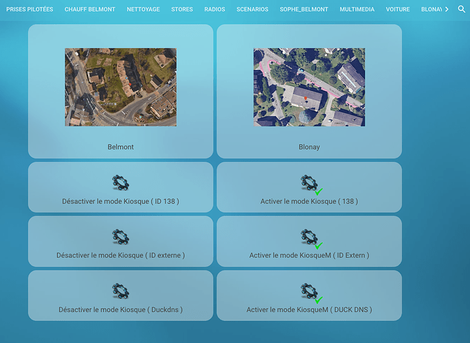

moi encore plus :wink: image
j’ai cela à l’écran

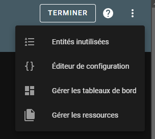

dans la barre du haut, clique sur le crayon, puis les 3 points
Puis éditeur de configuration.
tu as une ligne kiosk_mode:, avec les options que tu as activé. désactive hide_header.
ok
j’ai fait cela
veut dire que je peux toujours si je voie mon crayon entrer en mode édition ?
Oui, vu que ta barre du haut est plus cacher.

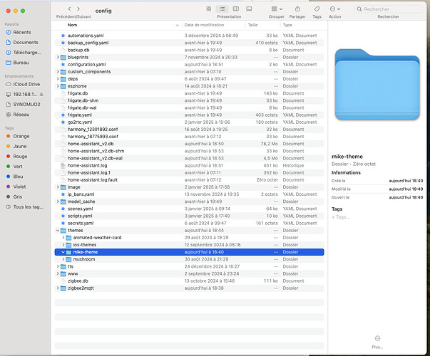

j’ai créé le theme
mike-theme sous config/themes/
et j’ai rajouté dans yaml

par contre j’ai pas compris comment créer
mike-theme.yaml
en mettant dedans je site

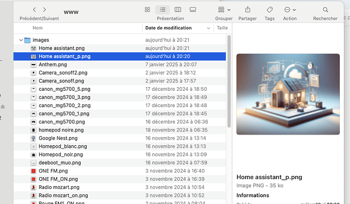

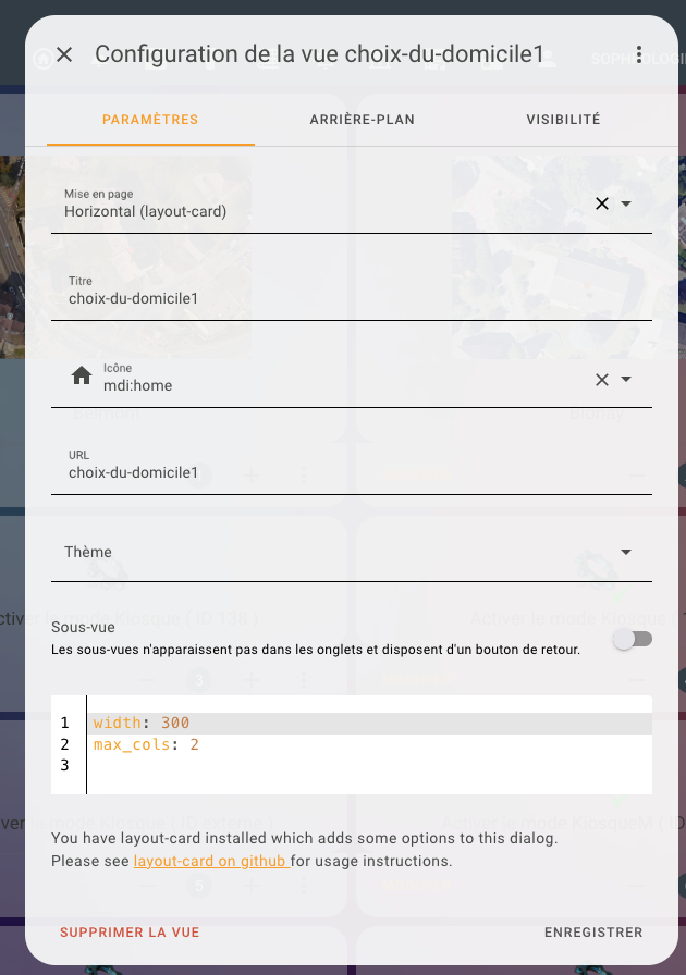

voici mon écran après avoir redémarré ha j’ai toujours l’icone pas d’image …

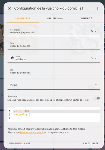

j’ai voulu travailler ma première icone à gauche qui s’appelle dans mon système
ma configuration de cette onglet
et ci dessous mon yaml

question encore ! chaque fois que j’ai une page je dois créer un yaml sous mike-theme ?
ou c’est dans le même fichier ?
si c’est le cas peux tu me montrer la configuration de yaml avec plusieurs onglets histoire de respecter la syntaxe

j’ai fais une erreur, c’est comme ça. j’avais pas modifier le mobile dans card-mod-theme ’ c’est le nom de ton thème a y mettre )
mike-theme:
  card-mod-theme: mike-theme
dans le même fichier, il faut ajouter les autres onglets dans le code. Un exemple avec 3 onglets ( tu rajoute plus si besoin ).
