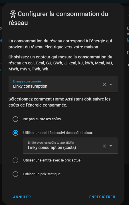

je ne trouve pas la solution pour le calcul des coûts.
Le calcul actuel me donne l’équivalent euro de ma conso en Kw (18 Kw consommés me donne 18 euros).
La config me semble pourtant correcte ?
Merci.

tu n’as pas dû choisir la bonne entité de coût ; il faut que tu configures tes coûts comme ça
J’ai effectué la modification hier soir, et le coût est bien calculé.
Merci beaucoup, j’aurais cherché bien longtemps avant de trouver.

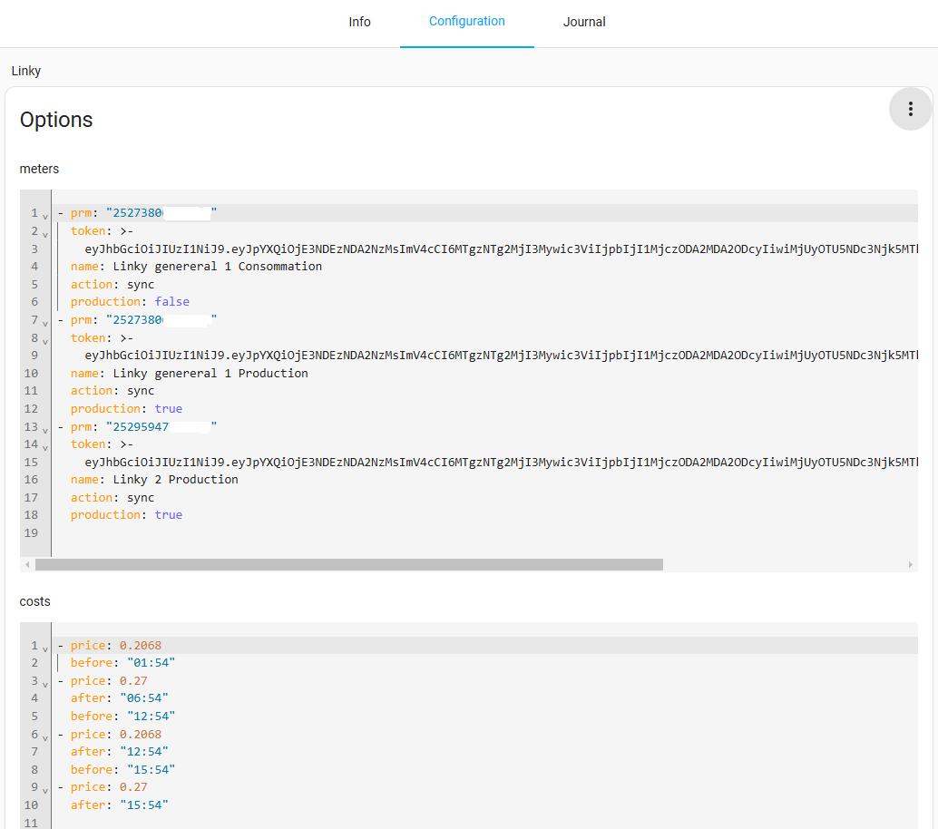

Depuis le 27 février, je ne récupère plus ma consommation journalière. J’a refais un Token mais même probleme.
la configuration
Merci pour votre aide.
