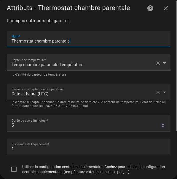

Ensuite tu vas dans 'paramètres ’ Appareils et services ’ ajouter une intégration
Puis tu ajoutes Versatiles Thermostat
Après tu ajoutes un appareil.
Pour moi j’ai ajouter un « Thermostat sur un switch »

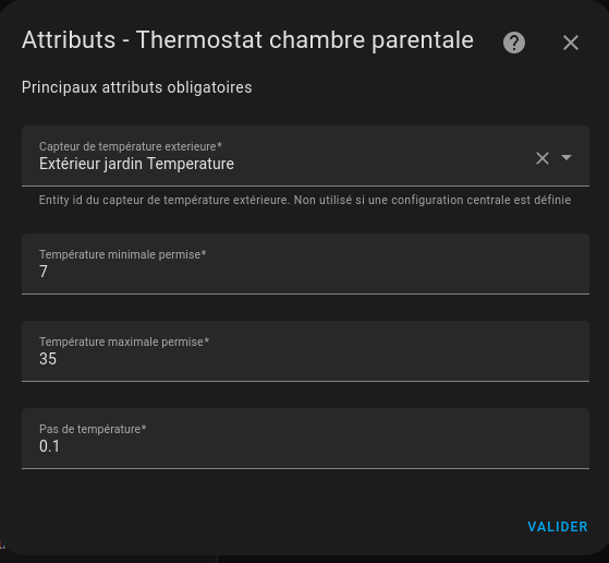

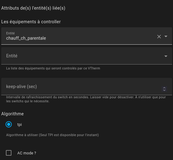

J’ai donc remplis
Les trois options en dessous ne sont pas coché pour moi.
Puis après tu ajoute dans la fenêtre suivantes ta température extérieur
Puis Sous-jacents
et les trois derniers point sont décoché chez moi

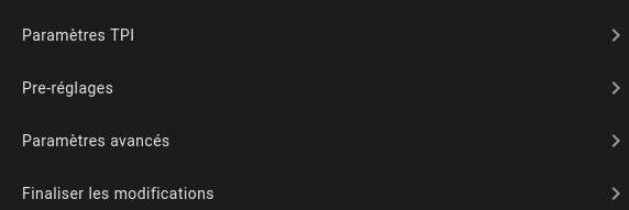

Et ensuite tu passes à nouveau par ton intégration voir le service que tu as créé et tu peux changer les températures cibles.
Puis étapes de fin avec un dashboard où tu auras ta carte Thermostat.
