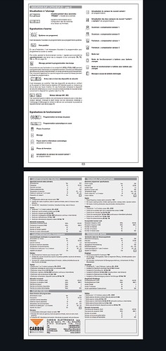

Mon portail est un Cardin, et j’ai vérifié dans la notice (que je joins en PDF) pour voir s’il était possible d’augmenter le temps de maintien d’ouverture. Malheureusement, je n’ai pas trouvé cette option.
Je voulais savoir si l’un d’entre vous a déjà rencontré ce problème avec un portail similaire ou s’il existe une solution pour modifier ce paramètre via une configuration ou un accessoire compatible.
Merci pour vos retours !
Pour la fermeture automatique, il parle d'un temps d'arrêt programmé.
La notice est pas très clair, le seule endroit où l'on peut régler un temps de 4s a 120s c'est ici.
Mais c'est sans certitude.
Si le temps automatique existant te convient autant pas y toucher.
Après, il te reste la possibilité de mettre un détecteur d'ouverture. Soit avec un module wifi ou zigbee pour garage, ou par un esp ou un autre système de détection.
A partir la , tu pourras faire un automatisme de fermeture automatique qui soit fonctionnel.
