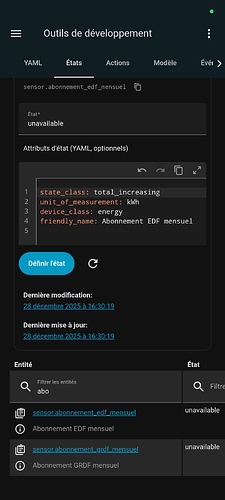

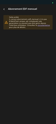

Je suis en train de tout nettoyer pour reprendre à zéro cette partie mais j’ai 2 choses que je n’arrive pas à virer :
À priori ce sont des statistiques
tu as supprimer les entités de ton template.yaml ?
puis redémarrer HA ?
Oui mais ça reste là, elles sont apparus en statistiques à corriger, j’ai fait corriger et supprimer mais redémarrage et toujours là, mon HA a planté ce soir et redémarré je vais regarder à nouveau
Oui c’est bon elles ont disparues je vais repartir de zéro

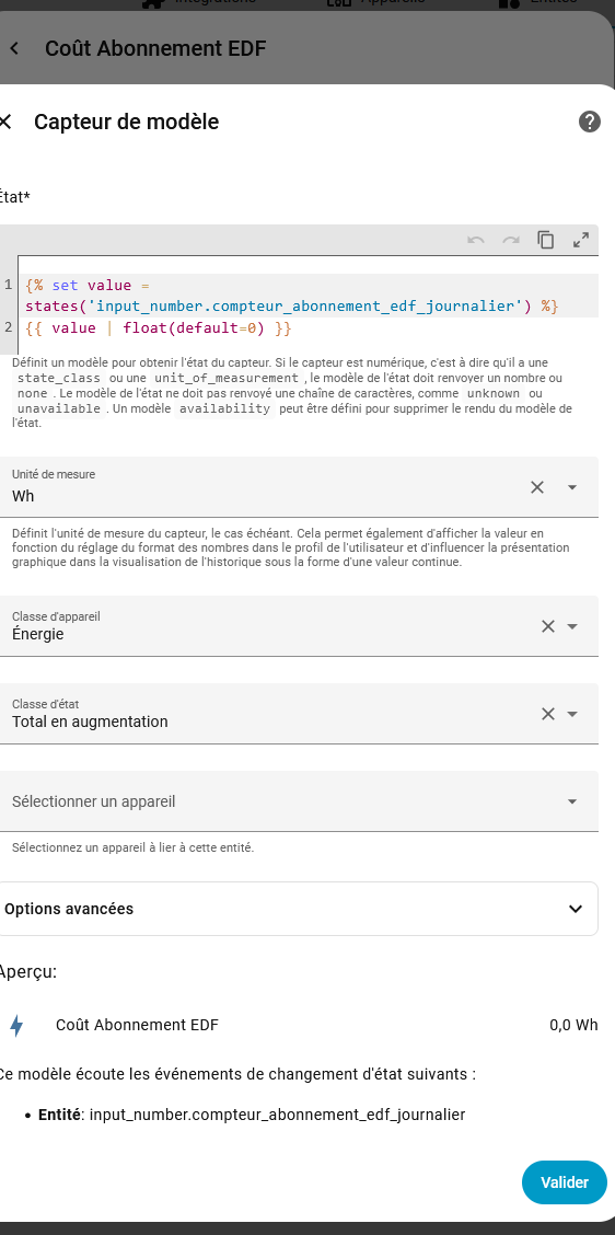

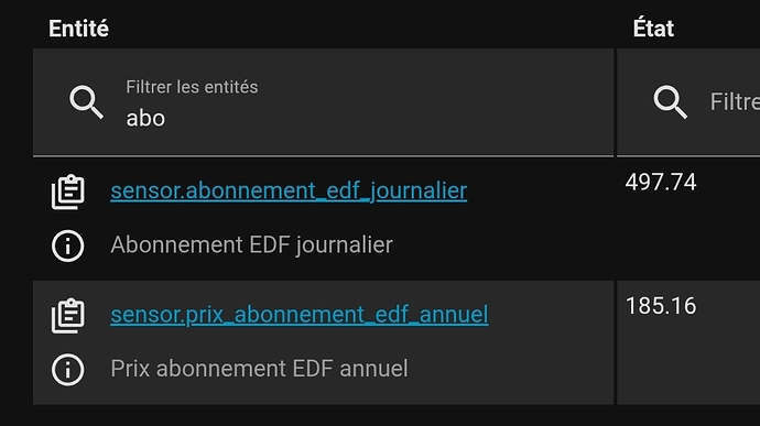

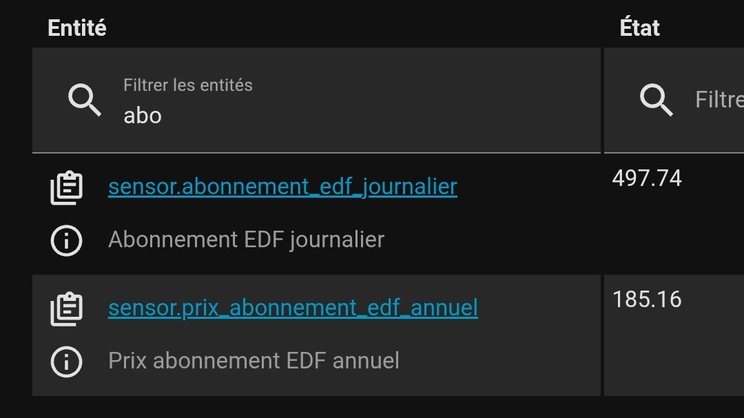

Ça y est je pense avoir compris, le nom du sensor dans le code de l’étape 2 n’avait pas le bon nom du sensor 1
Ajoute (0) après float, il faut donner une valeur par défaut pour float
J’avais surtout un problème c’est que le nom du sensor n’était pas bon

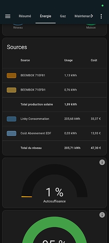

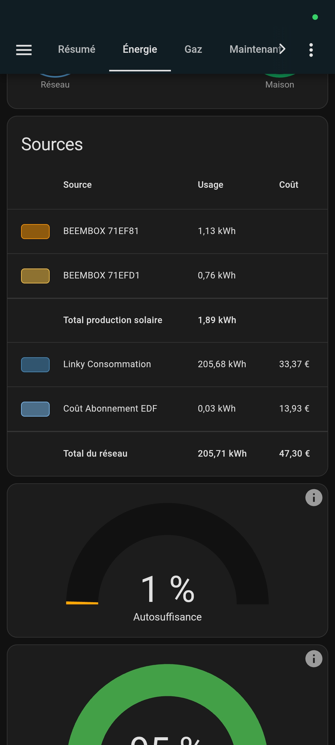

Il me semble que ça devrait être bon, je suis à l’étape attendre quelques heures pour avoir la nouvelle ligne dans le dashboard

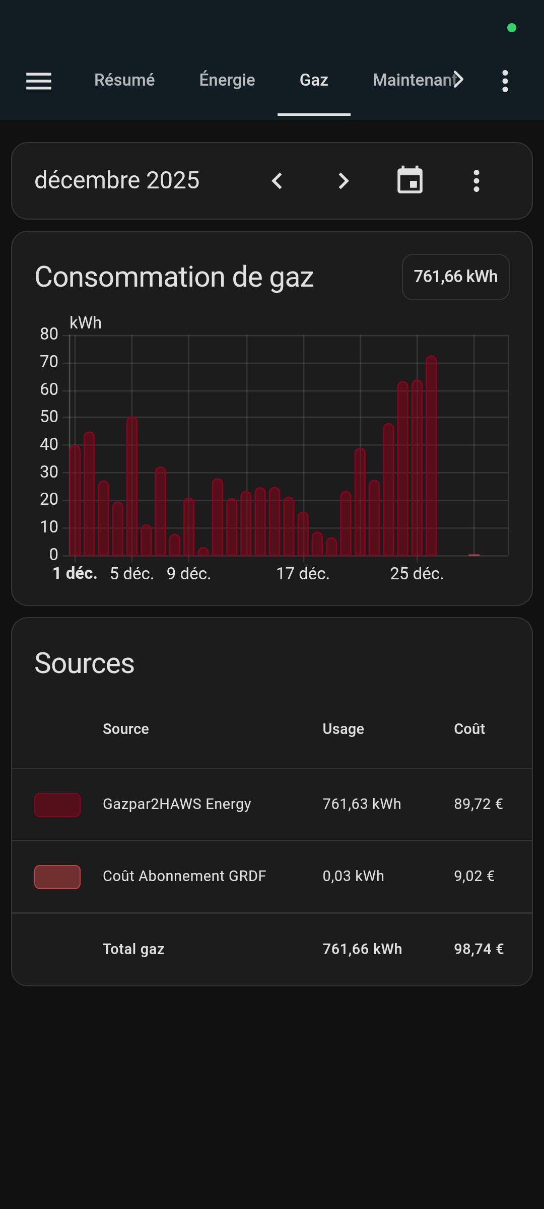

Si j’y suis enfin j’aurais la méthode pour ajouter l’abonnement gaz :smiling_face: ce serait fou d’avoir galéré pour le nom de sensor alors que je le relisais sans arrêt
Ça y est, j’ai dû ajuster une ou deux statistiques mais je pense que c’est lié à la mise en place :smiling_face: mais on est bon.
Ça repartira au début du mois et si j’ai bien compris, la formule prend en compte précisément le nombre de jour dans le mois que ce soit 31/30 ou mois bissextiles :+1::+1::+1: merci beaucoup.

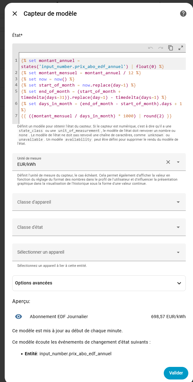

Je dois être neuneu, je n’arrive pas à comprendre le tuto.

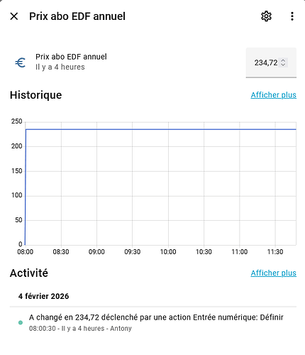

J’ai un abonnement mensuel de 19,56€ TTC
j’ai fait un capteur annuel
Pui j’ai fait un template journalier
{% set montant_annuel = states('input_number.prix_abo_edf_annuel') | float(0) %}
{% set montant_mensuel = montant_annuel / 12 %}
{% set now = now() %}
{% set start_of_month = now.replace(day=1) %}
{% set end_of_month = (start_of_month + timedelta(days=31)).replace(day=1) - timedelta(days=1) %}
{% set days_in_month = (end_of_month - start_of_month).days + 1 %}
{{ ((montant_mensuel / days_in_month) * 1000) | round(2) }}
Mais je sais pas pas quoi faire après

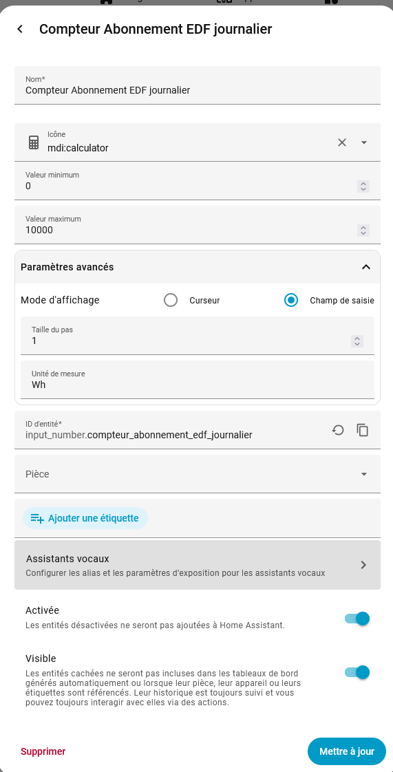

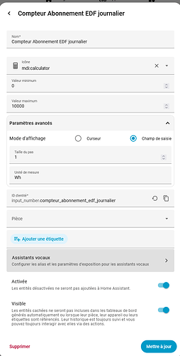

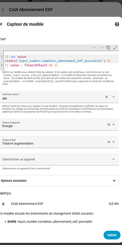

ETAPE 2 :
On créé un input_number qui sera augmenté de 1wh, tous les jours à l’heure voulue, via une automatisation. ???
J’ai crée l’input number
Puis l’automatisation

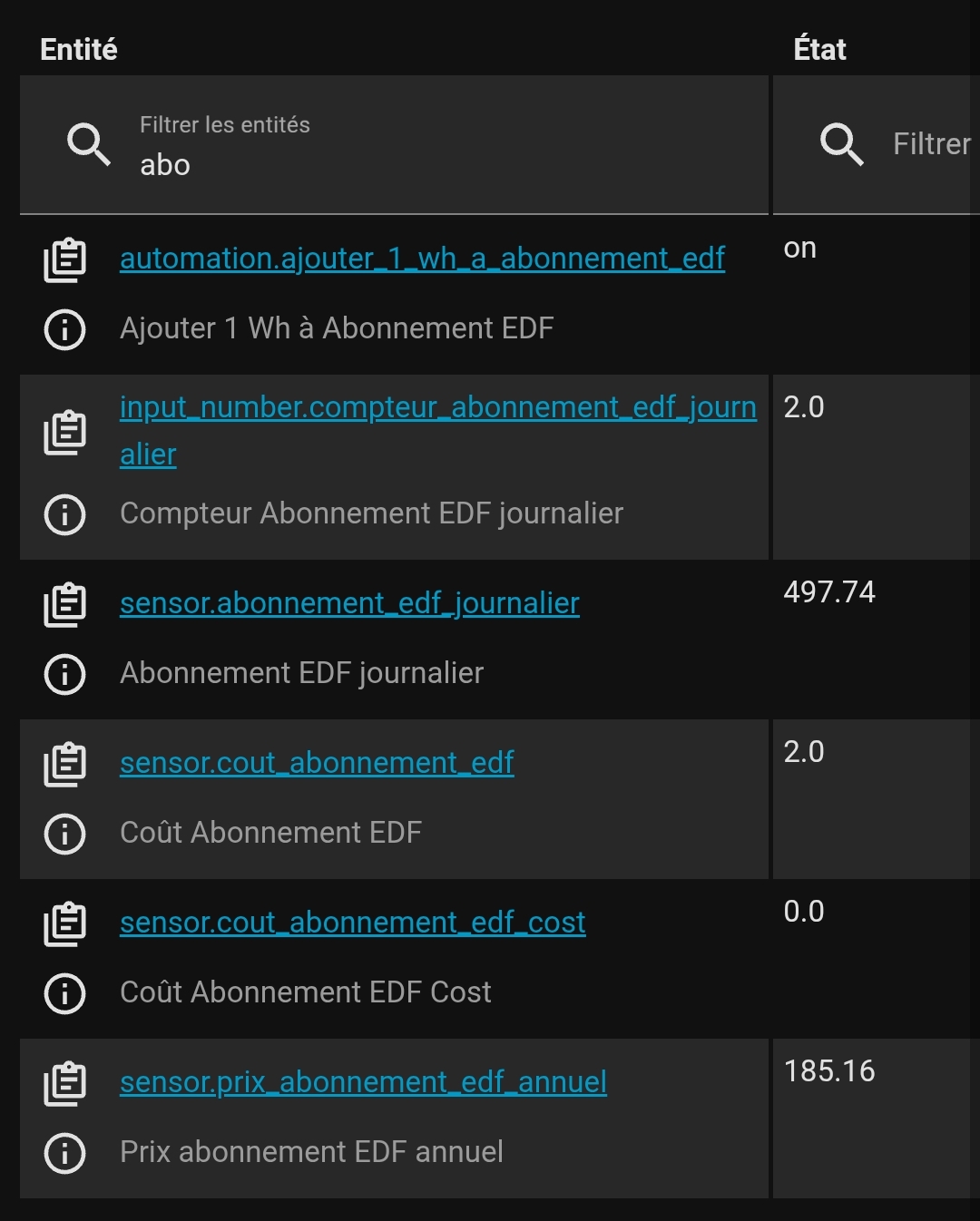

je ne vois pas le lien entre les premières étapes et la 2 et 3 ??
à quel moment on repend la valeur ne mon abonnement ?
Je ne comprend pas ou j’utilise ce que j’ai fait à l’étape 1 ?

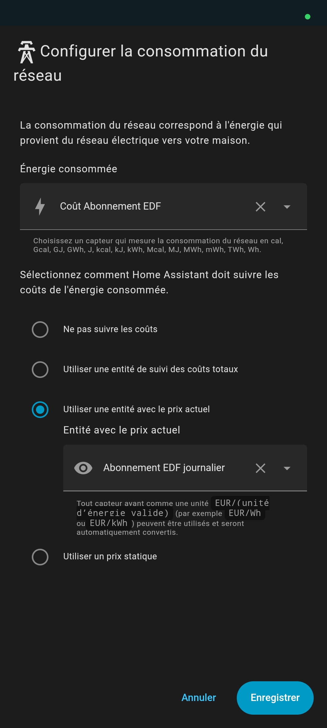

Le lien se fait dans l’étapes 4.
L’étape 1 permet de créer un capteur qui divise le prix annuel à la journée. (1wh = cout abo jour)
L’étape 2 sert à créer une consommation fictive de 1 wh par jour.
L’étape 3 sert à transformer le input de l’étape 2 en sensor utilisable dans la page ‘Energie’, en reprenant la valeur du input pour l’intégrer à l’identique dans le sensor.
L’étape 4 explique comment utiliser les capteurs créés aux étape 1 et 3, dans ‘Energie’.
C’est plus clair ?

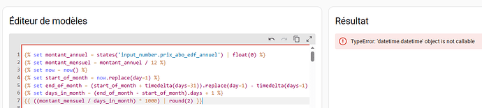

Le template à l’étape 1 présentait une erreur chez moi
TypeError: 'datetime.datetime' object is not callable
Je l’ai modifié comme ceci :
{% set start_of_month = now().replace(day=1) %}
Tu l’avais recopié ou tu l’avais ré-écrit à la main ?
C’est bizarre, parce que ca fonctionne chez tout le monde.
De plus, je vois pas de datetime.datetime dans mon code :
{% set montant_annuel = states(‹ sensor.prix_abo_annuel_edf ›) | float %}
Du coup, j’ai un peu de mal à comprendre l’origine de ton problème, mais merci pour le partage.
un copier coller du message de bartounet et comme il y avait problème j’ai copier/coller le tien et même soucis.
bah moi aussi j’ai été surpris. Pourtant testé sur 2 HA différent dont un quasi tout frais
