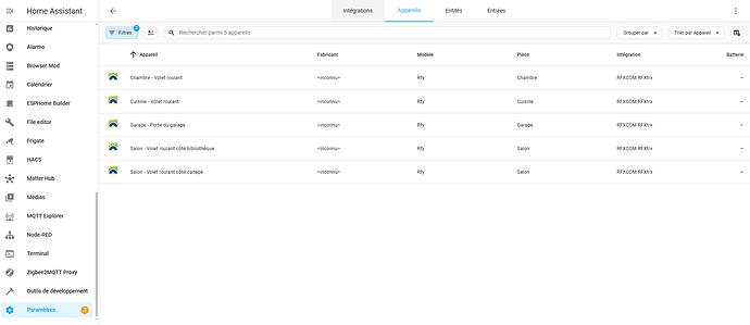

OK, tu dois pouvoir ouvrir une page sur laquelle tu auras en bas à droite un bouton « AJOUTER UN APPAREIL »
Eventuellement en cliquant sur « CONFIGURER » ?
Moi je l’ai en bas de la page où apparaissent mes volets
Coche les protocoles AR et ARC dans « Protocoles » éventuellement Lighting4 s’il était coché dans le RFX Manager
Vois ce que ça donne en cliquant sur VALIDER
Si ça ne donne rien, coche « Activer l’ajout automatique » et recliques sur « VALIDER » (ça trouvera peut-être tes sondes OREGON)

Il faut rentrer dans la case « Entrer le code d’évènement… » le code en lien avec ton store, c’est à dire « 071a0000 » et « 0 » et le chiffre ou la lettre entrée dans la première zone de liste puis le code de la deuxième zone de liste et le code de la troisième zone de liste et le chiffre ou la lettre de l’unit code. Si tu as rentré la même chose que ce que je t’avais mis en exemple, tu dois rentrer « 071a00000301011 » et tu cliqueras sur VALIDER
Si ça ne donne rien, essaye avec « 071a000003010101 »

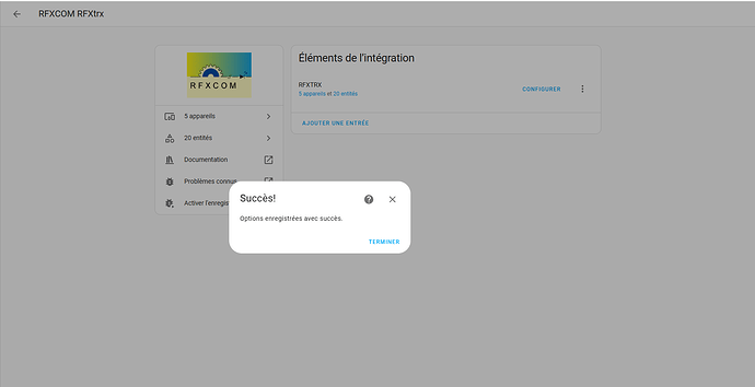

J’ai pu l’ajouter :
J’ai plein de truvs qui me sont arrivés

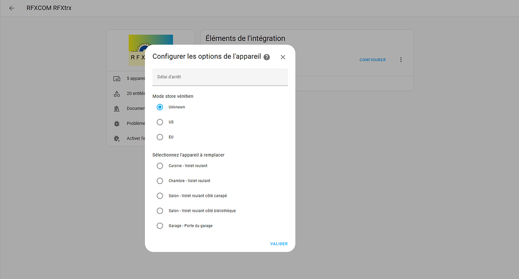

Tu avais mis dans le RFX Manager ce que j’avais mis en exemple ? « 3 » « 01 » « 01 » et « 1 » en Unit Code ?
Tu peux avoir des trucs de tes voisins qui arrives sur ton RFXCom en automatique
Chez moi le « Rfy 030101:1 » fonctionne. Tu as coché EU ici avant de valider ?

Chez toi ça fonctionne ? Avec ASA ça donne
Oui, chez moi il fonctionnait mais c’est un simple volet roulant. Tu avais coché EU dans « Configurer les options de l’appareil » ?
