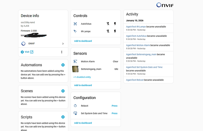

Une possibilité pour obtenir les événements de la vidéo IA serait peut-être d’utiliser l’intégration ONVIF déjà présente dans Home Assistant et de modifier certains éléments.
Cela permettrait également que les événements IA arrivent en temps réel dans Home Assistant. J’ai d’ailleurs déjà ouvert une issue à ce sujet sur GitHub: ONVIF Plugin only shows basic Motion Detection for AJAX Systems Camera · Issue #160692 · home-assistant/core · GitHub
Il semblerait qu’il suffise de modifier quelques valeurs, car AJAX utilise apparemment d’autres désignations, par exemple pour « personne », que d’autres fabricants de caméras. Est-ce une possibilité, ou est-ce trop complexe, ou techniquement impossible?
Les caméras fonctionnent-elles avec l’intégration ?
Donc, dans ton intégration, cela ne fonctionne malheureusement pas encore pour l’instant. Aucune détection AI n’est affichée.
ONVIF fait partie du cœur de Home Assistant. De nombreuses caméras prennent en charge ONVIF. Les événements AI sont également transmis via ONVIF. Des capteurs sont alors créés (personne, animal, véhicule et mouvement simple). Malheureusement, le plugin ONVIF de Home Assistant ne parle pas le langage d’AJAX. Pour l’instant, seule la détection de mouvement simple est reconnue, mais pas les événements AI. Sur GitHub, on m’a dit qu’il suffirait toutefois d’ajouter cette prise en charge. ONVIF sur Home Assistant diffuse même le flux vidéo de la caméra. C’est pourquoi mon idée était de voir si ONVIF ne pourrait pas être ajouté à ton intégration, puis modifié de manière à ce que les caméras AJAX soient également prises en charge. Cela aurait l’avantage d’afficher aussi le flux vidéo de la caméra et de rendre disponible un capteur pour tous les événements AI. De plus, les événements AI via ONVIF sont transmis en temps réel à Home Assistant.
Voici quelques informations sur ONVIF chez AJAX (AJAX transmet désormais les détections AI via ONVIF) : Ajax video devices now support ONVIF | Blog Ajax
Plugin ONVIF de Home Assistant : ONVIF - Home Assistant
Mon issue GitHub : ONVIF Plugin only shows basic Motion Detection for AJAX Systems Camera · Issue #160692 · home-assistant/core · GitHub
Une image montrant à quoi ressemble actuellement ONVIF lorsque je l’active dans Home Assistant (les événements AI manquent)
