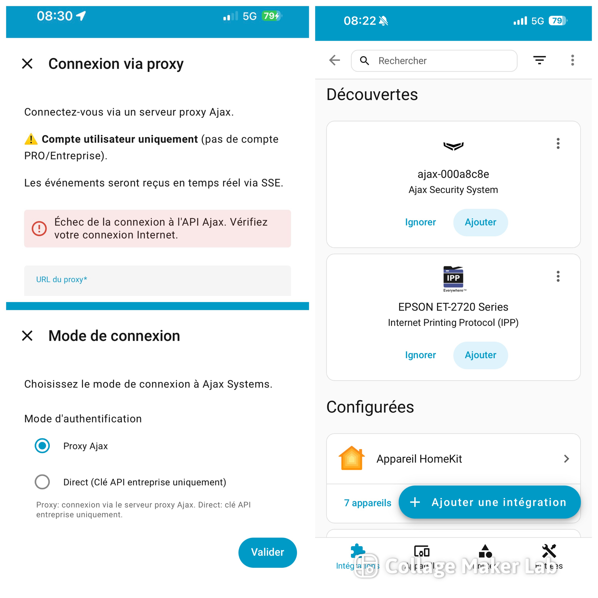

J’ai un nouveau pont qui est détecté. Lorsque je rentre l’url du proxy + id / pass ajax, j’ai une erreur de connexion.
A quoi sert ce nouveau pont ? L’erreur est elle normale ?
Bonjour, tu es sur la bêta de février de HA ?
Non du tout. La derniere stable de janvier
Pareil quand j’ai vu ça dans découverte je me suis dit cool ça passe en direct sans clé API :sweat_smile:
Mais non :pensive_face:
ok , il s’agit de la decouverte auto du HUB , il y a un bug , je fixe
