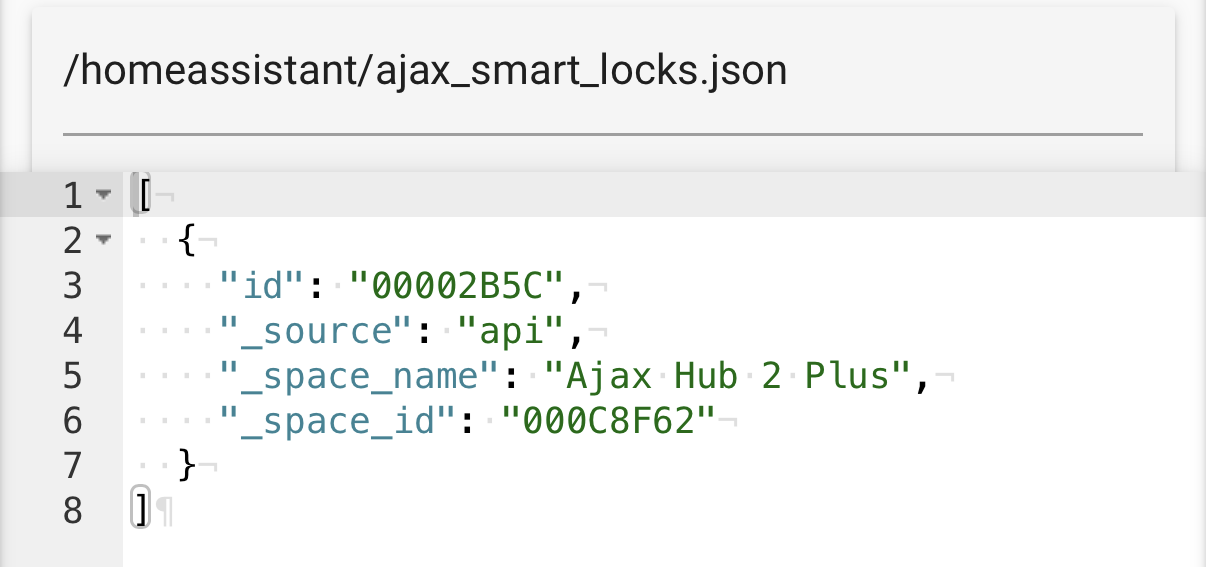

Édit : j’ai exécuté le « Get smart lock » et voici je que j’obtiens
Si jamais un slot proxy est dispo, je serai ravi de tester et contribuer !
Bonjour @kurtenweb, peux-tu créer une issue sur Git s’il te plaît ? ajoute des logs s”il y a quelque chose
merci
Ok. Je vais essayer. Encore jamais fait.
EDIT : Je viens de lire l’issue dont tu as mis le lien (Add LockBridge Jeweller) et je n’ai pas l’impression d’avoir le niveau pour réaliser les diagnostics nécessaires… Même traduit en français, certains points restent du chinois pour moi :sweat_smile: .
De ce que j’ai réussi à faire, ajax.get_smart_locks ne me fait rien remonter de plus que t’as remonté Nerdtechse

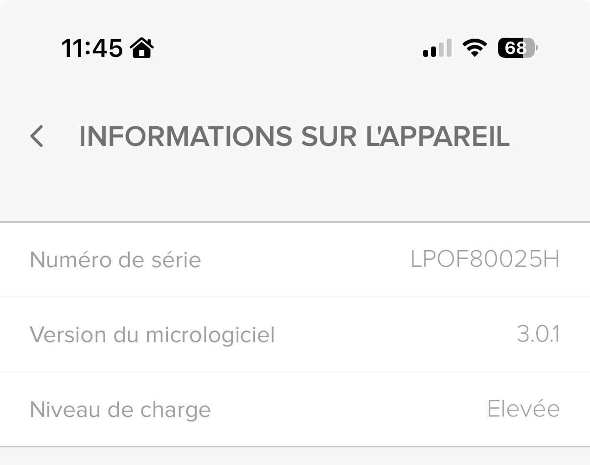

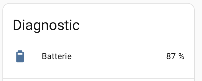

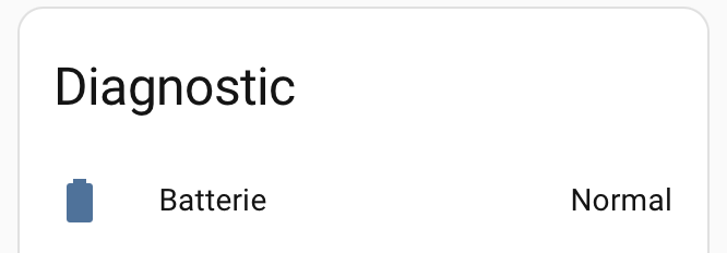

Puis, j’ai suivi le conseil de Coméodore et j’ai installé l’intégration de Yale. Et ben, elle est bien mieux que ce que remonte la serrure via Matter ! En fait, je souhaitais pouvoir connaitre le niveau de la batterie de la serrure afin de la recharger dans les temps. Or, l’integration via Matter se trompe allègrement et ne donne pas de valeur en % mais une appréciation floue et généralement erronée.
Alors que l’intégration Yale donne le pourcentage exact !
On n’y a même pas accès via l’appli Yale !
