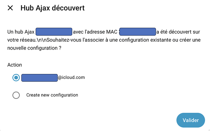

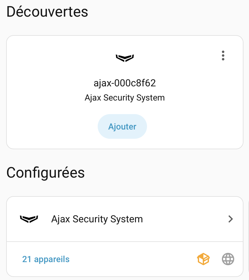

J’ai enfin tiré un câble réseau pour relier mon bridge via Ethernet (en plus du Wifi). Préalablement, il n’était relié quand wifi et je l’avais intégré à HASS via cette connexion.
Depuis que j’ai relié mon bridge en Ethernet, je vois une nouvelle demande d’intégration Ajax… mais si j’accepte, j’ai peur de tout voir remonter en double…
Bon, dans l’idée cela me parait logique, le bridge a 2 adresses MAC différentes, une pour le Wifi et une autre pour l’Ethernet…
Mais, au final, qu’est-ce que je fais moi avec ça :sweat_smile:
J’ignore l’intégration ? Mais si mon Wifi tombe, je ne pourrais pas accéder dans HASS au bridge via l’Ethernet…
Merci d’avance pour vos idées !

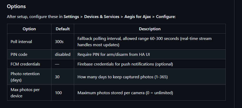

Je vois sur le github que le délai de polling va de 60 à 300 s, cela signifie que même au mini (60 sec), on a le retour des capteurs qu’une minute après l’ouverture ?
Je l’ai installé, le retour est immédiat quand j’ouvre une porte ou une fenêtre.
Le tout fonctionne très bien, je ne sais pas vraiment quelle techno il utilise… Immitation de l’appli android ?
