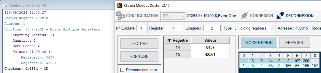

Comme annoncé un peu plus haut, j’ai démonté la télécommande centrale pour espionner la com, car ça avait l’air d’être du Modbus d’après les composants (LTC2862).
Je me suis branché en parallèle sur les cosses de la télécommande sur A/B/GND vers mon convertisseur RS485/USB et j’ai testé tous les logiciels Modbus que j’ai trouvé sur internet.

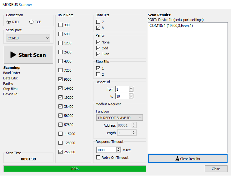

Après pas mal de temps, le seul qui semblait afficher des trucs c’était Serial Port Monitor mais ça m’affichait des données un peu aléatoires avec des Checksums KO. J’ai commencé avec les paramètres de la doc du premier post, à savoir 9600 bauds, 8 bits de données, parité Even et 1 bit de stop.
J’ai tenté plusieurs réglages, et après pas mal de temps, j’ai réussi à afficher des données avec des checksums OK qui m’ont pas l’air déconnantes du tout !
Il fallait changer la vitesse : 19200 bauds, 8 bits de données, parité Even et 1 bit de stop
Je vous affiche ce que j’ai récupéré pendant 30s :

Address: 1
Function: 3 (0x03) - Read Holding Registers
Starting Address: 20110
Quantity: 1
Checksum: 0xc884 - OK
[25/09/2024 22:57:25]
Modbus Request (COM5)
Address: 1
Starting Address: 512
Quantity:
Checksum: 0xb844 - OK
Address: 1
Function: 16 (0x10) - Write Multiple Registers
Starting Address: 14
Quantity: 2
Byte Count: 4
Values: 21 09 a6 41
Register14: 8457
Register15: 42561
Checksum: 0x138d - OK
Address: 1
Quantity: 2
Byte Count:
Values:
Checksum: 0x200b - OK
Address: 1
Starting Address: 20117
Quantity: 1
Checksum: 0xce60 - OK
Address: 1
Quantity:
Checksum: 0x3985 - OK
Address: 1
Starting Address: 20162
Quantity: 4
Checksum: 0x5d43 - OK
Address: 1
Starting Address: 2048
Quantity: 0
Checksum: 0x15e9 - OK
Address: 1
Quantity: 2
Byte Count: 4
Values: 21 09 a6 41
Register14: 8457
Register15: 42561
Address: 1
Quantity: 2
Byte Count:
Values:
Address: 1
Starting Address: 20190
Quantity: 1
Checksum: 0xd984 - OK
Address: 1
Quantity:
Checksum: 0xf845 - OK
Address: 1
Starting Address: 20271
Quantity: 2
Checksum: 0x564a - OK
Address: 1
Starting Address: 1024
Quantity: 256
Checksum: 0xabf3 - OK
Address: 1
Quantity: 2
Byte Count: 4
Values: 21 09 a6 41
Register14: 8457
Register15: 42561
Address: 1
Quantity: 2
Byte Count:
Values:
Address: 1
Starting Address: 20279
Quantity: 1
Checksum: 0xd018 - OK
Address: 1
Quantity:
Checksum: 0x7984 - OK
Address: 1
Starting Address: 21000
Quantity: 1
Checksum: 0x300e - OK
Address: 1
Quantity:
Address: 1
Quantity: 2
Byte Count: 4
Values: 21 09 a6 41
Register14: 8457
Register15: 42561
Address: 1
Quantity: 2
Byte Count:
Values:
Address: 1
Starting Address: 21668
Quantity: 16
Checksum: 0x1517 - OK
Address: 1
Starting Address: 8192
Quantity: 0
Checksum: 0x0000 - BAD (should be 0x7547)
Address: 0
Function: 27 (0x1b)
Checksum: 0x93b6 - BAD (should be 0x7b09)
Address: 1
Starting Address: 30000
Quantity: 3
Checksum: 0x09ca - OK
Address: 1
Starting Address: 1536
Quantity: 134
Checksum: 0xe800 - OK
Address: 1
Quantity: 2
Byte Count: 4
Values: 21 09 a6 41
Register14: 8457
Register15: 42561
[25/09/2024 22:57:26]
Address: 1
Quantity: 2
Byte Count:
Values:
Address: 1
Starting Address: 30010
Quantity: 1
Checksum: 0x0ab1 - OK
Address: 1
Quantity:
Address: 1
Starting Address: 30019
Quantity: 5
Checksum: 0x10eb - OK
Address: 1
Starting Address: 2564
Quantity: 45060
Checksum: 0x496d - OK
Address: 1
Quantity: 2
Byte Count: 4
Values: 21 09 a6 41
Register14: 8457
Register15: 42561
Address: 1
Quantity: 2
Byte Count:
Values:
Address: 1
Starting Address: 30026
Quantity: 1
Checksum: 0x1071 - OK
Address: 1
Quantity:
Checksum: 0x7847 - OK
Address: 1
Starting Address: 30028
Quantity: 22
Checksum: 0x9f15 - OK
Address: 1
Starting Address: 11264
Quantity: 768
Checksum: 0xffff - BAD (should be 0xe669)
Address: 255
Function: 127 (0x7f)
Exception Code: 255
Checksum: 0x7599 - BAD (should be 0x017f)
Address: 1
Quantity: 2
Byte Count: 4
Values: 21 09 a6 41
Register14: 8457
Register15: 42561
Address: 1
Quantity: 2
Byte Count:
Values:
Address: 1
Starting Address: 31002
Quantity: 1
Checksum: 0x1170 - OK
Address: 1
Quantity:
Checksum: 0xf851 - OK
Address: 1
Starting Address: 31007
Quantity: 9
Checksum: 0x17b0 - OK
Address: 1
Starting Address: 4608
Quantity: 0
Checksum: 0x0b8b - OK
Address: 1
Quantity: 2
Byte Count: 4
Values: 21 09 a6 41
Register14: 8457
Register15: 42561
Address: 1
Quantity: 2
Byte Count:
Values:
Address: 1
Starting Address: 31018
Quantity: 1
Checksum: 0x1e70 - OK
Address: 1
Quantity:
Address: 1
Starting Address: 31100
Quantity: 10
Checksum: 0x8906 - OK
Address: 1
Starting Address: 5127
Quantity: 2055
Checksum: 0xfae5 - OK
Address: 1
Quantity: 2
Byte Count: 4
Values: 21 09 a6 41
Register14: 8457
Register15: 42561
Address: 1
Quantity: 2
Byte Count:
Values:
Address: 1
Starting Address: 31200
Quantity: 56
Checksum: 0xb3dd - OK
Address: 1
Starting Address: 28672
Quantity: 15873
Checksum: 0x0000 - BAD (should be 0x0ae5)
Address: 62
Function: 49 (0x31)
Checksum: 0x8000 - BAD (should be 0x2905)
Address: 62
Function: 1 (0x01) - Read Coils
Starting Address: 32768
Quantity: 15873
Checksum: 0x8000 - BAD (should be 0xec87)
Address: 62
Function: 49 (0x31)
Checksum: 0xe57c - BAD (should be 0x5e06)
Address: 1
Quantity: 2
Byte Count: 4
Values: 21 09 a6 41
Register14: 8457
Register15: 42561
Address: 1
Quantity: 2
Byte Count:
Values:
Address: 1
Starting Address: 1
Quantity: 3
Checksum: 0x8afd - OK
Address: 1
Starting Address: 1665
Quantity: 11647
Checksum: 0x4af6 - OK
Address: 1
Starting Address: 5
Quantity: 1
Checksum: 0x8b6e - OK
Address: 1
Quantity:
Address: 1
Quantity: 2
Byte Count: 4
Values: 21 09 a6 41
Register14: 8457
Register15: 42561
Address: 1
Quantity: 2
Byte Count:
Values:
Address: 1
Starting Address: 7
Quantity: 3
Checksum: 0x8a75 - OK
Address: 1
Quantity: 0
Checksum: 0x20e5 - OK
Address: 1
Starting Address: 12
Quantity: 1
Checksum: 0x88f2 - OK
Address: 1
Quantity: 2
Byte Count: 4
Values: 21 09 a6 41
Register14: 8457
Register15: 42561

Address: 1
Quantity: 4684
Checksum: 0x7fcb - OK
[25/09/2024 22:57:31]
Address: 1
Quantity: 2
Byte Count: 4
Values: 21 09 a6 41
Register14: 8457
Register15: 42561
Address: 1
Quantity: 2
Byte Count:
Values:
Address: 1
Starting Address: 157
Quantity: 1
Checksum: 0xa40e - OK
Address: 1
Quantity:
Checksum: 0x3843 - OK
Address: 1
Starting Address: 190
Quantity: 10
Checksum: 0x2974 - OK
Address: 1
Starting Address: 5129
Quantity: 35593
Checksum: 0x9657 - OK
Address: 1
Quantity: 2
Byte Count: 4
Values: 21 09 a6 41
Register14: 8457
Register15: 42561
Address: 1
Quantity: 2
Byte Count:
Values:
Address: 1
Starting Address: 5029
Quantity: 1
Checksum: 0x2cad - OK
Address: 1
Quantity:
Address: 1
Starting Address: 6021
Quantity: 1
Checksum: 0xd6ad - OK
Address: 1
Quantity:
Checksum: 0xb987 - OK
Address: 1
Quantity: 2
Byte Count: 4
Values: 21 09 a6 41
Register14: 8457
Register15: 42561
Address: 1
Quantity: 2
Byte Count:
Values:
Address: 1
Starting Address: 6080
Quantity: 1
Checksum: 0xc3a1 - OK
Address: 1
Quantity:
Checksum: 0xb9af - OK
Address: 1
Starting Address: 7006
Quantity: 3
Checksum: 0xfceb - OK
Address: 1
Starting Address: 1791
Quantity: 65535
Checksum: 0x20fa - OK
Address: 1
Quantity: 2
Byte Count: 4
Values: 21 09 a6 41
Register14: 8457
Register15: 42561
Address: 1
Quantity: 2
Byte Count:
Values:
Address: 1
Starting Address: 7010
Quantity: 1
Checksum: 0xf018 - OK
Address: 1
Starting Address: 767
Quantity:
Checksum: 0xb9f4 - OK
Address: 1
Starting Address: 7012
Quantity: 1
Checksum: 0xf090 - OK
Address: 1
Quantity:
Address: 1
Quantity: 2
Byte Count: 4
Values: 21 09 a6 41
Register14: 8457
Register15: 42561
Address: 1
Quantity: 2
Byte Count:
Values:
Address: 1
Starting Address: 7014
Quantity: 1
Checksum: 0xf128 - OK
Address: 1
Quantity:
Address: 1
Starting Address: 7016
Quantity: 1
Checksum: 0xf3c0 - OK
Address: 1
Quantity:
Address: 1
Quantity: 2
Byte Count: 4
Values: 21 09 a6 41
Register14: 8457
Register15: 42561
Address: 1
Quantity: 2
Byte Count:
Values:
Address: 1
Starting Address: 7018
Quantity: 1
Checksum: 0xf278 - OK
Address: 1
Quantity:
Address: 1
Starting Address: 7020
Quantity: 1
Checksum: 0xf2f0 - OK
Address: 1
Quantity:
Address: 1
Quantity: 2
Byte Count: 4
Values: 21 09 a6 41
Register14: 8457
Register15: 42561
Address: 1
Quantity: 2
Byte Count:
Values:
Address: 1
Starting Address: 20000
Quantity: 1
Checksum: 0xe86c - OK
Address: 1
Quantity:
Address: 1
Starting Address: 20003
Quantity: 4
Checksum: 0x6b7f - OK
Address: 1
Quantity: 3183
Checksum: 0xdd16 - OK
Address: 1
Quantity: 2
Byte Count: 4
Values: 21 09 a6 41
Register14: 8457
Register15: 42561
Address: 1
Quantity: 2
Byte Count:
Values:
Address: 1
Starting Address: 20016
Quantity: 1
Checksum: 0xecac - OK
Address: 1
Quantity:
Checksum: 0xb982 - OK
Address: 1
Starting Address: 20029
Quantity: 3
Checksum: 0xeea3 - OK
Address: 1
Quantity: 0
Checksum: 0x2175 - OK
Address: 1
Quantity: 2
Byte Count: 4
Values: 21 09 a6 41
Register14: 8457
Register15: 42561
Address: 1
Quantity: 2
Byte Count:
Values:
Address: 1
Starting Address: 20034
Quantity: 2
Checksum: 0x7726 - OK
Address: 1
Quantity: 768
Checksum: 0x8bf2 - OK
[25/09/2024 22:57:32]
Address: 1
Starting Address: 20042
Quantity: 1
Checksum: 0xf5b4 - OK
Address: 1
Quantity:
Address: 1
Quantity: 2
Byte Count: 4
Values: 21 09 a6 41
Register14: 8457
Register15: 42561
Address: 1
Quantity: 2
Byte Count:
Values:
Address: 1
Starting Address: 20047
Quantity: 4
Checksum: 0x762f - OK
Address: 1
Quantity: 24614
Checksum: 0xe607 - OK
Address: 1
Starting Address: 20063
Quantity: 2
Checksum: 0x714a - OK
Address: 1
Starting Address: 1041
Quantity: 8547
Checksum: 0x47c5 - OK
Address: 1
Quantity: 2
Byte Count: 4
Values: 21 09 a6 41
Register14: 8457
Register15: 42561
Address: 1
Quantity: 2
Byte Count:
Values:
Address: 1
Starting Address: 20098
Quantity: 1
Checksum: 0xcbd4 - OK
Address: 1
Quantity:
Checksum: 0x3991 - OK
Address: 1
Quantity: 1
Address: 1

En tout cas ça n’a pas l’air de correspondre à la doc du haut…
Prochaines étapes:
- Déconnecter la télécommande et essayer d’envoyer des requêtes
- Déchiffrer les données, si certains ont des idées je suis preneur
- Retenter sur le connecteur Modbus de la carte mère avec ces paramètres
Voilà où j’en suis pour le moment, il reste du boulot mais au moins j’ai l’impression d’avoir avancé ![]()

Bonne nouvelle, en coupant les 12V de la télécommande, j’arrive à lire les registres Modbus, j’ai les mêmes valeurs que celles que j’espionne quand la télécommande dialogue :
A gauche c’est quand j’espionne la télécommande, à droite c’est moi qui lis.
Sachant que ça envoie des requêtes sur des registres 31002, il y a de quoi faire pour tout décoder

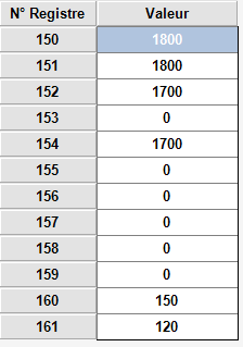

J’ai réussi à dialoguer sur le connecteur Modbus ! Et ça a l’air de correspondre à la doc du 1er post !
Grâce à l’utilitaire OpenModScan, je me suis dit je vais tenter de lui faire chercher plusieurs configs avant d’aller au lit… et bingo, c’est la même que pour la télécommande : 19200 bauds, 8 bits, Pair, 1 bit de stop ! Les nazes ils sont pas capables de sortir une doc juste !
Bon allez je vais au lit sur cette victoire ![]()

Je viens d’essayer de changer en live des paramètres, celui de l’eau chaude par exemple, et on récupère presque instantanément l’info dans OpenmodScan ou bien modbus doctor.
Une fois qu’on a les bon paramètres !!! 19200 pour la vitesse … dire que c’est un des « géant » …
Merci @djtef pour l’investigation et la trouvaille de la vitesse
Je vais essayer de voir l’écriture maintenant ![]()
