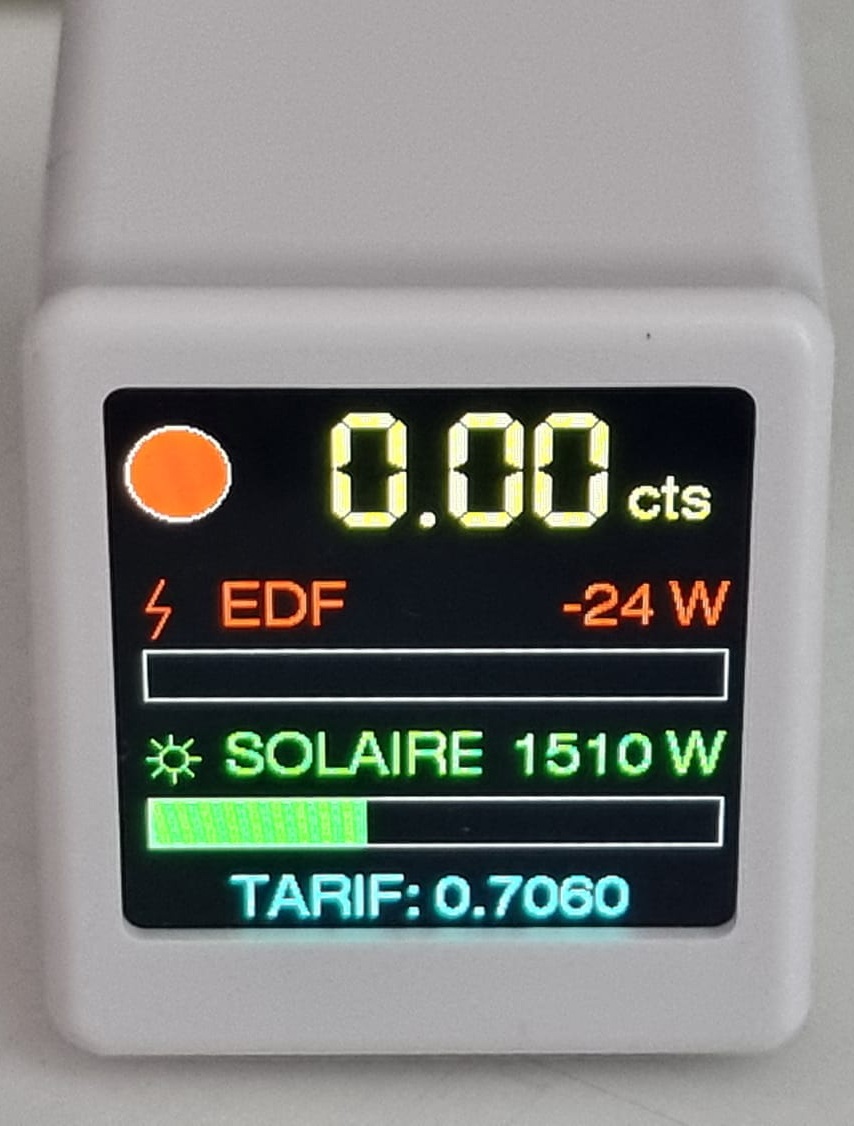

J’ai conçu un petit module LCD qui affiche ma consommation solaire ainsi que ma consommation EDF. Il calcule en temps réel le coût du kilowattheure (kWh) en fonction de la production solaire et du tarif en vigueur à l’instant T. C’est précisément pour cette raison que j’ai besoin d’un tarif actuel fiable qui s’actualise au fil de la journée et reste parfaitement à jour.
