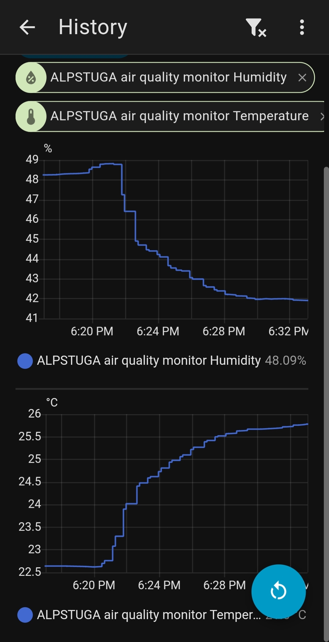

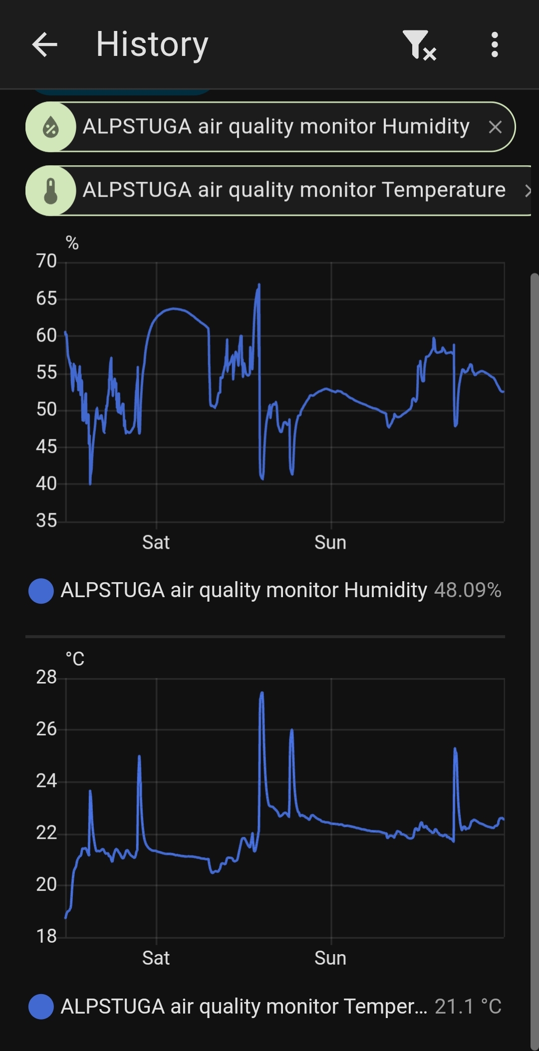

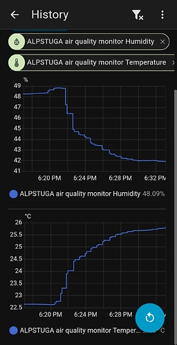

Je me pose encore une question pour faire un déclencheur par rapport à la variation de la valeur coordonnée de 2 capteurs, et non pas de leur seuil à proprement parler.
Le capteur Alpstuga est monté sur le tuyau d'évaluation de la douche, et j'essaie de déterminer le déclencheur qui est le début de la douche.
Vous voyez plusieurs pics de températures, c'est quand il y a eu des douches. Quand on redescend du pic, c'est la fin de la douche.
Par contre, c'est bien la variation soudaine de la temperature du tuyau qui marque le début de la douche, pas le niveau absolu, qui peut être à 24°C de pic pour une douche, 26° C pour une autre.
Si je zoome sur une douche, j'observe un schéma récurrent.
On voit une petite augmentation de l'humidité pendant 1 minute, et puis alors que la température du tuyau monte, une chute brutale de l'humilité à l'extérieur du tuyau (qui s'explique par l'echauffement du tuyau, phénomène physique).
Bref, ma question est: quelles sont les pistes pour détecter un tel schéma ("pattern") dans les courbes de données de capteur ?
Peut-on même envisager plugger une IA pour détecter ce déclencheur en temps réel, basé sur l’évolution des courbes ?

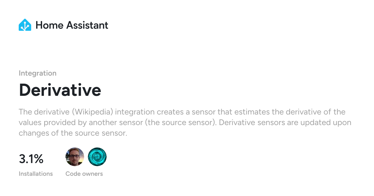

Il faut que tu crées un template qui soit la dérivée de la température et un qui soit la dérivée de l’humidité.
Ces nouveaux capteurs représentent la variation des valeurs.
Il te suffit alors de déclencher sur un seuil de ces nouveaux capteurs : positif fort: augmentation brutale, positif faible: augmentation lente, nul: pas de variation, négati: diminution.
Tu règles les seuils en fonction de tes paterns.
La valeur de la dérivée devrait être correspondante à la variation, indépendamment de la valeur du sensor
Un seuil représente donc une variation, par exemple de x degré par minute.

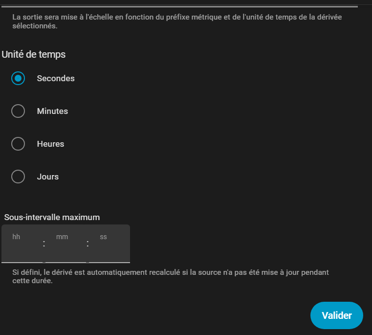

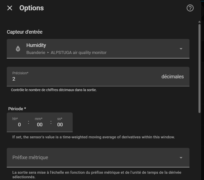

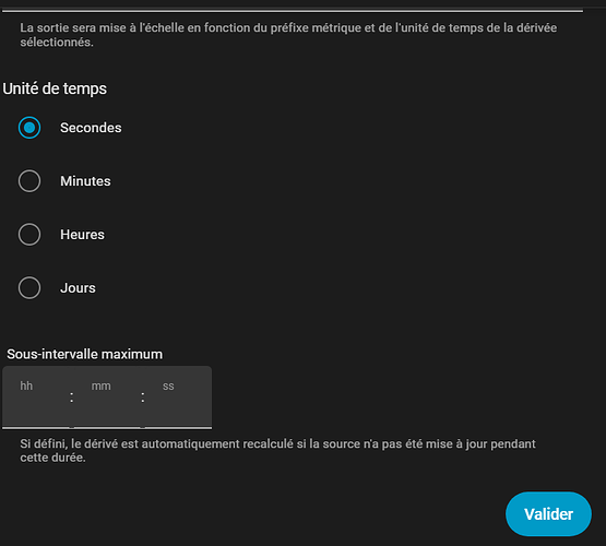

Merci. Concrètement j'ai utilisé cela:
Ca ressemble à ça:
Du coup, ça marche, mais ce n'est pas vraiment un template comme tu décris.
Ou bien c'est la même chose ?
Et du coup, il faut que j'attende maintenant la prochaine douche, car la dérivée ne s'applique que sur les nouvelles mesures, pas sur les mesures historiques.
oui parfait !
Sur les prochaines douches tu verras comment se comporte ta dérivée, et tu definiras les seuils qui vont bien…
Si la valeur est trop bruitée, tu pourras ajouter une période pour « lisser » les valeurs sur cette période (par exemple quelques secondes ou une minute).
