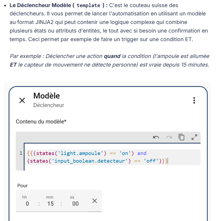

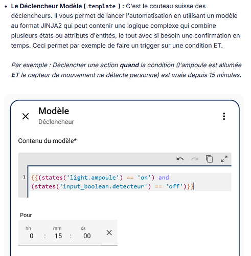

  • pour les triggers c'est plus compliqué... le mode par défaut reste toujours "quand ou quand" mais on peut soit:
    • utiliser un trigger template avec une condition ET (c'est pile l'exemple que j'ai mis de ce trigger "modèle").
      => "quand x et quand y" devient alors "quand {{x et y}}":
    • soit jouer sur trigger et conditions comme montré dans le premier cas pratique qui traite quasiment directement de comment faire ça.
      => "quand x et quand y" devient alors "quand x ou quand y" + "et si (x et y)":
