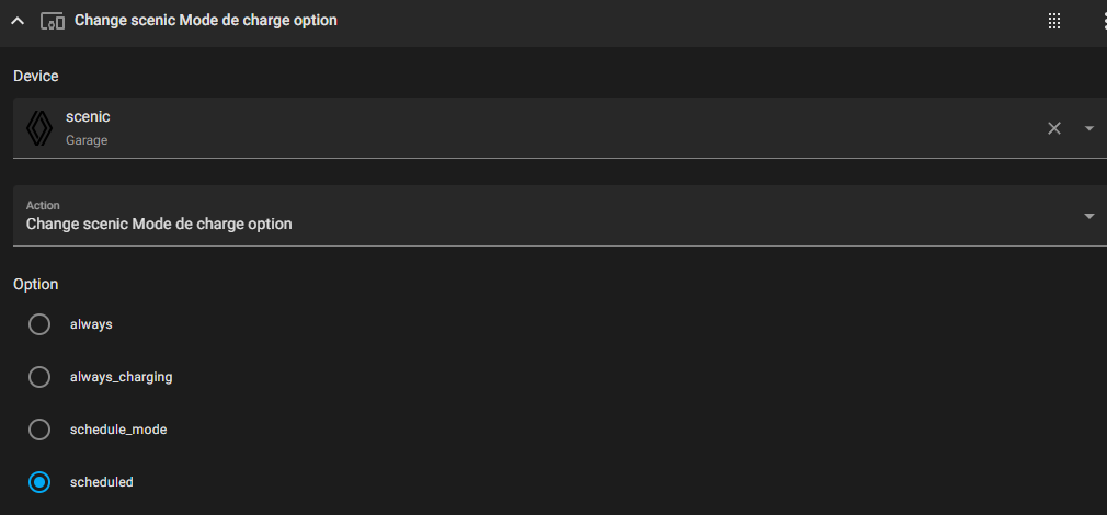

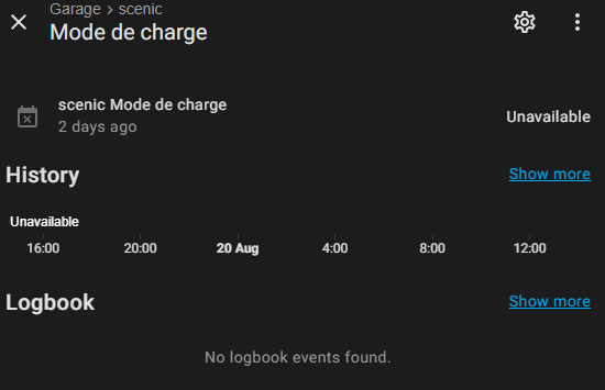

Ensuite, quand je passe en Always charging, ça doit changer quelque chose de bizarre, car mon appli My renault ne me propose plus les options de planif, de préchauffer, klaxon etc. j’ai juste la maintenance de visible…
Je pense que les API ont changée, car déjà, je n’ai pas accès à mode de charging dans mon devise :
Et dans le script, il me propose plus d’option que dans le tuto :
Donc pour l’instant… je suis un peu marron à cause de ça pour gérer vraiment la charge via HA.

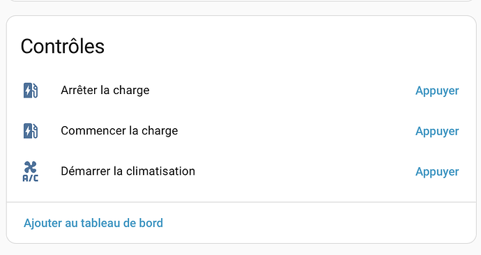

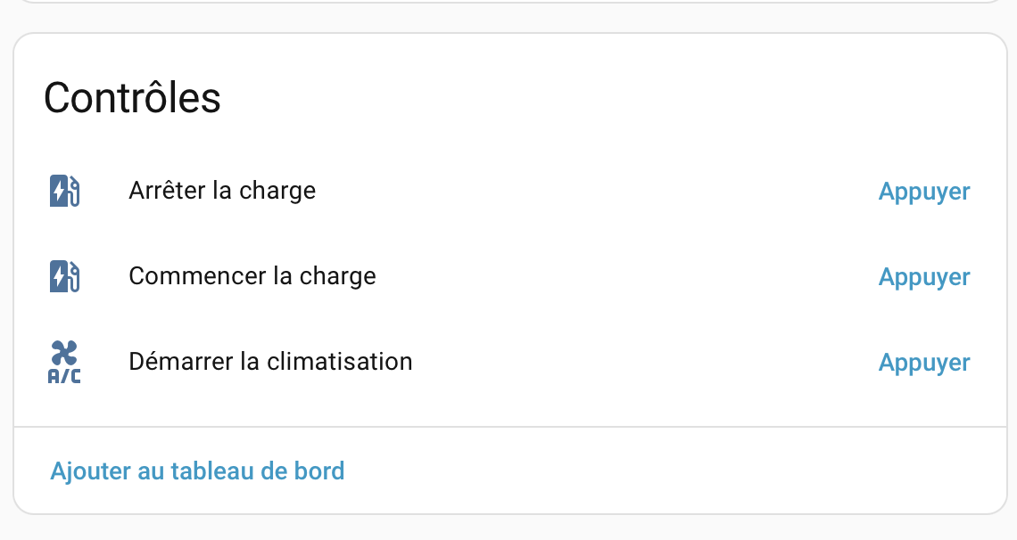

Bonjour, ma femme vient d’acquérir une Twingo ZE d’occasion de 2021. Je viens d’installer l’intégration et il ne me remonte correctement que la position de la voiture. Il y a d’autres données mais qui ne correspondent pas, exemple la batterie est à 22% et la remontée indique 8%. Faut-il s’abonner à un pack, où les données peuvent remonter sans abonnement particulier.
Hier j’ai essayer l’appui sur “Commencer la charge”, aucune action.
Merci pour vos retours.
Hello, si ça fonctionne dans m’app MyRenault ça peut fonctionner sur HA. Si ça ne fonctionne plus du tout non plus sur l’app (services expirés) il faut les racheter dans le store MyRenault. Tu peux voir l’état des tes contrats dans l’onglet Mes contrats de l’app MyRenault.

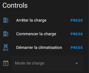

Bonjour. Merci beaucoup pour le tuto, mais je suis malheureusement bloqué.
Je n’ai pas le contrôle “Mode de recharge” sur ma Mégane 2022 ni sur la R5 de ma femme. :slightly_frowning_face:
Des idées ?

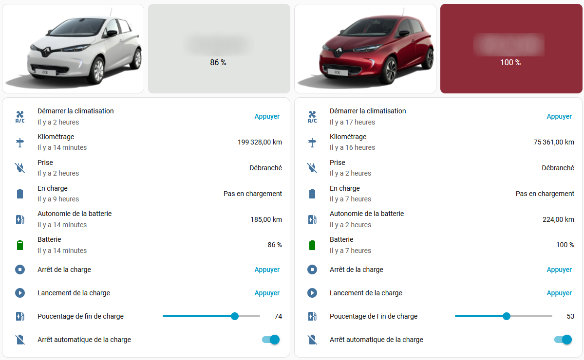

Bon, j’ai pas mal de trucs à dire sur cet article.
J’ai trois Zoé (uniquement 2 connectés via l’application MyRenault) et je suis administrateur du forum Zoé Pro, je connais bien cette voiture et l’application Renault.
A la maison, j’ai fais installer 2 bornes V2C Trydan Pro 22 kW (36 KVA en triphasé chez moi).
J’ai décidé de créer ce que tu as fais (enfin une partie) directement en yaml et chargé dans mon fichier de configuration. J’ai ajouté un bool « Arrêt automatique de la charge » qui me permet d’activer ou pas l’arrêt de la charge en mode automatique.
La Zoé ne remonte pas sa position, en tout cas, pas les versions que j’ai en tout cas.
Voici (pour le moment), ce que j’obtiens au niveau graphique :
L’icône de la batterie est dynamique ainsi que sa couleur.
Voici le code pour une voiture uniquement (il faudra remplacer les images, je peux les fournir).

Déjà il faut le savoir, l’application remonte très peu souvent les informations, je dirais environ toutes les 20 minutes.
Ce qui ne fonctionne pas bien :
  • Gestion de Prise / En charge :
    • Lorsque l’on branche la voiture la Prise reste « Débranchée » même après 30 minutes : NOK
    • Lorsque la voiture commence à charger, la Prise passe à « Branchée » et En charge à Chargement en cours (ou un truc du genre) : OK
    • Lorsque la charge s’arrête, la Prise reste à « Branchée » et En charge Pas en chargement : OK
Cela fonctionne bizarrement mais je pourrais certainement utiliser l’information de la Prise Branchée à Débranchée pour remettre la voiture en charge immédiate pour la prochaine charge.
Ce sont mes bornes qui décident quand lancer la charge, pas la voiture (pas assez fiable).
Ce qui ne fonctionne pas :
Lorsque la voiture dépasse le pourcentage de fin de charge il ne se passe rien, la charge continue. J’ai déjà remarqué qu’initialiser le planning de charge ou le modifier via l’application ne fonctionne quasiment jamais (j’ai du réussir 2 fois en 10 ans). J’ai passé la durée de charge le dimanche en plein après midi pendant 15 minutes comme l’a indiqué @Bash ici mais ça ne semble pas fonctionner non plus.
Ce qui me posera problème (si ça fini par fonctionner) :
Je charge avec une borne 22 kW, ce qui veut dire que si la voiture remonte les infos toutes les 20 minutes la voiture peut détecter 79% puis plus que 80% 20 minutes après ! Il y a fort à parier qu’à cette puissance je sois déjà à plus de 95% ! Donc ce sera au petit bonheur la chance !
Ce qui fonctionne :
  • Lancer la climatisation fonctionne (9 fois sur 10). La remontée des informations est lente mais semble correcte.
    Au pire, même si ça ne me permet pas d’arrêter la charge, avoir les informations est déjà bien.
    Cela me permet en un coup d’œil (et plus rapidement que l’application Renault) l’état de charge des voitures.
  • Repasser en charge immédiate fonctionne. Cela me permettra de remettre la voiture en charge instantanée lorsqu’elle est débranchée après une charge.
