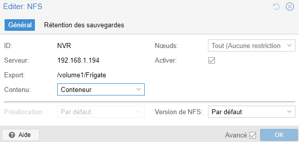

-) je pense que le paramétrage du disque dans Proxmox, c’est ok :
-) pour le montage du disque NFS, j’ai utilisé la méthode 2 du tuto;

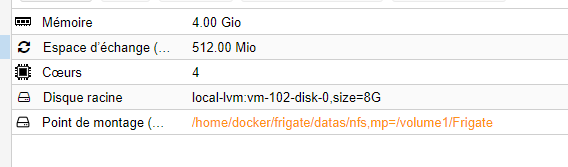

-) par contre, j’ai des difficultés avec le montage du disque dans le container LXC :

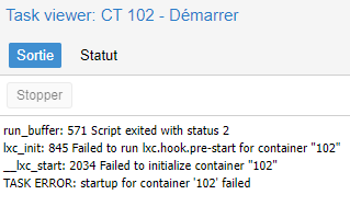

Du coup, avec ce montage, le container ne démarre pas :
Auriez-vous une idée de ce que je fais mal?
Merci.
Franchement faut faire le montage directement dans le lxc
Et surtout faut arrêter d’utiliser ce script et faire votre déploiement vous même de frigate dans un docker+lxc plusieurs on fait ça au final avec bien moins d’emmerdes
Après chacun fait ce qu’il veut c’est juste mon avis
Je vais faire ça, merci.
C’est-à-dire?
*Edit : comme ça ?
mount -t nfs 192.168.1.194:/volume1/Frigate /home/docker/frigate/datas/nfs-backup
Parce que j’ai déjà cette commande dans fstab.
*Edit 2 : je crois avoir compris.
Lorsque je redémarre mon serveur (sur lequel est installé Proxmox), frigate démarre plus vite que Xpenology (qui est sur une autre VM).
Du coup, le montage ne peut pas se faire.
Quand je redémarre le container LXC, le montage se fait alors correctement.
