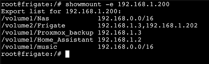

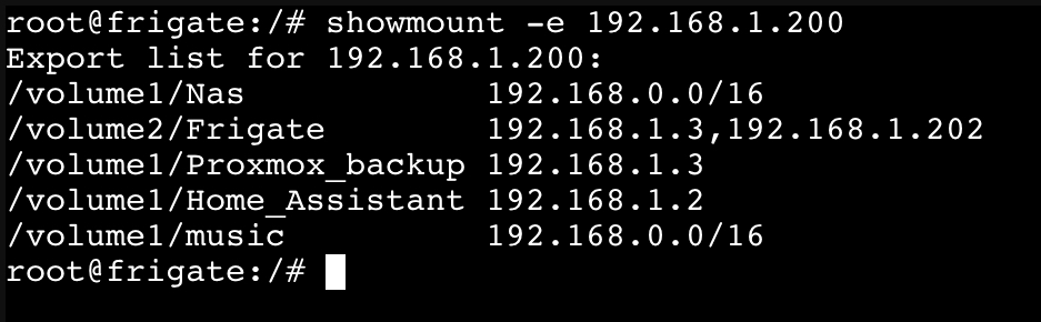

Pourrais-tu me dire quelle est la commande pour installer les paquets nfs-client?
Je vois que tu conseil toujours d’utiliser « showmount… » pour vérifier que le montage s’est bien fait. Quand je la rentre, ça me sort quelque chose mais qu est-ce qui me conforte dans l’idée que ça a marché ?
Voici ce que ça me donne :
Je te remercie
Oui la commande a marché
Pour installer les paquets tu peux installer sous debian apt install nfs-common
Super, je te remercie.
Ah ben la commande je l’avais déjà passée mais je ne savais pas que c’était d’elle qu’on parlait par rapport au nfs-client.
Encore merci

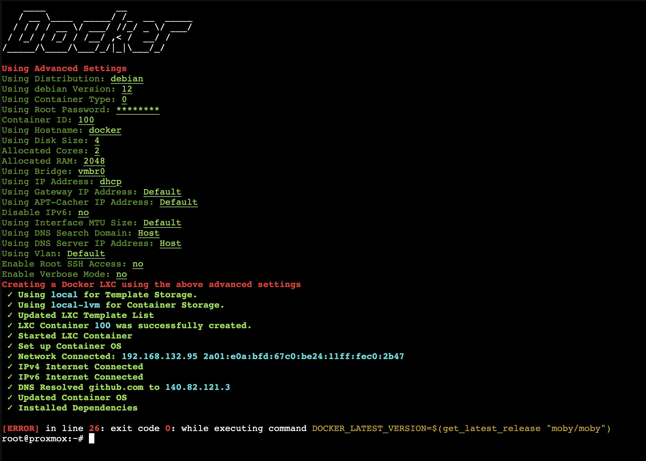

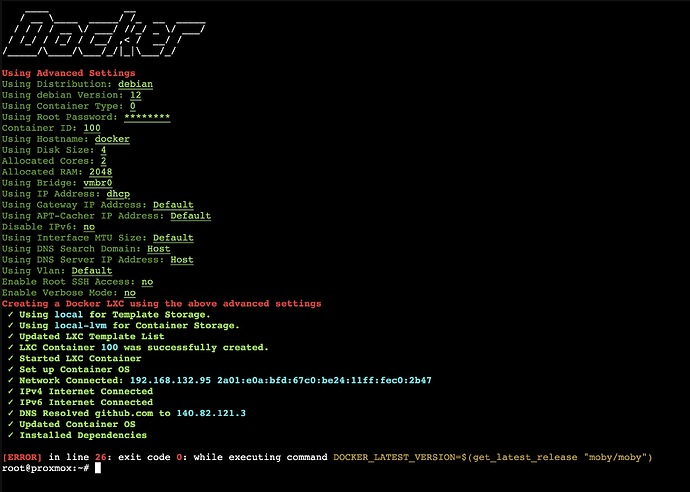

Salut à tous,
Quand je lance le bash d’installation de docker j’ai cette erreur qui apparaît :
Si quelqu’un à une idée car je n’y arrive pas … Merci

Je sais que ça vient tardivement, mais je sais pourquoi ça ne fonctionne pas…
Tu n’as pas choisi Debian 11 comme version…
Et tu peux t’accrocher pour avoir de l’aide sur son GitHub…
Si ça ne respecte pas les valeurs par défaut : point de support…
Ses scripts sont supers, mais je trouve que son support/aide laisse à désirer… un peu comme LinuxServer…
