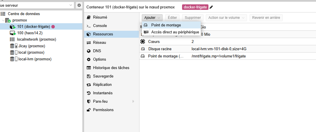

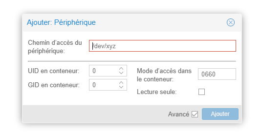

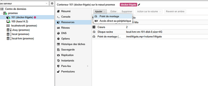

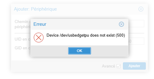

Par contre maintenant tu peux faire le montage via l’ui de proxmox. Tu vas sur ton conteneur puis ressources puis device passthrough et dans Devise path tu mets : /dev/usbedgetpu
Car si tu rédemarres Proxmox il est probable que le numéro du bus change…
Pourquoi ceci? Pour que je comprenne.
Si je vais sur mon docker je n’ai pas « Device passtrough »
et voici l’erreur quand j’essaie de mettre /dev/usbedgetpu

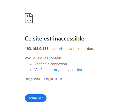

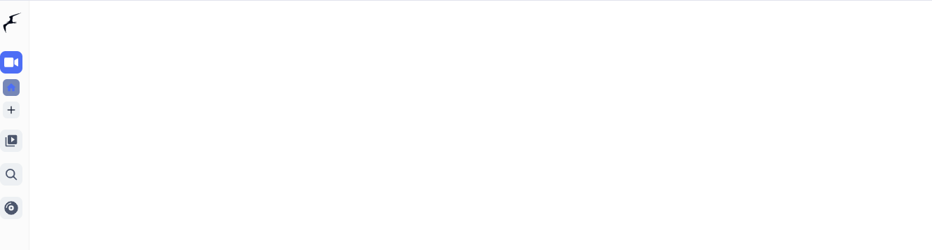

J’ai bien Frigate mais pas ma caméra :confused: et quand je veux cliquer sur Settings (ou un autre menu), ça plante :confused:
et ensuite, quand je veux retourner sur frigate voici ce que j’ai (je dois relancer le LXC pour que ca refonctionne si je puis dire):

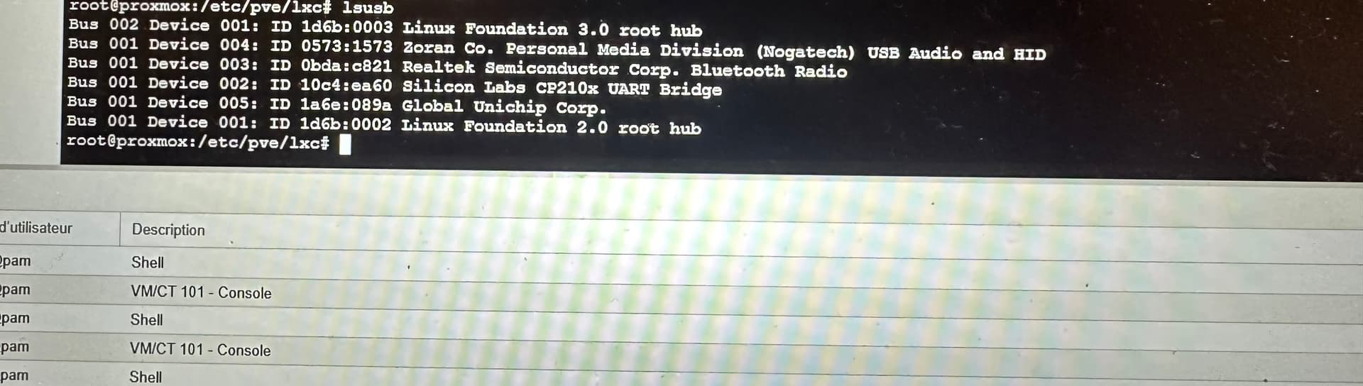

As tu installé les pilotes du coral ? Qd tu fais lsusb est ce qu’il apparait toujours en Global Unichip Corp ?
Il faut qu’il apparaisse en Google inc
