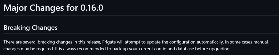

Lors de l’upgrade d’une version à une autre frigate met à jour automaitiquement la config.
Non, il n’y a pas de modification de la configuration via la mise à jour.
La base de donnée est (souvent) modifiée. Mais le contenu de la configuration, est à faire à la main, en particulier sur les breaking changes.
Pourtant il est bien indiqué :
Après, on est d’accord, il faut lire le changelog et avoir conscience des modifications et des éventuelles incompatibilités que la maj entraine.
Il est quand même écrit qu’il vas essayer de modifier et qui si ça ne fonctionne pas il faudra faire les modifications manuellement
