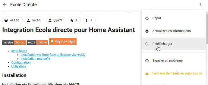

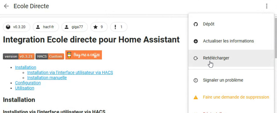

Petite question bête, comment passer de la version 0.3.19 à la dernière (0.3.21) ?
HACS (en version 2.0.3) ne te propose pas la dernière version ?
Sinon tu vas dans HACS, tu sélectionnes Ecole Directe, cliques sur les 3 points et tu re-télécharges:

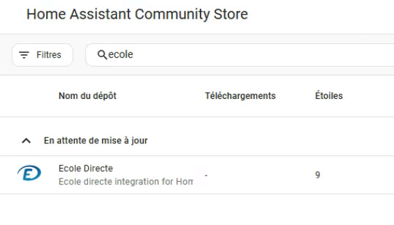

Je n’ai rien dans HACS, il ne me trouve même pas école directe :thinking:
T aurais pas un filtre qui te bloque l’affichage de tes intégrations dejà installées?
Non pas de filtres actifs à ce moment là
Edit : je viens meme de faire un redémarrage de HA. Toujours pas d’école directe dans HACS

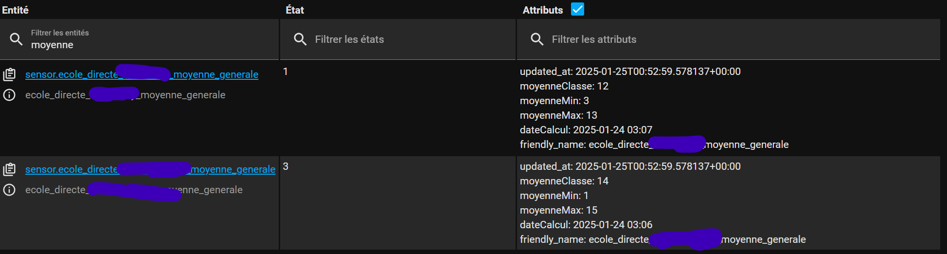

bug dans la dernière version dans l’etat moyenne générale, le sensor contient bien des attributs, mais en plus il y a la liste des attributs au lieu de l’état par defaut, on ne peut de fait plus l’afficher correctement :
{'moyenneGenerale': '18.27', 'moyenneClasse': '15.09', 'moyenneMin': '11', 'moyenneMax': '18.59', 'dateCalcul': '2025-01-23 21:32'}

Bien vu!
Nouvelle version : 0.3.22
Fix de la régression de l’état de la moyenne générale.

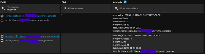

EDIT : Je viens de faire la mise à jour et la moyenne ne semble pas se calculer correctement :
Il n’y a aucun calcul.
Regarde ici :
OK OK

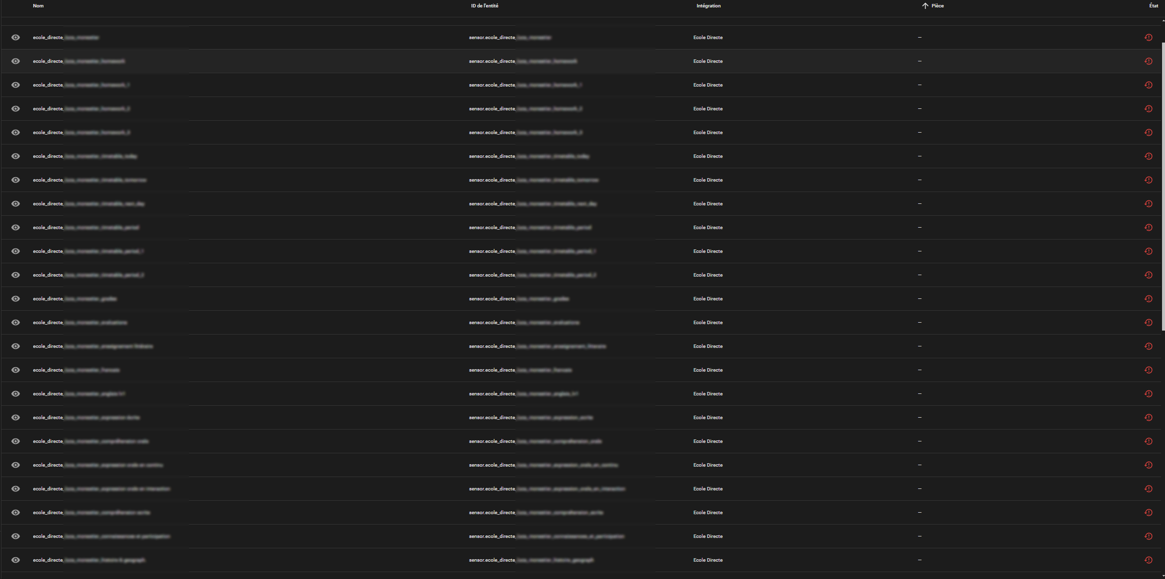

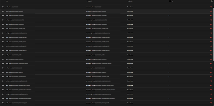

@Giga77 , depuis quelques jours (3/4 jours ), suite à plusieurs mises à jour, je n’ai plus aucune entité de presente sur mon compte école directe .
J’ai même essayé de tout désintaller, puis réinstaller , rien à faire , j’arrive bien à me connecter avec le combo login / password , l’intégration ajoute bien le compte , mais en dessous du compte j’ai « aucun appareil ou entité »…
As tu / avez vous idée de ce qu’il se passe ??
Merci à vous
J’ajoute à mon commentaire , que le fait de repasser en version 0.3.19 permet de retouver toutes les entités , je pense que mon problème est actif depuis le passage en 0.3.20…
Non, il me faut les logs :slight_smile:

Le fait d’être repassé en v0.3.22 me fait perdre tous les sensors …
Bilan sur les dernières versions:
en 0.3.20 tous les sensors remontent ( 45 en tout )
en 0.3.21 , 25 sensors deviennent indisponibles ( seuls 20 remontent encore )
en 0.3.22 , 45 sensors sont indisponibles ( 0 actifs )
Effectivement cela fonctionne parfaitement pour l’instant
