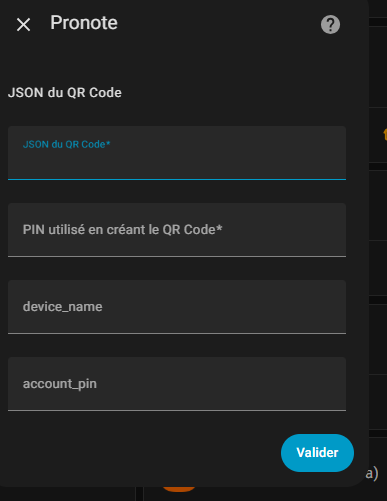

Cette année, l’identification QRCode affiche deux nouveaux champs :
Je ne sais trop quoi y mettre. C’est volontaire ? en reste de dev en cours ?

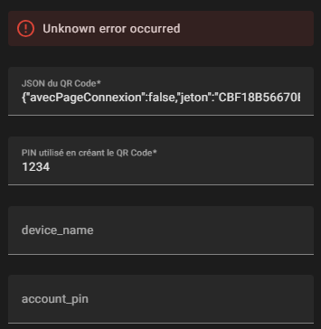

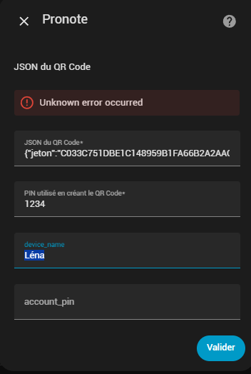

Sans rien y mettre, ça ne passe pas :
Je vais essayer avec login/mot de passe
edit : c’est ok avec login/mot de passe

Hello, pour moi les 2 derniers champs étaient facultatifs.
La solution du QR Code ne fonctionne plus non plus pour le moment.
Effectivement les deux champs en question concernent l’authentification avancée activée sur certaines version de Pronote qui demandent de fournir un nom et un code PIN pour chaque “appareil” connecté.
Il faudrait que j’améliore un peu l’UX à ce niveau là effectivement pour rendre ça plus compréhensible.

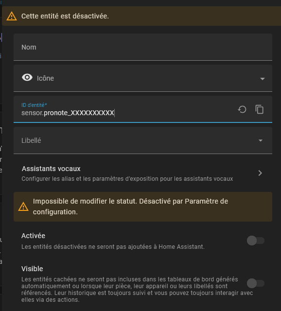

Par contre l’ensemble des entités sont désactivées, j’ai nettoyé l’ancienne conf et suis reparti de zero sans succès (alors que ça tournait bien l’année dernière).
Depuis pronote je constate qu’il y’a déja des devoirs et le planning de visible.
les entités me disent “Impossible de modifier le statut. Désactivé par Paramètre de configuration”
Dans les logs ça donne ça:

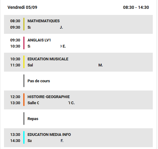

Mais j’ai un petit soucis concernant l’affichage sur la card. Logiquement le repas devrait être 11h30->12:30. La il est mis sur une plage dispo de 0 min.
Une idée de ce que je pourrais faire ?

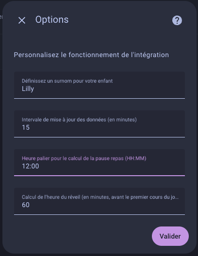

Tu peux régler l’heure du repas dans les options de l’intégration pour ton enfant :
Il faut attendre la mise à jour des infos (toutes les 15 minutes) ou redémarrer pour que ça soit pris en compte
