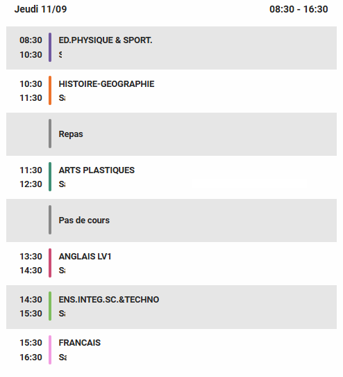

Merci de ton aide.
C’est effectivement ce que j’avais essayé en premier en mettant 11:30, mais ça m’a déréglé le jeudi où il mange à 12h30
A la suite de ton message j’ai réessayé autre chose et j’ai mis 11h45. Ca semble fonctionner pour les 2 cas.

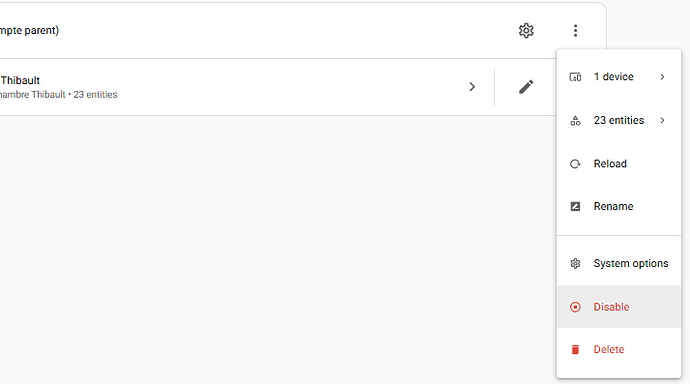

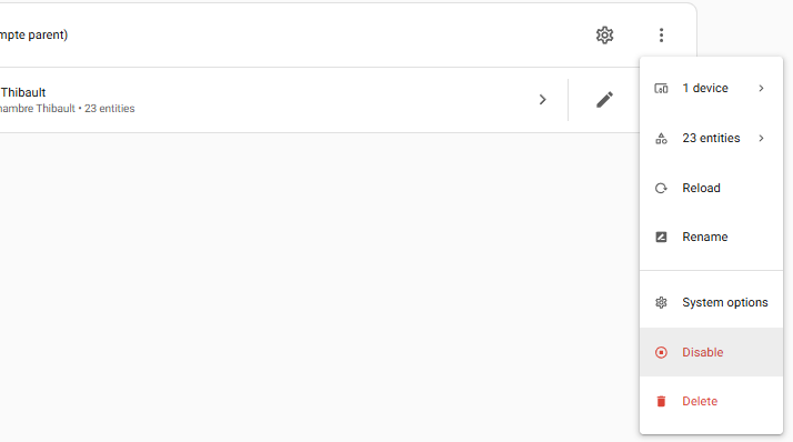

Mais mauvaise surprise, toutes les entités avec le message “the device is disabled by config entry.”
Impossible de remettre en route toutes les entités…
Contournement trouvé, au niveau de l’intégration (et pas des entités) faire disable
puis enable
et là… tout marche !

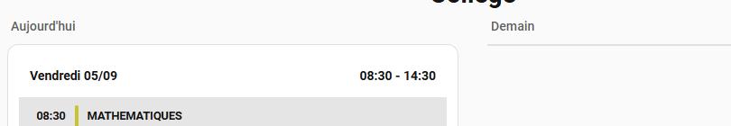

Petite question car on est vendredi et demain il n’y a rien de prévu. A quoi correspondent le state de Today’s timetable & Tomorrow's timetable
Actuellement j’ai respectivement 6 et 5.
Si je prend le cas du Today, il a 5 cours aujourd’hui + repas, ca pourrais correspondre au 6 (ou hier il y avait 6 cours, donc ca vient peut etre de la)
Cependant demain, c’est indiqué 5 et il n’y a pas cours, cf attributs qui ne remontent pas d’info lessons

Le state n’a pas changé depuis la mise en route de l’intégration hier. Les attributs ont bien changés.
C’est surtout par rapport au dashboard, j’aurais bien voulu masquer la card si y’a rien parce que si je la laisse c’est pas super beau
Effectivement normalement ça correspond au nombre de cours de la journée.
Il doit y avoir un souci car j’ai le même cas pour ma fille, je ne m’en étais jamais rendu compte.
Je vais voir pour corriger ça :+1:
En attendant pour ta condition d’affichage, tu peux te baser sur l’attribut day_start_at pour afficher / masquer la carte.

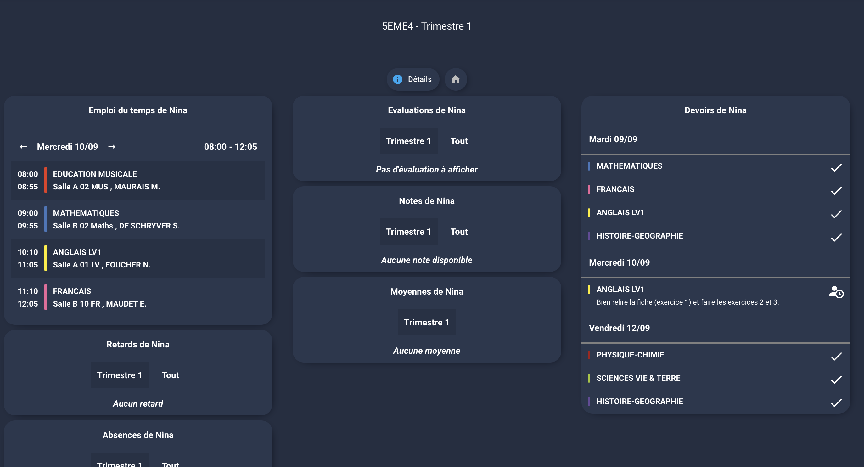

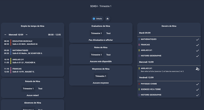

Bonjour, alors déjà un petit message pour dire merci d’avoir intégré pronote à HA, c’est super pratique pour moi à la maison, je vais notamment commencer à créer des automatisations avec ça du style “coupure des écrans et du wifi si note <15 ;). Bon plus sérieusement merci d’avoir expliqué la nouvelle configuration pour cette rentrée, dans le collège de mes enfants il y a bien maintenant un code pin supplémentaire à remplir et c’était assez galère à reconfigurer. Sinon, j’ai aussi une petite question pratique (qui ne tient pas forcément de l’intégration pronote en tant que telle mais plus de HA, enfin je ne sais pas trop) : je vois dans le sensor menu qu’il y a des attributs avec justement le menu des enfants, comment je peux faire remonter ça dans une carte avec les notes/moyennes/emplois du temps des enfants ? dans le précédent fil sur pronote, j’ai vu un post avec ce que je pense être du code html (‘< ‘table’ > <‘td’>, …) mais concrètement comment on intègre ça dans une vue HA ? Merci
