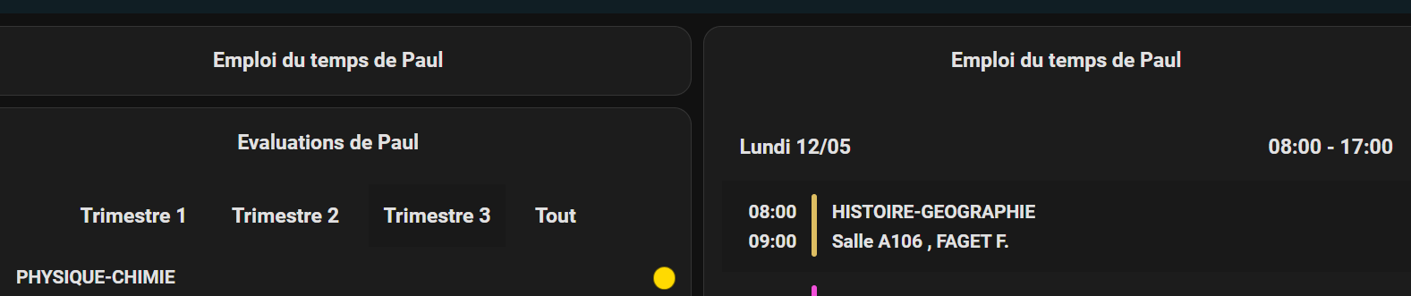

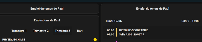

Comment changer le texte de header, car c’est le même pour aujourd’hui et demain:
merci de la réponse mais ca n’a pas l’air de fonctionner je dois passer a coté de quelque chose

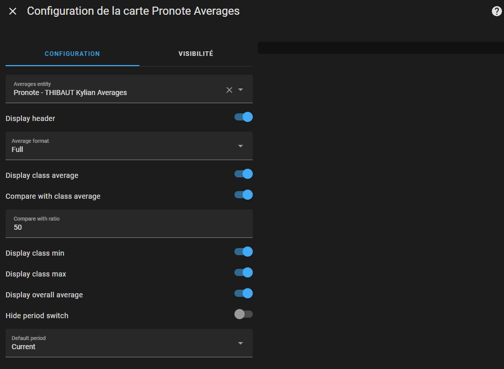

Bonjour a tous,
Je rencontre un soucis sur les cartes d’affichage des notes et d’evaluation, la carte n’affiche rien, meme pas l’header.
Lorsque je regarde le sensor, les notes sont bien présente
version pronote : 2.1.0
version carte : 2.3.0

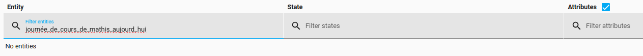

depuis quelques jours, je ne parviens à extraire les heures de la journée et du lendemain., pourtant les heures de début et de fin de journée sont bien récupérées depuis ProNote.
variables créées :
    - name: "Journée de cours de mathis - Aujourd'hui"
      unique_id: sensor.journée_de_cours_de_mathis_aujourd_hui
      icon: "mdi:clock-time-five-outline"
      state: >-
        {% if state_attr('sensor.pronote_XXXX_mathis_today_s_timetable', 'lessons')[0] is defined %}
          {{state_attr('sensor.pronote_XXXX_mathis_today_s_timetable', 'start_time').strftime('%H:%M')}} - {{state_attr('sensor.pronote_XXXX_mathis_today_s_timetable', 'end_time').strftime('%H:%M')}}
          Pas cours
et aucun résultats :
Quelqu’un aurait un exemple fonctionnel svp ?

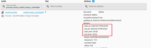

Voir tes attributes :slight_smile: …start_at
{{state_attr('sensor.pronote_xxx_today_s_timetable', 'lessons')[0].start_at.strftime('%H:%M')}}

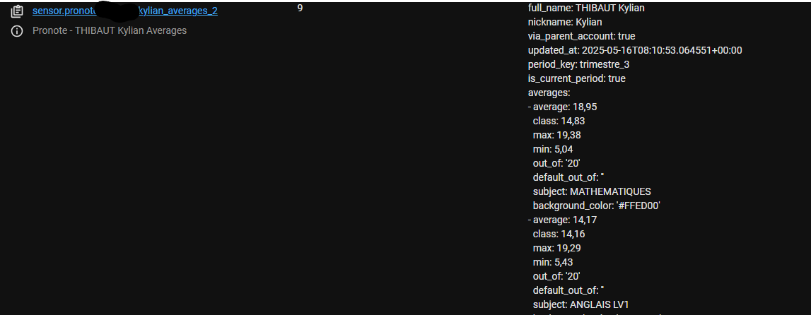

J’ai le même problème avec le sensor grades_2 : lorsque je vais dans les paramètres de HA dans la partie entités, je vois bien les notes du 3ème trimestre de mes enfants, mais dans la carte grades, je n’ai pas les notes du troisième trimestre (qui est pourtant marqué comme « current » dans l’entité… J’ai le même problème pour les absences et les retards (et pour mes 2 enfants). Est-ce que quelqu’un sait d’où ça peut provenir ? Par avance merci !
