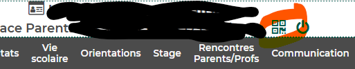

Connexion avec id et mot de passe du 1er coup pour ma fille, par contre je rencontre un mur pour mon garçon, ou je dois passer par Educonnect pour me connecter. Id et mot de passe ne fonctionne pas et impossible de trouver le QR code sur Pronote.
Si quelqu’un avait une solution ce serait génial.
Le qr code ne se trouve que sur le version pc :woozy_face:. Il faut le générer depuis données > comptes

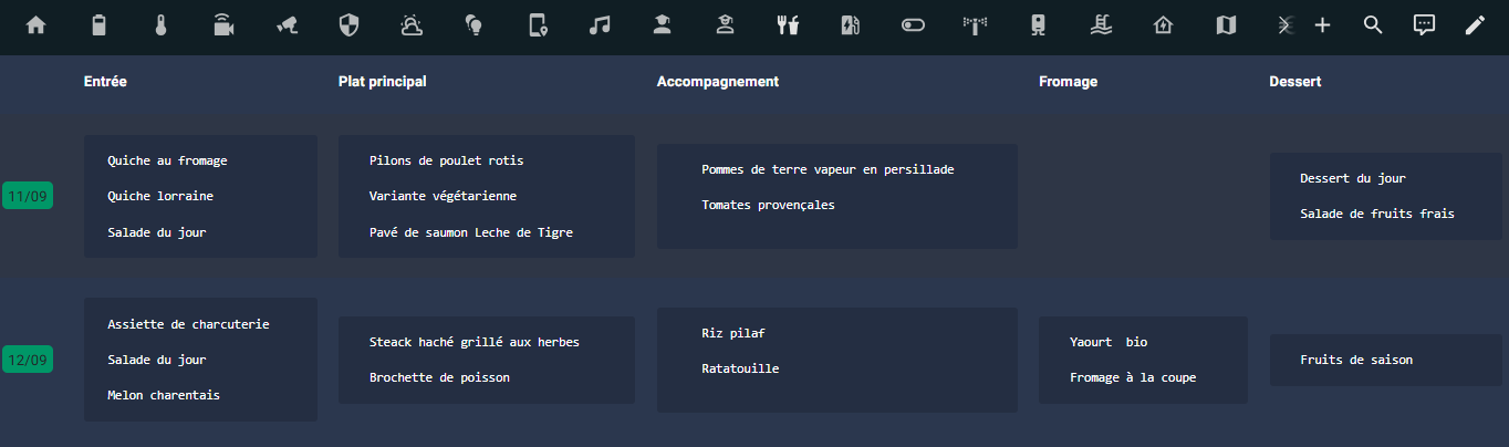

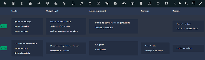

Voici la carte de mon dashboard :
type: panel
title: Cantine
path: cantine
icon: mdi:food-fork-drink
  - type: markdown
    content: |-
      <table>
          <tbody>
      {% set items = state_attr('sensor.pronote_enfant_menus','menus') %}
        <tr>
        <td><h4> </td>
        <td><h4>Entrée</td>
        <td><h4>Plat principal</td>
        <td><h4>Accompagnement</td>
        <td><h4>Fromage</td>
        <td><h4>Dessert</td>
        </tr>
      {% for i in range(0, items | count, 1) %}
        {% if items[i].is_lunch == True %}
        <tr>
        <td>
        <mark>
        {{ items[i].date | as_datetime | as_timestamp | timestamp_custom('%d/%m') }}
        </mark>
        </td>
        <td>
          {% for entry in items[i].first_meal %}
           {{ entry.name }}
          {% endfor %}
        </td>
        <td>
          {% for main in items[i].main_meal %}
            {{ main.name }}
          {% endfor %}
        </td>
        <td>
          {% if items[i].side_meal %}
            {% for side in items[i].side_meal %}
              {{ side.name }}
            {% endfor %}
            PAS_DISPO
        </td>
        <td>
          {% for cheese in items[i].cheese %}
            {{ cheese.name }}
          {% endfor %}
        </td>
        <td>
          {% for dessert in items[i].dessert %}
            {{ dessert.name }}
          {% endfor %}
        </td>
      {% endfor %}
        </tbody>
      </table>
    card_mod:
      style:
          ha-card ha-markdown {
            padding:0px
          ha-card ha-markdown.no-header {
            padding:10px
        ha-markdown$: |
          div {
              background-color:rgb(100, 100, 100);
              padding: 12px 12px;
              color:white;
              font-weight:normal;
              font-size:1.2em;
              border-top-left-radius: 5px;
              border-top-right-radius: 5px;
          table{
            border-collapse: collapse;
            font-family: Roboto;
            width: 100%;
            outline: 0px solid #393c3d;
            margin-top:5px;
          } caption {
              text-align: center;
              font-weight: bold;
              font-size: 1.2em;
          } td {
              padding: 5px 10px 5px 10px;
              text-align: left;
              border-bottom: 0px solid #1c2020;
          tr {
          tr:nth-of-type(even) {
              background-color: rgb(54, 54, 54, 0.3);
          tr:last-of-type {
              border-bottom: transparent;          }*
          mark {
              background: #009767;
              color: #222627;
              border-radius: 5px;
              padding: 5px;
          span {
              background: #EC4B34;
              color: #222627;
              border-radius: 5px;
              padding: 5px;
          span {
              padding: 5px;
          tr:nth-child(n+2) > td:nth-child(2) {
            text-align: left;
theme: noctis
Comprends pas, si tu te rend sur pronote, via le site web, t’as l ‘option de céer le qr code, non?

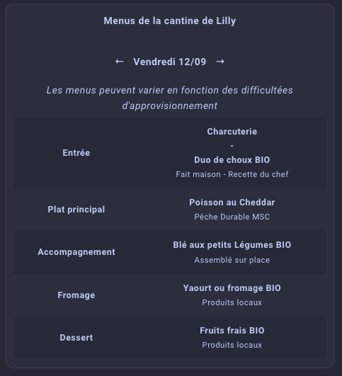

Allez, tant qu’on y est, nouvelle version 2.5.0 pour les cartes avec l’ajout de la carte des menus de la cantine :

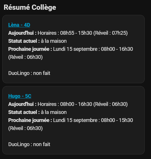

De mon côté, outre les cartes Pronotes qui sont sur une page dédiée de mon home assistant, j’ai mis ce petit résumé sur la page d’accueil de mon dashboard, j’aimerais y ajouter la moyenne générale (qui remonte bien dans les cartes de moyennes) après la classe par exemple, y a une astuce ?
Un clic sur le lien bleu renvoi vers la partie complète des infos Pronote de l’enfant en question, avec toutes les Pronote Cards :slight_smile: , classique.
Le “Statut actuel” est dynamique : si l’enfant est en cours, cela affiche par exemple “En SVT avec nom_du_prof”, ou bien “en pause déjeuner”, ou encore “en Weekend !” si samedi / dimanche.
Le DuoLingo est hors sujet ici (Pronote :smiley: ) mais il indique si l’enfant à fait sa “session du jour sur DuoLingo avec l’intégration.
Si vous avez d’autres idées, je suis preneur :slight_smile: (ça doit rester un résumé succinct pour la page d’accueil, toutes les infos sont dans la page complète ensuite).
Merci pour la réponse, mais je dois être idiot..
Impossible de trouver ce qr code. Quand tu dis version PC, tu parles de la version en ligne ?
Le seul lien que j’ai se termine par parent-mobile.html et je me retrouve devant la même interface que sur mon smartphone.
Enlève parent-mobile.html quand tu es sur pc.
Ça donne https://xxxxxxx.index-education.net/pronote/

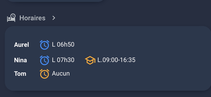

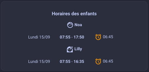

En carte récap perso j’ai ça sur mon dashboard principal :

J’aime beaucoup ta présentation du recap ! Partage du code possible ? :blush:
Voici le code : hass-pronote - Carte custom horaires des enfants · GitHub :slight_smile:
J’ai fait différemment pour un gain de place, mais l’idée est la même.
