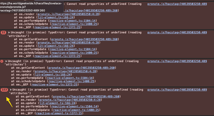

J’ai un petit soucis avec la card Evaluation qui ne s’affiche pas. J’en ai bien une dans l’entité.
Par contre ça m’affiche pleins de messages d’erreurs dans la console des que j’essaie de l’activer.
pronote.js?hacstag=740139503250:489 Uncaught (in promise) TypeError: Cannot read properties of undefined (reading 'attributes')

C’est depuis l’accès externe, je ne suis pas en mesure de voir si c’est pareil en local.
J’ai aussi forcé la mise à jour du cache, au cas ou

Alors, j’ai eu le même souci sur l’ajout des des card au dashboard impossible de faire quoi que ce soit et si on regarde dans les logs du browser (console) énormément d’erreur qui s’incrémente plus vite que ce qu’il faut pour le dire.
Arf, ça me le faisait plus trop donc j’avais laissé ce sujet de côté, mais je vais re-regarder.
@barto_95 tu arriverais à choper quand même un message d’erreur de la console pour me montrer ce que ça dit stp ?
chez moi c’est la carte : pronote-evaluations-card
et la boucle fleche jaune :
Même souci que @Gloup à mon avis, vérifie que le sensor sensor.pronote_XXX_period_s_timetable est bien présent et actif :wink:

je te confirme que le sensor existe :

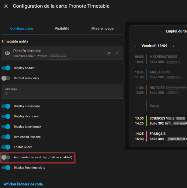

Je dois pas bien faire comme il faut avec le slider automatique ! Si l’emploi du temps a commencé, il bascule directement sur le jour d’après.
Genre la il affiche déjà Lundi.
Je prends le sensor sensor.pronote_xxx_period_s_timetable, où il y a les différents jours, j’imagine que c’est le bon.
Je viens de tester j’ai le même cas : @delphiki si l’option est cochée, le slide se fait au jour de cours suivant, même si la journée n’est pas terminée.
Est-ce que le « préfixe » du sensor est bien le même que celui de tes évaluations ?
Par exemple sensor.pronote_XXX_YYY_evaluations et sensor.pronote_XXX_YYY_period_s_timetable ?

Sinon pour l’option de slider auto sur l’emploi du temps en effet j’ai repéré aussi le souci avec mes enfants, je vais regarder d’où vient le bug ! :slight_smile:
