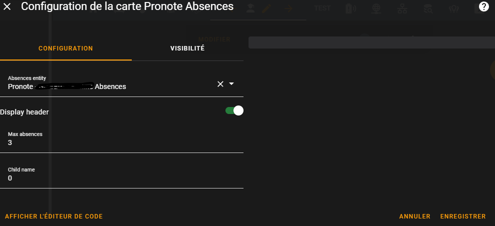

mes cartes Pronote n’affichent rien.
j’ai pourtant désinstaller et réinstaller l’application.
Je suis bine connecté.
quand je déclare une carte, rien ne s’affiche
par contre même après désintaller Pronote et redémarrer HA, j’ai l’appareil « Pronote cards » qui reste dans HA.
comment le supprimer?
et comment réactiver Pronote?
merci

Je suis un nouvel utilisateur de HA et j’ai découvert cette intégration qui me fait baver :drooling_face: . Je l’ai bien installer, j’ai bien connecté les comptes de mes filles, je récupère bien toutes les infos. Jusque là je suis au ange, mais impossible pour moi d’installer les pronote-card. Je dois mal faire quelque chose. Pour info j’ai l’intégration 2.1.0, et j’avoue avoir essayé de passer en 2.3.0, mais je ne comprends pas comment faire.

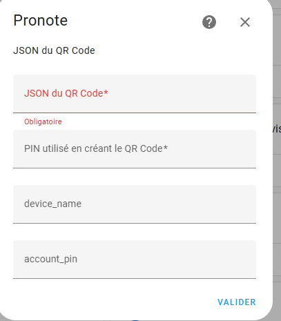

Idem de mon côté depuis vendredi, plus d’accés et quand je supprime et recréé, j’ai Erreur d’authentification
J’ai du tout supprimer et tout réinstaller SANS PASSER PAR LE LOGIN/MDP!!
Le login Mot de passe ne fonctionne plus! Pour preuve j’arrive parfaitement à m’identifier sur le site avec mon login mot de passe mais plus avec l’intégration.
Il faut s’identifier avec le QRCode sinon ça ne fonctionne plus.

Bonjour et un grand merci pour ce boulot de malade…
j’essai de l’installer sur mon HA et de suivre la procédure mais il me demande 2 infos que je n’ai pas :
le device_name et le account_pin…
Qqun pour aider siouplait :grin::pray::pray:
tu peux laisser les champs vides
Je vais essayer ça, merci je reviens après le test pour vous dire :+1::pray:
