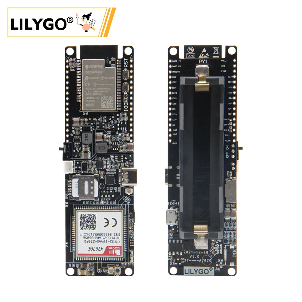

Oui j’ai ce modèle en A7670SA :
Et j’aurai effectivement du prendre le A7670E et pas SA pour avoir la compatibilité Europe. Une erreur de commande idiote car je le savais. Je n’ai pas racheté de carte pour l’instant.
Effectivement, il semble que la T-A7670E/G/SA R2 soit prévue pour l’Amérique du sud, la Nouvelle Zelande et l’Australie.

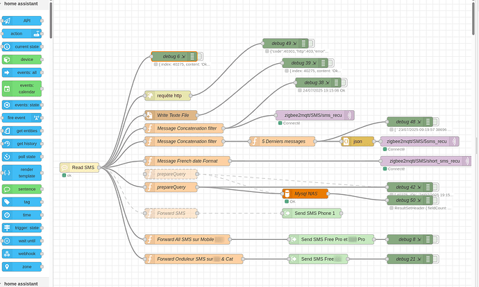

Je reçois les SMS et je les traite
J'envois les SMS soit sur mes automations soit a partir d'un formulaire pour faire STOP sur le démarchage.
Pour moi, tout fonctionne parfaitement avec le 2€ de Free
Mais j'ai du passer en partie par NODE-RED, aucune solution dans les plug-in HA directement, mais ça marche au poil pour moi.
Un exemple des traitements des SMS arrivant suivant le message
Afin d'enregistrer dans un fichier texte et dans base Mysql les messages qui arrivent et router vers un ou plusieurs autres numéros via texto suivant événement

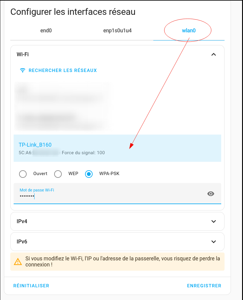

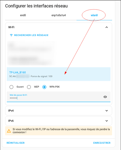

Je viens de faire un test avec un routeur 4G TP-Link, et dans l'absolut, HA le vois bien en mode Hotspot Wifi
Donc théoriquement, un hotspot wifi connectable doit être possible.
Moi, je n'arrive pas a me connecter dessus via l'interface wlan0, je n'ai pas vraiment cherché pourquoi, je voulais juste m'assurer que mon routeur 4G en Hotspot était bien visible pour répondre a la question " Obligatoirement connecté au port USB ou pas " moi la non car ce routeur n'est pas USB.
