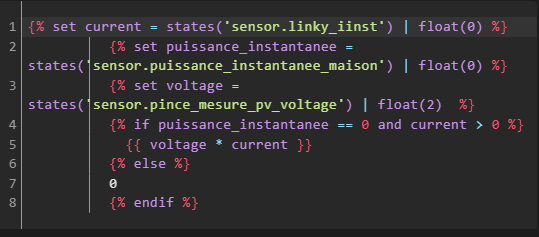

Justement je complète son tuto avec notre situation.

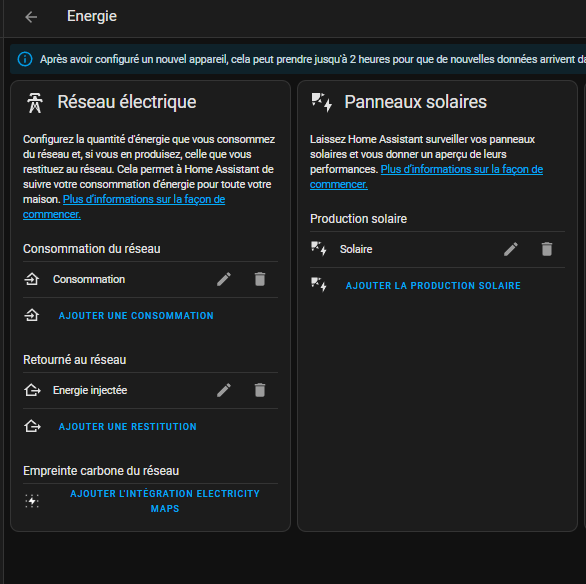

Une fois fait ce que je propose, il faut renseigner dans la configuration d’ENERGIE les sensors suivants :
Consommation du réseau : Consommation réseau ( via ton zlinky )
Retourné au réseau : Énergie réinjectée dans le réseau qui est ce template :
Production solaire : selon comment tu récupères tes informations.
j’espère avoir répondu à tes questions ?
Ce qui donne :
