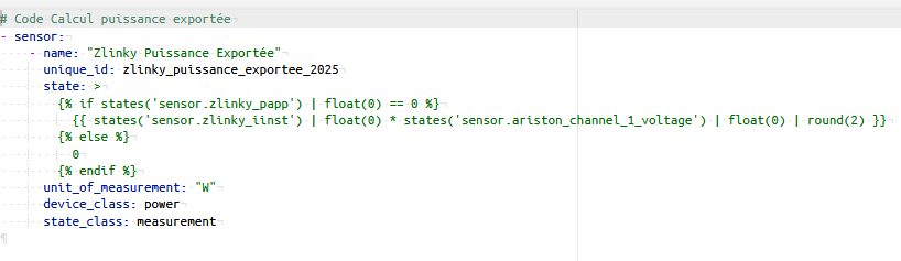

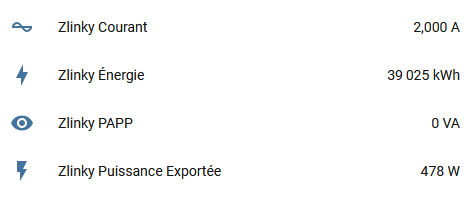

Lorsqu’il y a réinjection, la puissance instantanée indiquée est de 0 W, mais une intensité est bien mesurée. La méthode que j’ai trouvée (sans pince bidirectionnelle sur le compteur principal) consiste à :
  1. Récupérer l’intensité efficace (IINST)
  2. Utiliser la tension exacte mesurée par la pince pour plus de précision
  3. Vérifier si la puissance instantanée = 0 et si l’intensité efficace > 0 (autoconsommation avec injection)
  4. Appliquer la formule P = U x I pour calculer la puissance réinjectée.
Template :
J’espère que cela pourra en aider certains ! Et si je me suis trompé ou si vous avez des améliorations à proposer, n’hésitez pas à me corriger.

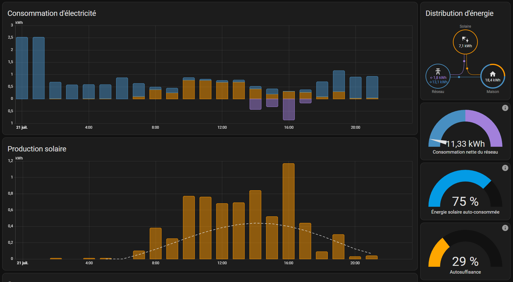

Le résultat :

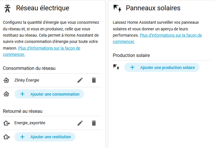

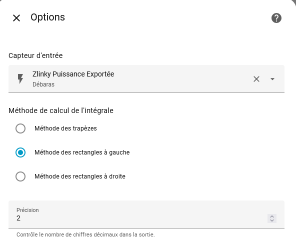

Une fois fait ce que je propose, il faut renseigner dans la configuration d’ENERGIE les sensors suivants :
Consommation du réseau : Consommation réseau ( via ton zlinky )

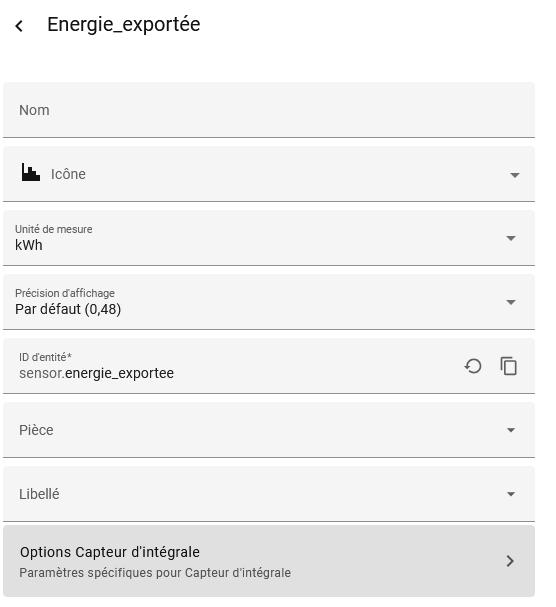

Retourné au réseau : Énergie réinjectée dans le réseau qui est ce template :
Production solaire : selon comment tu récupères tes informations.
j’espère avoir répondu à tes questions ?
Ce qui donne :

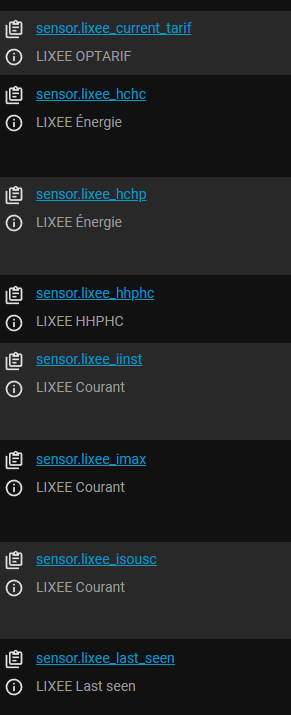

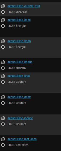

Peux tu me montrer ce que tu as en capteur via ton Zlinky stp ?
Comme je disais je pense qu’avec le tuto je serais pas mal, mais c’est la gestion HP/HC…
tu as les mêmes capteurs que moi, tu as ton PAPP, et ton IINST c’est parfait :wink:
Par contre tu n’es pas en HP HC ?
non je suis en base, mais ca ne change rien, tu as bien ta conso, et ta puissance apparente. je ne comprends pas ce qu’il te bloque ?
si tu veux bien differencier ton HC et HP sur ton graphique de consommation du réseau, tu ajoutes les deux capteurs a la place d’un comme moi. le reste ne change pas pour calculer ton « retourné au réseau » et ta « prod PV »
Merci donc j’ai laissé, mes sensors du lixee HP HC, pour la partie consommation réseau.
J’ai laissé mon capteur lié à ma production solaire via mon module de mesure à la prise.
et j’ai créé les deux templates que as mentionné et j’ai donc ajouté le dernier (il faut bien le mettre en énergie mesure Kwh et total ?) à la partie réinjection dans le réseau.

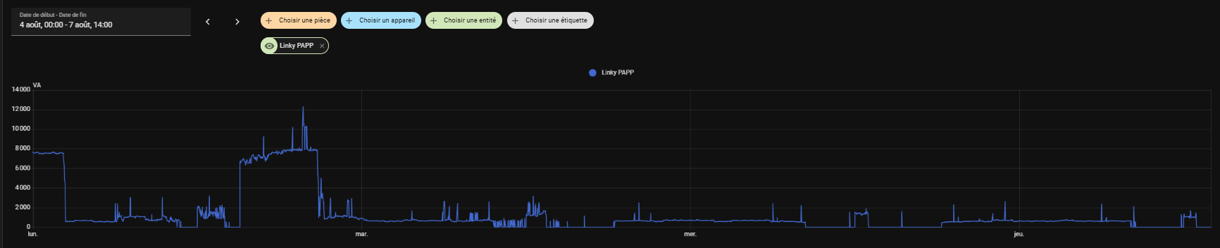

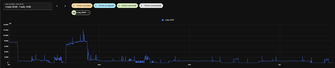

Bon ça ne fonctionne pas en raison de la valeur PAPP du lixee qui n’est jamais à 0.
et je pense que cette valeur n’est pas fiable quand je vois ça :
Lixee PAPP probleme?! - Entraide Home Assistant - Home Assistant Communauté Francophone
Effectivement je n’ai pas ce problème… je suis désolé
vérifies sur ton linky, si il n’est pas à 0 c’est qu’il y a un problème sur ton réseau ( fuite ) ?

J’ai passé une petite heure à l’aide de gemini pour paramétrer mon home assistant avec la solution d’Albandu51.
Encore Merci.
J’ai une remarque :
Le sensor sensor.zlinky_iinst ne retourne que des entiers (1A ou 2A et ainsi de suite)
Donc la puissance exportée et concomitamment l’énergie exportée est exacte à 224v près puisque P= U*I . C’est énorme.

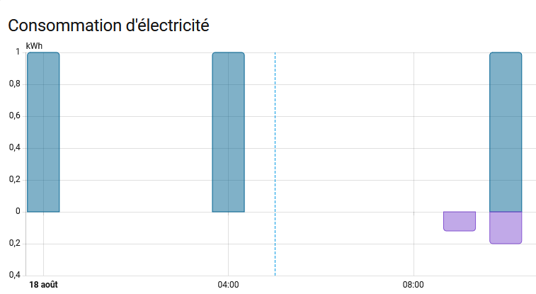

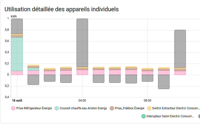

J’ai également un souci :
Mon Tableau énergie et faux.
Le détail :
Home Assistant m’ajoute des consommations négatives. Je n’ai aucune idée pourquoi.
