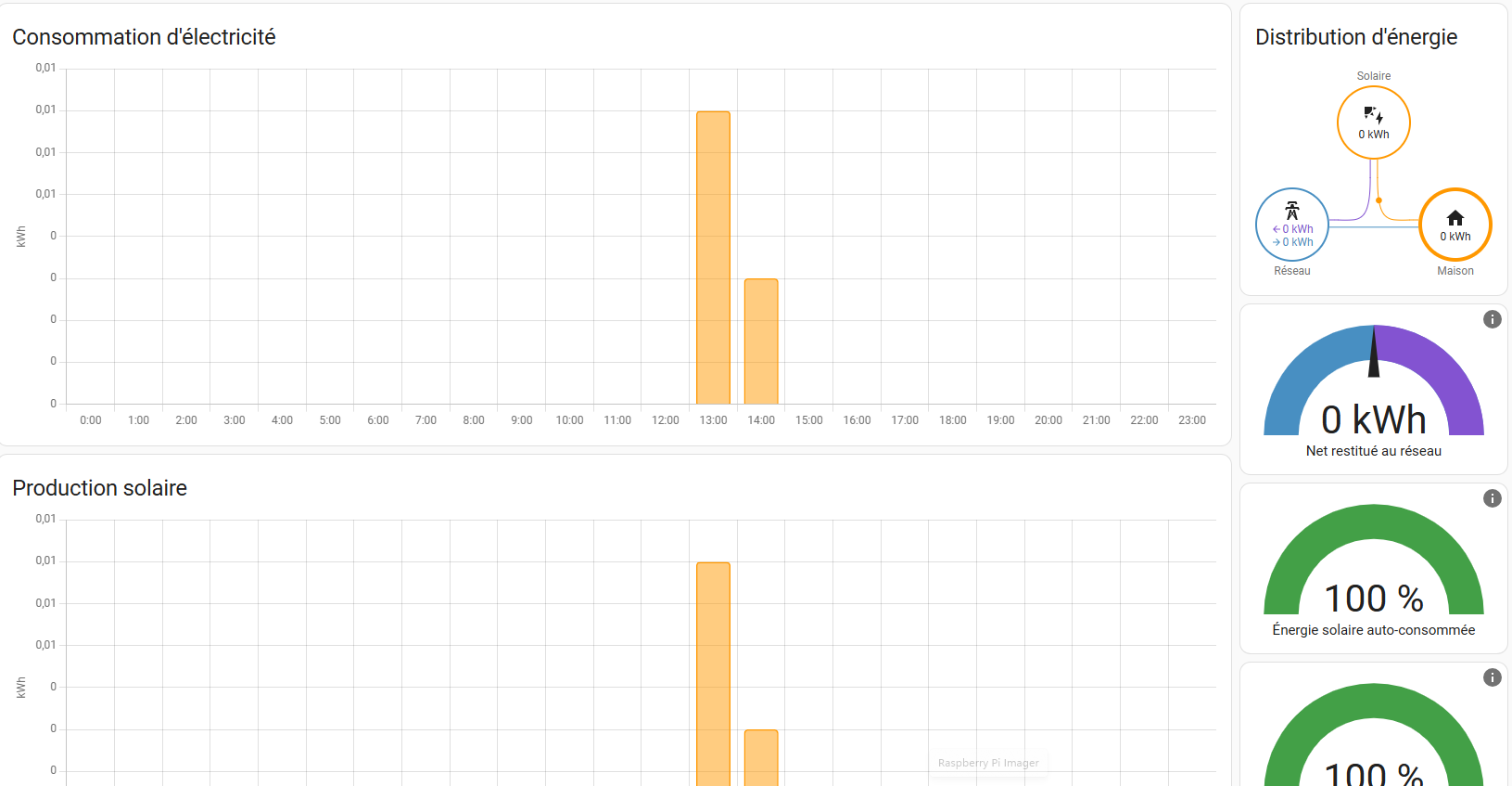

Alors mon soucis et que je ne vois pas ce que j’autoconsomme :
alors que je produit bien :

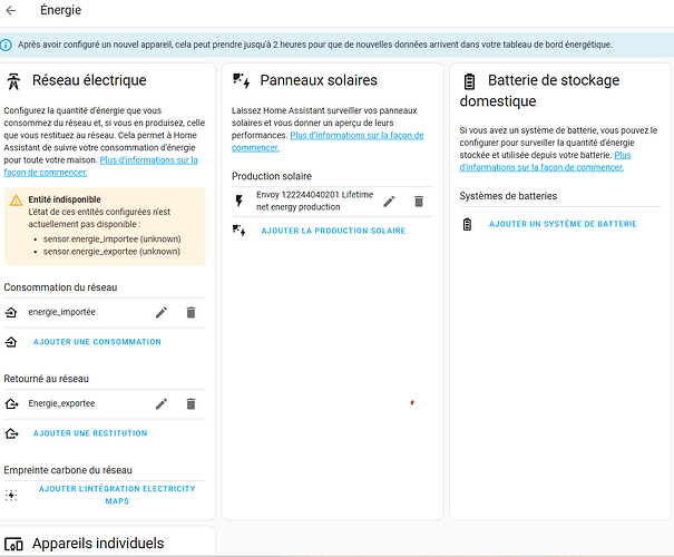

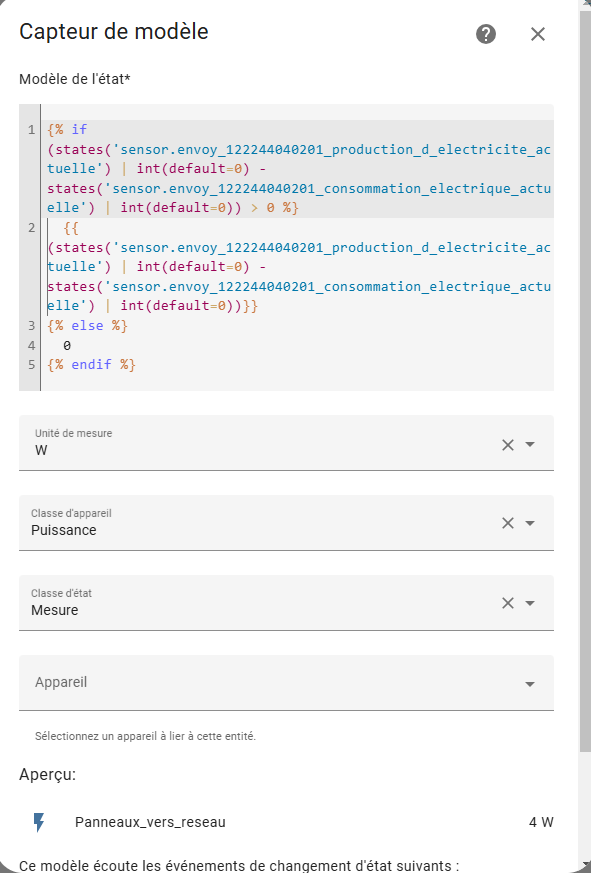

Mon problème c’est que j’ai voulu aller un peu plus loin et intégrer mon système solaire enphase dans l’onglet énergie en suivant le tuto.
Cela fait trois fois que je fais la même chose et toujours la même erreur.
Impossible de comprendre pourquoi je vous mets la copie d’écran de l’erreur.
Je suis équipé donc de micro-onduleur iq8+ envoy-S-meteres freeware D8.2.4225 et de trois batteries de stockage enphase le tout en triphasé et en autoconsommation en réinjection sur le réseau quand il en reste.

la ça ne semble pas venir de l’entité Enphase mais des calculs que tu as faits pour avoir l’import et l’export… si c’est unknown c’est qu’il y a un truc qui ne colle pas.
Pour commencer, est-ce qu’en allant dans les intégrations, puis la tuile Enphase, puis sur l’appareil, tu vois bien toutes les valeurs de prod qui remontent ?
Ensuite pour les entités créées manuellement, ont-elles des valeurs, si no, lesquelles n’en ont pas.
Autre point très important… si depuis que tu as créé ces entités, il n’y a pas eu de production, c’est peut-être normal qu’elles disent unknown… il faut qu’il y ait quelque chose de mesurable pour initialiser

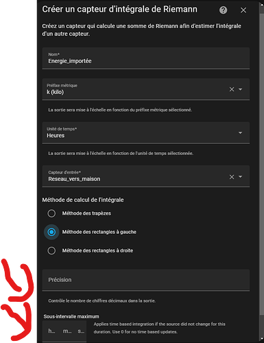

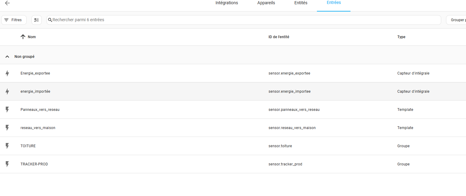

Rebonjour Merci beaucoup pour ta réponse aussi rapide

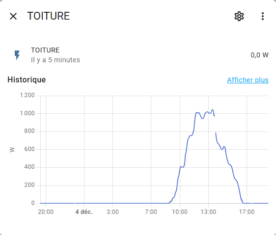

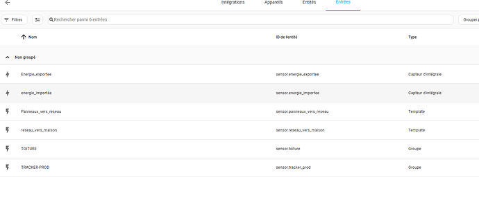

donc oui oui j’ai bien de la production par contre j’avais créé des groupes appeler toiture et tracker où j’ai regroupé les onduleurs et là j’ai bien une production.

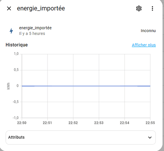

Par contre quand je vais dans les entités énergie exportée et énergie importée que j’ai créé via ton tuto c’est le calme plat 0
Capture d'écran 2024-12-04 192301

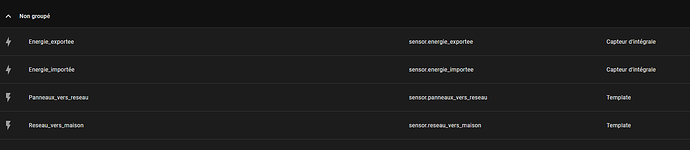

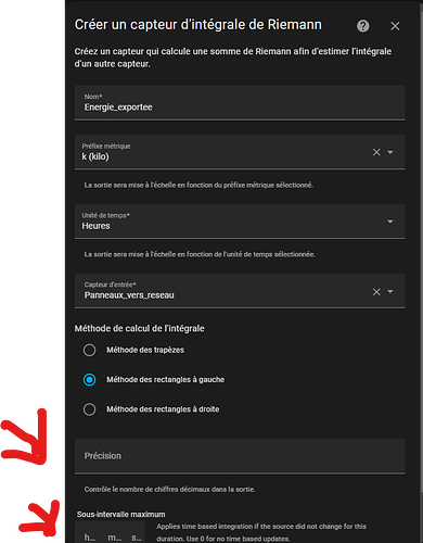

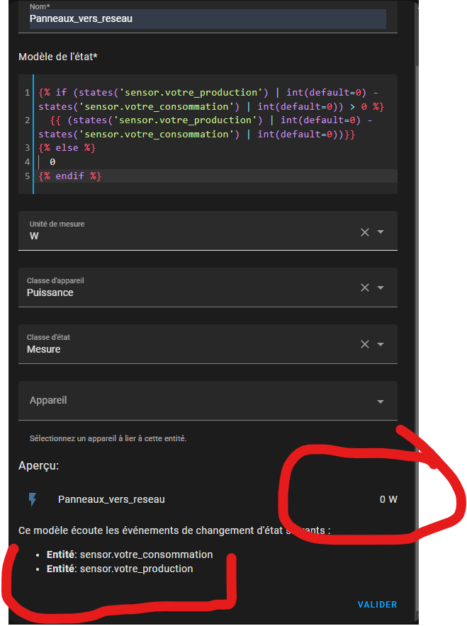

C’est encore moi bon du coup j’ai tout supprimer et tout refait et ça ne change rien.
Et pourtant je suivi ton tuto à la lettre.

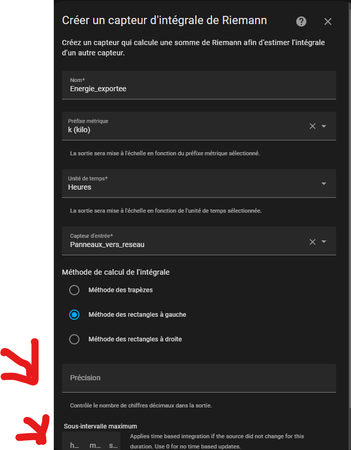

Je vous mets les captures d’écran étape par étape.

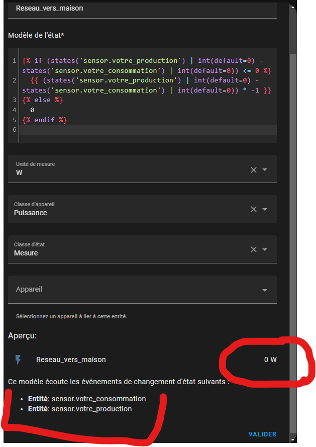

Je comprends pas moi j’ai des onglets supplémentaires et je ne sais pas quoi mettre dedans.

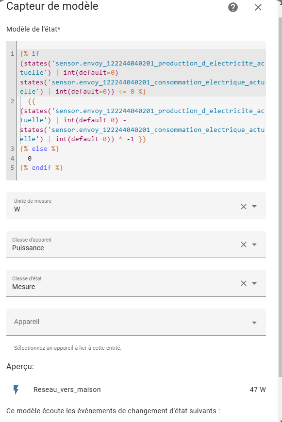

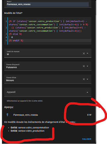

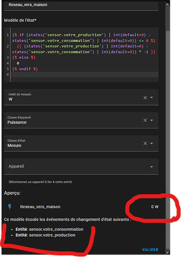

Sensor.votre_consommation et sensor.votre_production ? Ce sont vraiment les noms de tes sensors ou tu as copié bêtement l’exemple donné sans te poser la moindre question ?
Actuellement vu qu’il fait nuit ton sensor.votre_consommation devrait te donner une valeur différente de 0. Est-ce bien le cas ?

Donc par contre tu as compris que tu devais mettre tes propres sensors a la place de ceux donnés dans l’exemple.
Je vais devoir expliciter ça dans l’article, mais c’est effectivement une entité assez générique car ça change d’une installation à l’autre :wink:

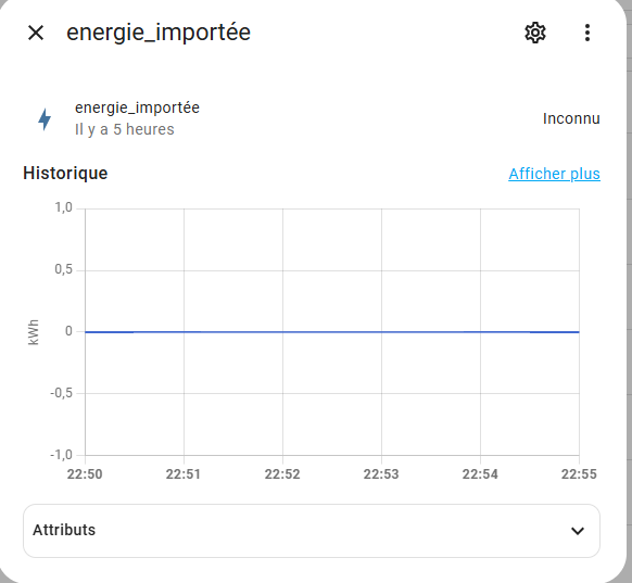

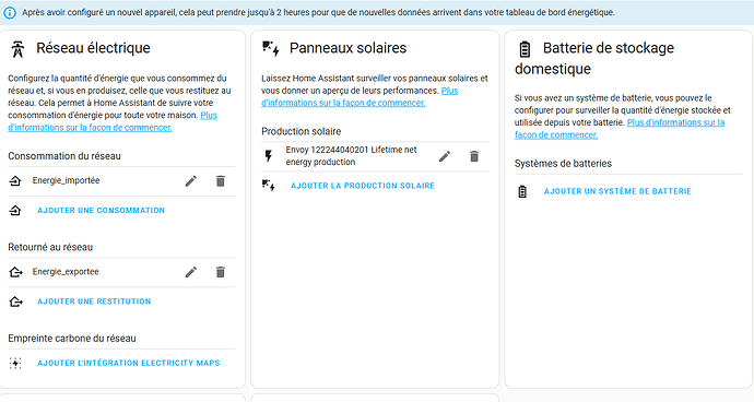

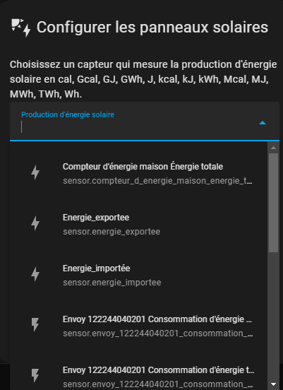

Bon ça fonctionne toujours pas je suis à 2 doigts d’abandonner.
Capture d'écran 2024-12-06 174615

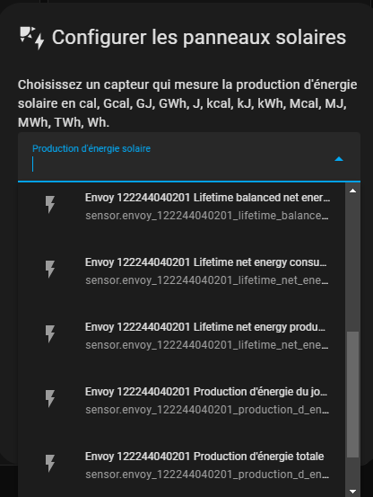

Sur l’image les 3,5 on dirait que c’est la batterie c’est ce qu’elle sort en ce moment.
Dans l’onglet configuration des panneaux solaires on met quoi parce que j’ai tout essayé il y en a pas un qui me donne la bonne valeur.
Je vous ai fait une capture d’écran des différentes propositions dans cet onglet

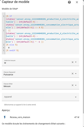

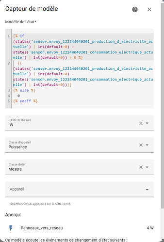

Si je joins aussi une capture des 2 scripts dites-moi si encore des erreurs
MERCI
