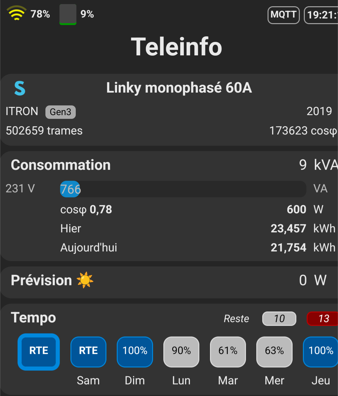

Vous pouvez aussi vous baser sur un esp32 connecté au linky qui remontera beaucoup plus de données de manière très fiable.
L’intégration HA est native pour toutes les données.
Exemple de hardware : https://www.tindie.com/products/hallard/denky-d4-esp32-tic-teleinfo-reader/
Exemple de software : tasmota/teleinfo at master · NicolasBernaerts/tasmota · GitHub

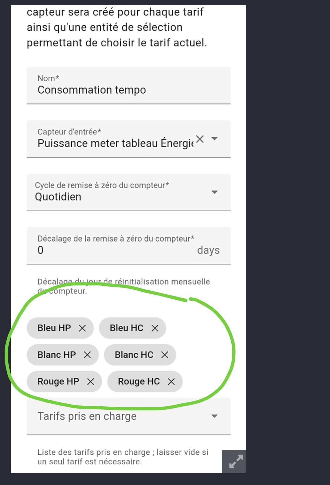

C’est les tarifs lors de la création du compteur de service ?
Si tu peux donner un peu plus de détail sur ce que tu n’arrives pas à faire.
Peux tu mettre une capture d’écran sur ce qui te bloque.
Voici un lien ou c’est expliqué en image.
Bonjour pascal_ha

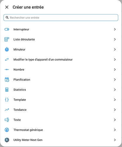

Merci pour la réponse et j’ai trouvé pourquoi je n’y arrivais pas.
Je choisissais la mauvais entrée : Utility Meter Next Gen.
Maintenant j’ai réussi à mettre les tarifs.

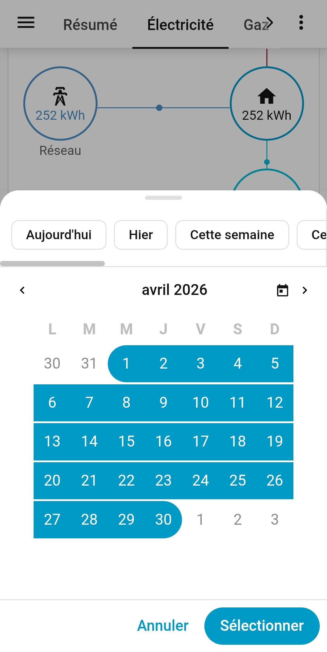

Tu pourras retrouver les consommations par jour, mois,année et plus dans l’onglet energie

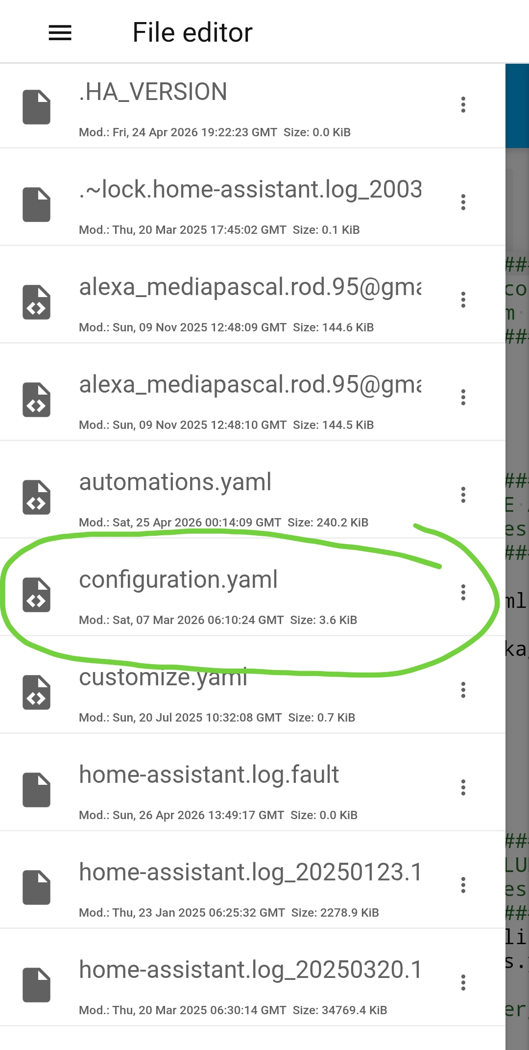

Où on trouve le fichier “configuration.yaml”?
Je préfère moi aussi utiliser l’UI.
Il se trouve dans le dossier home assistant de ton installation
Tu peux installer add-on file editor pour y accéder.

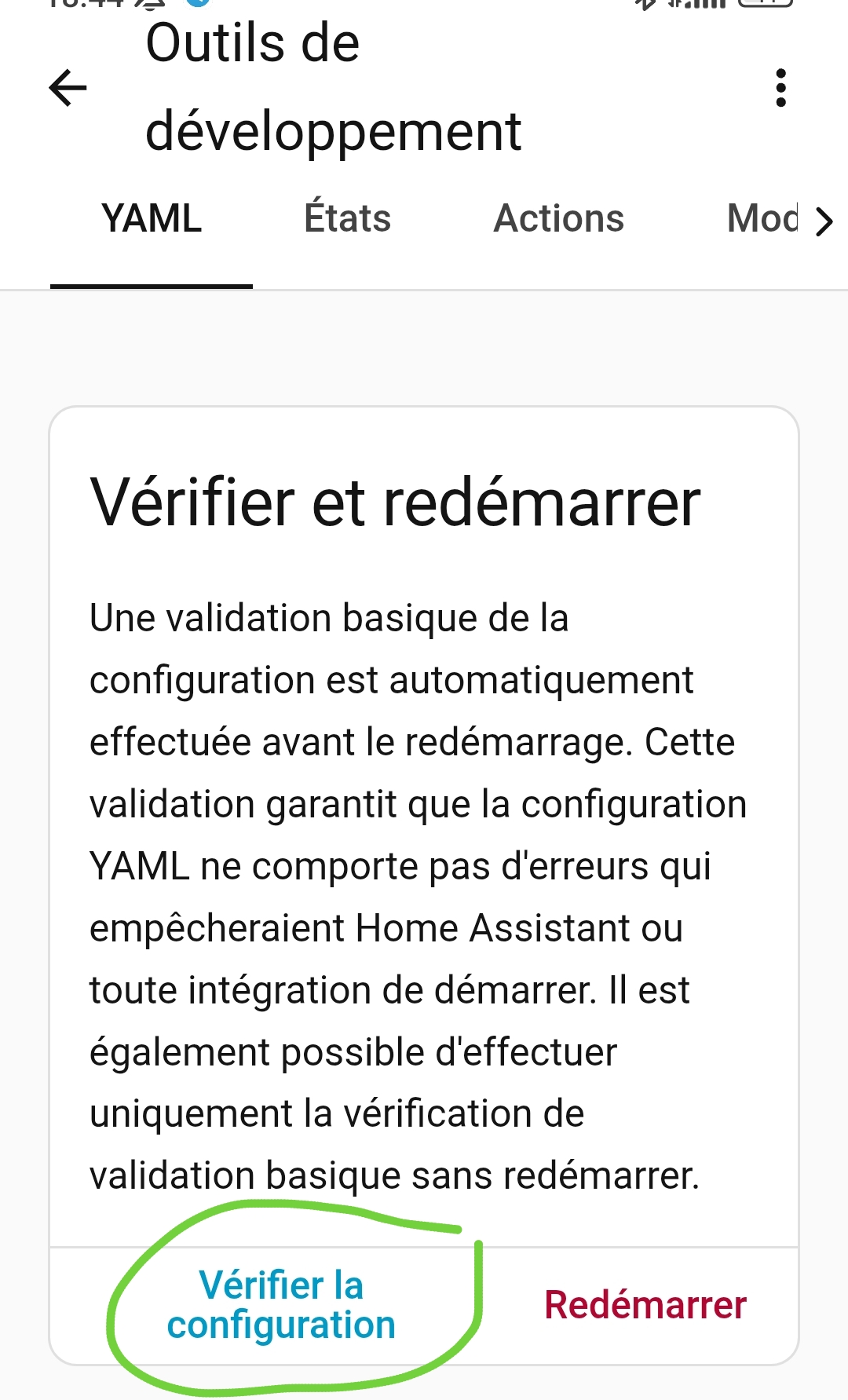

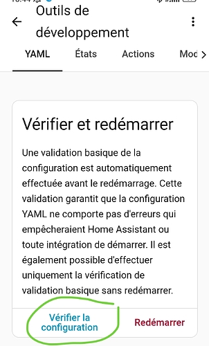

Mais attention, ce fichier sert aussi à la configuration de ton HA, en cas d’erreur ton système risque de ne plus fonctionner.
Tu peux tout faire par UI et sans risque d’erreur, pour moi c’est la meilleure solution.
En cas de modification ou d’ajout dans le configuration.yaml il te faut vérifier ton fichier avant de redémarrer dans outils de développement.
