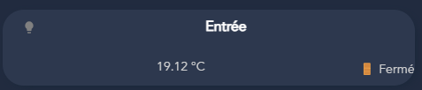

Résultat :
J’ai également essayé avec les stack-in-card, mais ca ne donne toujours rien :

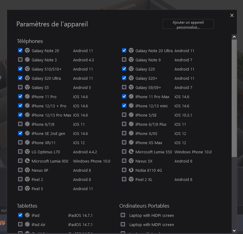

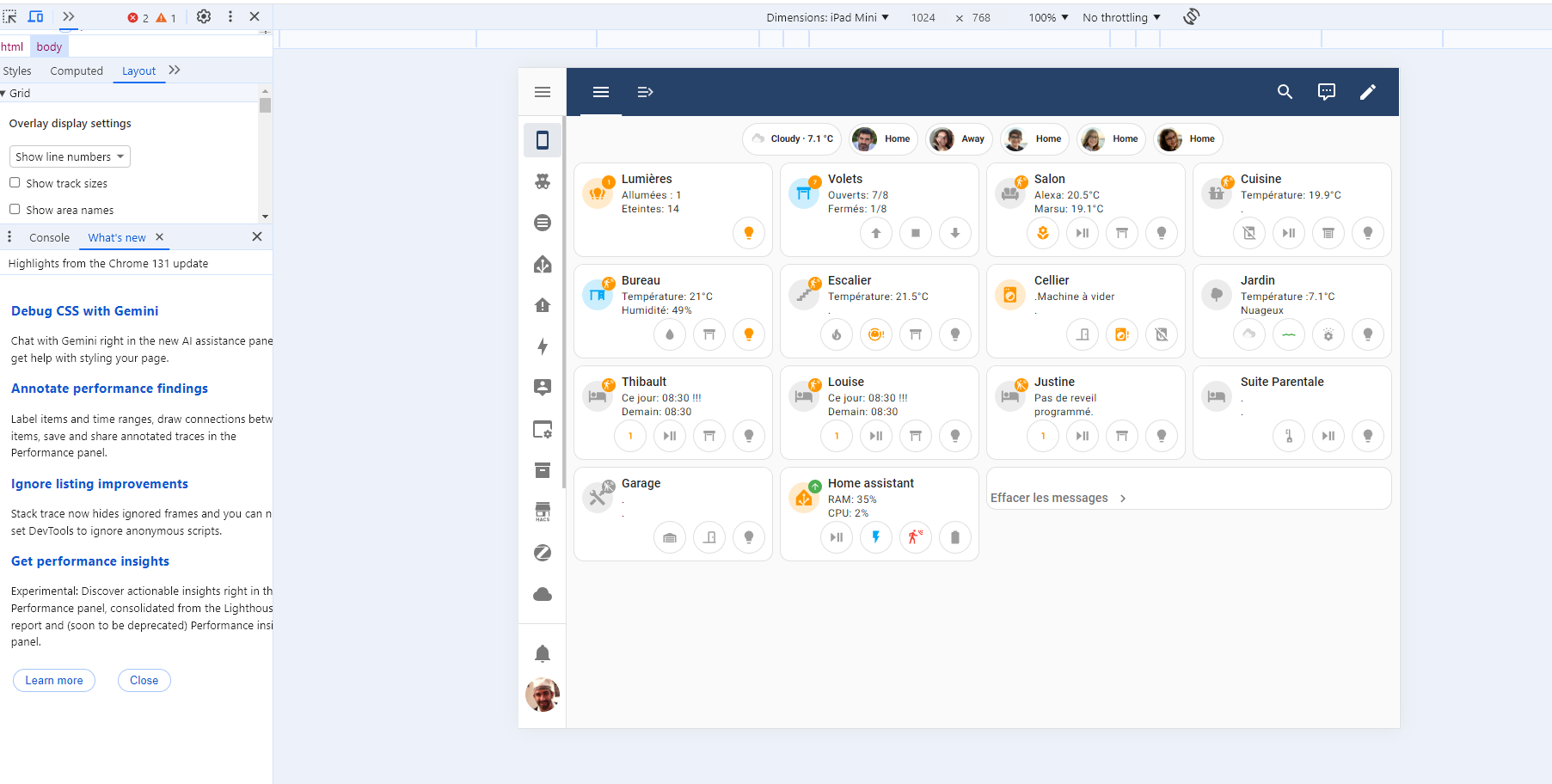

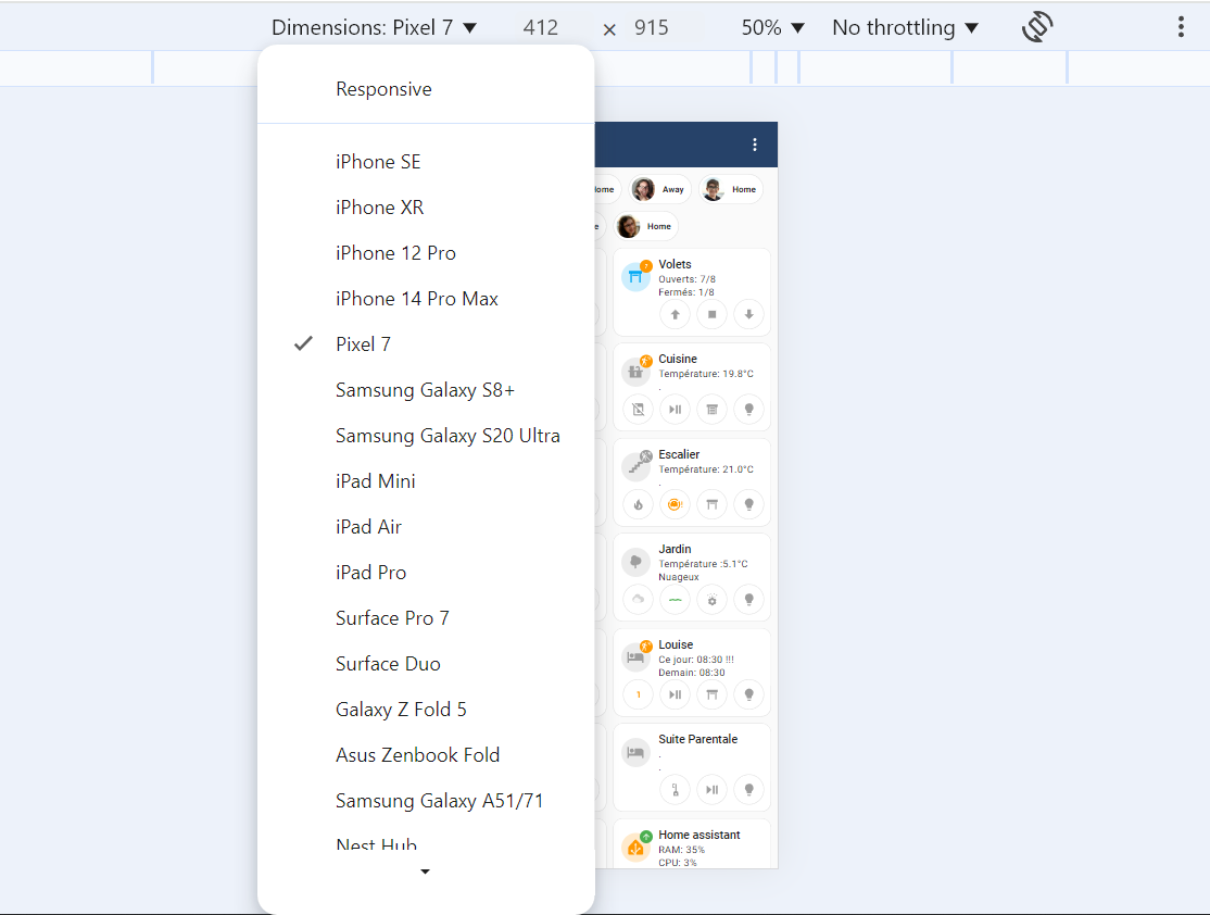

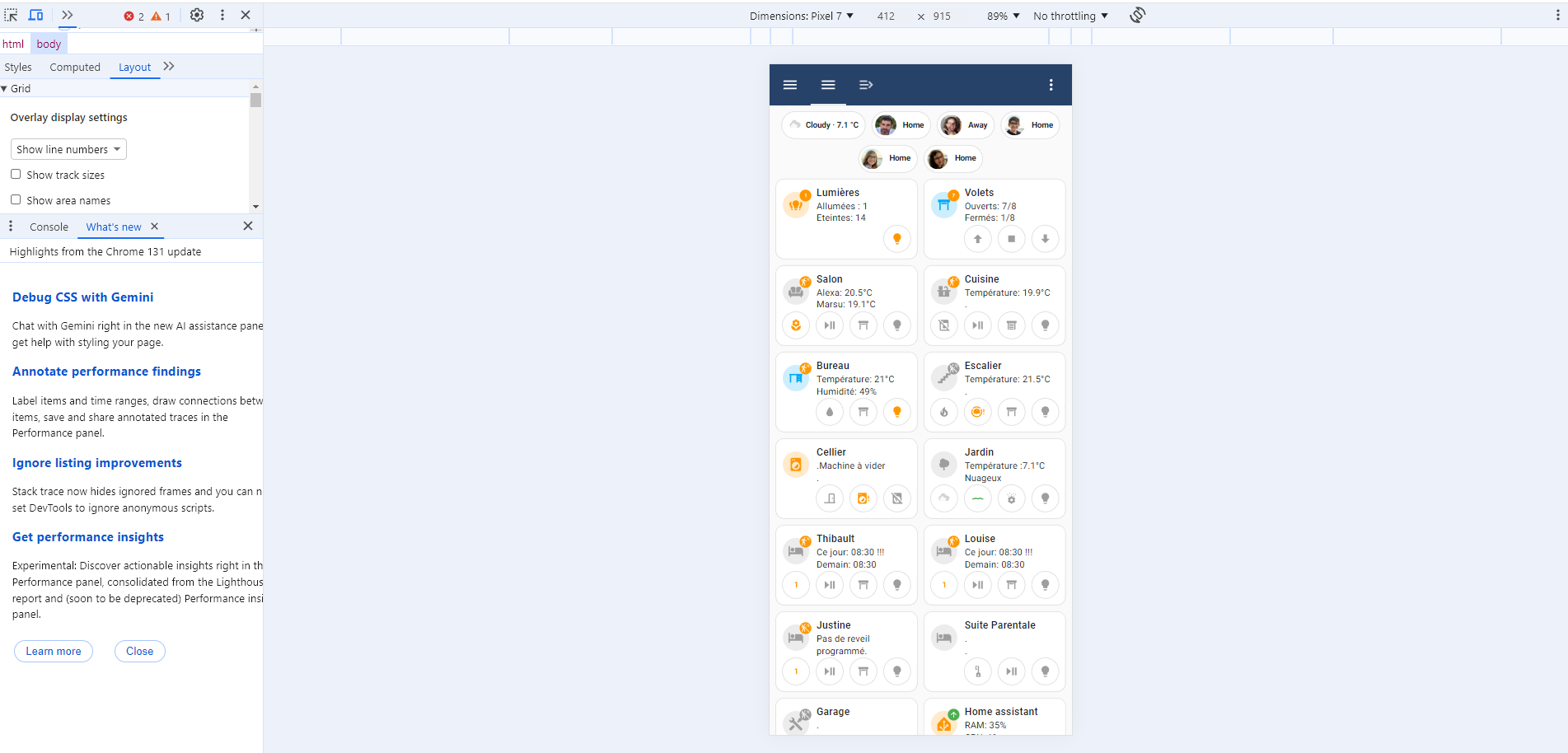

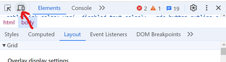

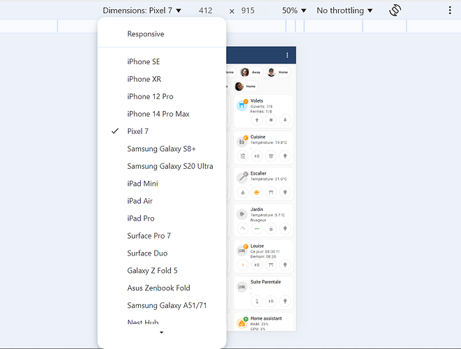

Bonjour à tous
Je viens de découvrir une petite astuce dans Chrome que je vous livre ici, pour tester sur PC vos dashboards mobiles et tablette:
[edit: voir message suivant, il semble que les mêmes raccourcis sont valides pour Firefox]
  1. Tapez F12
  2. Tapez Ctrl-Shift-M ou appuyez sur le bouton « écran »
  3. Sélectionnez votre équipement dans la liste ou tapez sa résolution
  4. Testez votre dashboard en direct sur PC (grand écran, clavier, souris… pour des modifs plus confortables)…

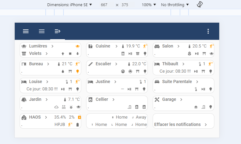

Test tablette:
Test téléphone:
Bien sur on peut passer de portrait à paysage avec la petite icone: image
ça fonctionne aussi sous firefox avec les mêmes raccourcis pour info

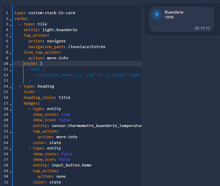

J’essaie de changer la couleur des icones de Tiles lorsque l’entité est activé, mais je n’y arrive pas :
Même dans le customize.yaml, ca ne change rien :
light.buanderie:
  icon_color: >
    {{ 'red' if is_state('light.buanderie', 'on') else 'gray' }}
Si vous avez des idées, je suis preneur :slight_smile:
