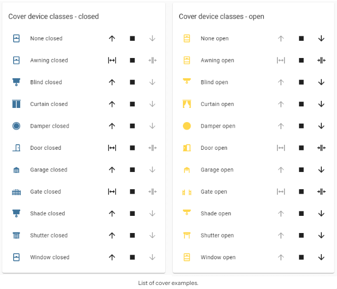

Je suis peut-être passé à travers et/ou je n’ai pas trouvé le subterfuge, mais comment faites vous pour faire changer l’icone en fonction de l’état (en natif bien sur ;o)
Ex: volet ouvert → mdi:window-shutter-open
volet fermé → mdi:window-shutter
Merci pour vos retours !
En natif ce n’est pas si simple. [Edit en fait si…]
Dans l’affichage, si tu changes l’icone, par exemple dans une carte tuile, tu va avoir toujours la même icone (la nouvelle) et seule sa couleur va changer suivant l’état, ce qui ne correspond pas tout à fait à ton besoin.
Une façon détournée peut être d’utiliser à la place d’une carte tuile une carte mushroom template en créant un template pour l’icone en fonction de l’état (pas vraiment indispensable dans ton cas, il y a de meilleures manière de faire qu’on aborde ensuite, mais ça peut être utile pour d’autres besoins…)

Ce n’est pas indispensable dans le cas d’un cover comme on va voir ci dessous, mais par exemple si un capteur d’ouverture est utilisé pour autre chose, et qu’on veut y associer des icones qui ne sont pas définies dans les device class, il peut être utile de passer par une carte mushroom template pour afficher par exemple une icone boite aux lettres vide/pleine…
Mais dans le cas d’une entité de type cover, la meilleur manière c’est de customiser ses entités ainsi c’est vraiment l’icone par défaut que tu viens modifier, et ce pour toutes les cartes, y compris dans les autres parties de home assistant, indépendamment de l’affichage.
Par exemple pour mes volets et ma porte de garage j’utilise cet include dans mon configuration.yaml:

[Edit - en fait c’est beaucoup plus simple désormais]

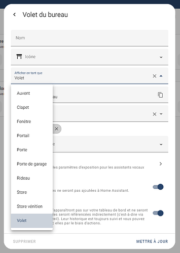

Il semble que ce soit même possible de le faire directement dans les options de l’entité:
en cliquant sur afficher en tant que:
on peut ainsi facilement changer la device class des elements suivants:
Merci pour ton retour.
Une fois que tu as définit ton device class, comment tu l’intègre dans une tuile ? (j’aimerais toujours faire sans mushroom)
Tu ajoutes juste ton entité, l’affichage sera désormais celui de la « bonne » classe…

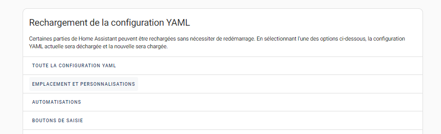

Il faut peut être recharger ton YAML soit en redémarrant, soit en rechargeant:
La partie affichée en tant que fonctionne très bien

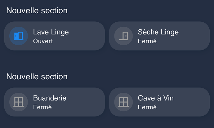

Ici un screen sur le test porte et fenêtre
Le seul point bloquant est : si tu veux afficher autre chose que les icônes standard il faut utiliser une autre méthode que cite @BBE
C’est pour ça que j’indiquais la solution de la carte mushroom template…
Par exemple si un capteur d’ouverture est utilisé pour autre chose, et qu’on veut y associer des icones qui ne sont pas définies dans les device class, il peut être utile de passer par une carte mushroom template pour afficher par exemple une icone boite aux lettres vide/pleine…

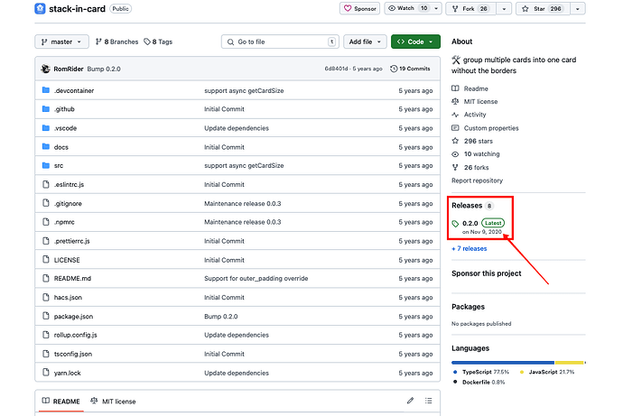

Salut à tous,
Je me pose perso la question d’adopter l’un ou l’autre, c’est à dire custom:stack-in-card ou custom:button-card
Mais quand je vois la date de la dernière release de stack-in-card, j’ai peur qu’à un moment ou a un autre il ne soit plus compatible avec les évolutions de lovelace…
Du coup ça pencherai plus sur custom:button-card …
Utilise vertical-stack-in-card, elle est plus souvent mise à jour…
Mais button card et stack in card ne font pas vraiment la même chose…
