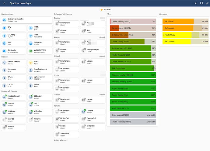

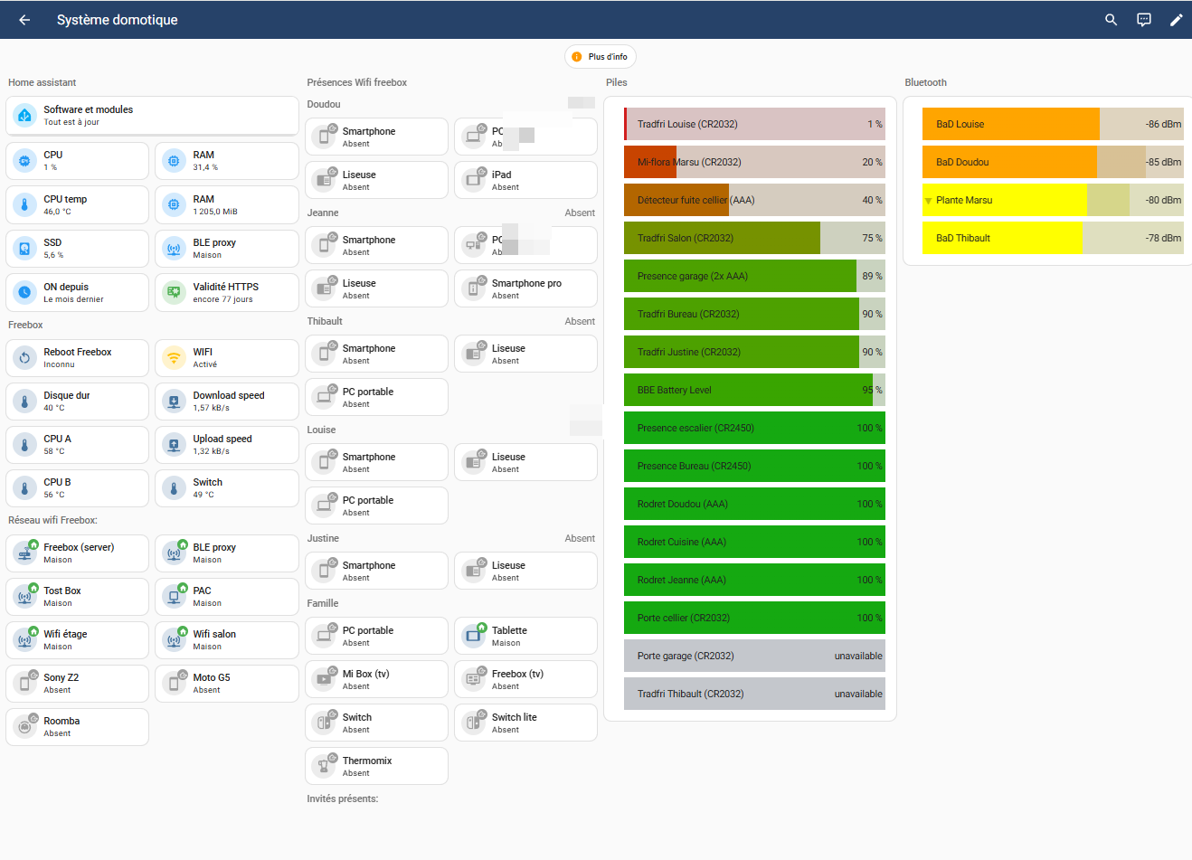

Solution de @Marleo adoptée aussi chez moi, avec un badge / helper par page pour ne pas en avoir trop:
Exemple avec la sous vue dédiée au système domotique :
(pilotée par un input_booléan nommé more-info-systeme-domotique)
le mode par défaut (booléen désactivé) :

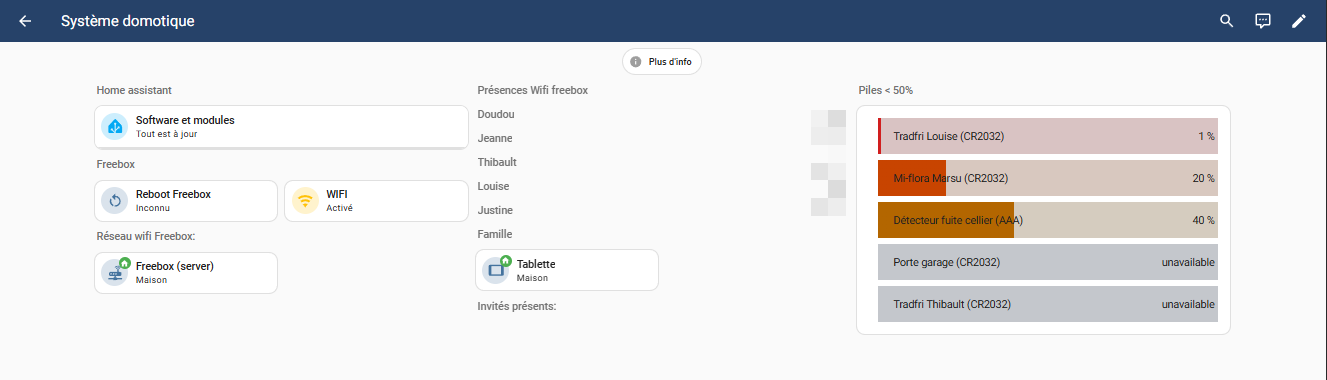

si on clique sur le badge « plus d’info » en haut de la page on active / désactive le booléen (toggle / bascule):
Avec une petite automatisation pour remettre à jour le boolean après 3 min (histoire de bien être par défaut en mode compact):

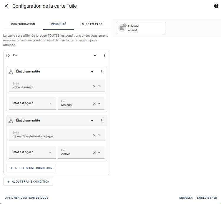

Il y a des avantages et des inconvénients dans les deux solutions (j’en oublie surement…):
- visibilité et booléen:
  • la navigation est plus simple (en particulier le retour vers le dashboard via la flèche « back ») et la structure du dashboard (nombre de sous vues) plus lisible.
  • l’effet est reversible (on reclique sur le bouton plus d’info) dans le cas des sous vues la navigation « retour » devient difficile sauf à avoir un badge de retour vers la sous vue « compacte » et un autre vers le dashboard principal
  • la maintenance de la sous vue est simple (tout est au même endroit, sur la même page, on gère la visibilité carte par carte ou section par section). Les modifications (renommage, changement de couleur, de filtre) ne sont à faire qu’une fois par carte, pas à copier sur l’autre sous-vue.
  • on peut faire des logiques « compliquées » si on veut exemple avec des OU (cette carte s’affiche si l’entité est active OU si on clique sur plus d’info):
type: tile
entity: device_tracker.liseuse_kobo_bernard
visibility:
  - condition: or
    conditions:
      - condition: state
        state: home
      - condition: state
        entity: input_boolean.more_info_syteme_domotique
        state: "on"
- sous vue compacte et sous-vue détaillée
  • on ne joue pas avec l’onglet visibilité pour chacune des cartes, on copie colle et on ajoute / supprime ce qu’on ne veut plus
  • pas besoin de gérer un input-booléen ni son état
